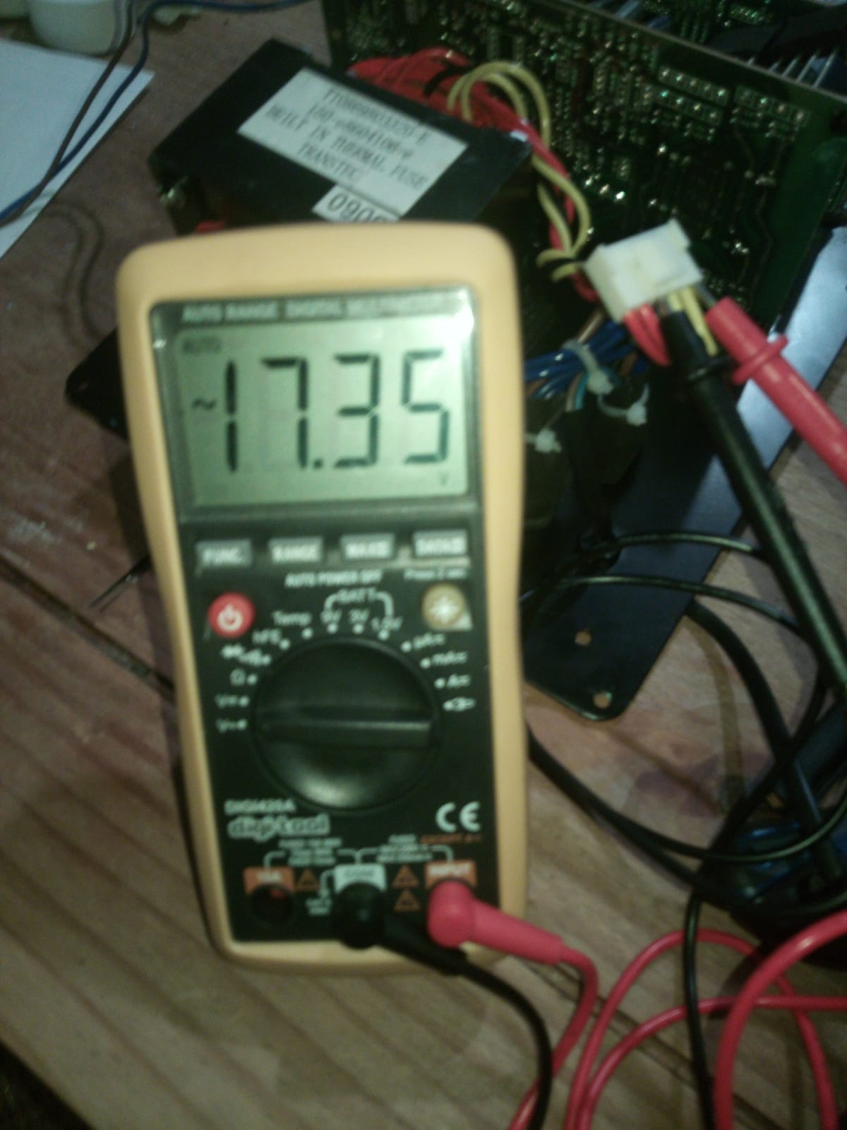

Dan moet je de spanning even meten op de buitenste pinnen van connector P103 van de trafo (weer die 103
Als die binnen het spanningsbereik 24-28 VAC ligt van je Aiyima "alie" versterker van 350watt????, (200watt RMS) dan kan het wel.
De trafo zou wel eens te weinig stroom kunnen leveren, de TS7 is maar 100watt RMS. Dan moet je hem een beetje temperen,(terugbrengen tot ongeveer 100 watt) met een potmetertje aan de ingang.

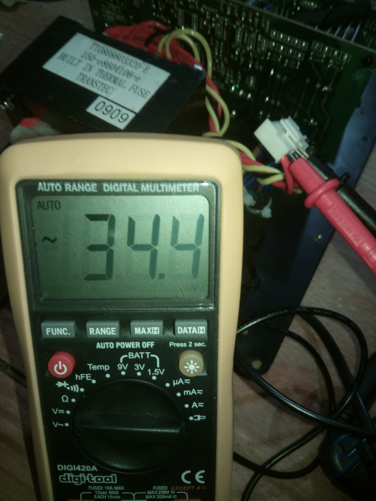

Op 18 augustus 2019 23:26:15 schreef vergeten:
Dan moet je even meten op de buitenste pinnen van connector P103 van de trafo (weer die 103)
Als die binnen het spanningsbereik 24-28 VAC ligt van je Aiyima "alie" versterker van 350watt???? dan kan het wel.
Bedankt, ga ik doen. Iemand die hier hetzelfde probleem had heeft mij deze versterker aangeraden. Schijnbaar is de kwaliteit wel prima? Dus vandaar dat type.
Balen.. 51.6 meet ik daarop. Diegene zei trouwens dat het waarschijnlijk een 2x 25vac is? Zou ik het dan nu verkeerd gemeten hebben, verkeerde pinnen?
[Bericht gewijzigd door Henry S. op (14%)]
Balen? je meet toch 51.6 VAC
Het is een symmetrische voeding dus 2 keer 25VAC. Pen op de middelste pen en meten op de buitenste pennen geeft 25VAC.
Maar de elco's van de voeding van de ali site zeggen 25VDC, dat gaat een grote knal geven na een paar minuten.
Zo zie je maar dat ik helaas niet de juiste kennis heb voor dit.. Erg jammer. Maar middelste pen en buitenste zou dus 25VAC moeten zijn.. In de titel staat AC24V-28V dus zou 25VAC toch goed moeten zijn?
Hmm ik meet op middelste pin en een buitenste 34.4 en andere buitenste en middelste 17.8
Ik zou denken dat ik op beide dan 25VAC zou moeten meten? Of is dit niet het geval omdat het dus een symmetrische voeding is?

Op 19 augustus 2019 00:23:47 schreef Tweak-:
Hmm ik meet op middelste pin en een buitenste 34.4 en andere buitenste en middelste 17.8Ik zou denken dat ik op beide dan 25VAC zou moeten meten? Of is dit niet het geval omdat het dus een symmetrische voeding is?
De trafo is secundair symmetrisch gewikkeld.
Meet je vanaf de middelste pen connector P103 naar een van de buitenste dan moet je gelijke spanningen meten anders meet je verkeerd.

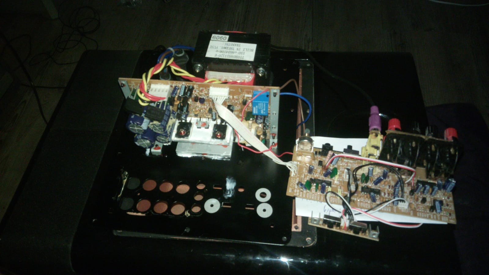

Edit: zo heb ik de trafo gemeten: http://www.max-tweak.nl/TS7/trafo1.jpeg en http://www.max-tweak.nl/TS7/trafo2.jpeg

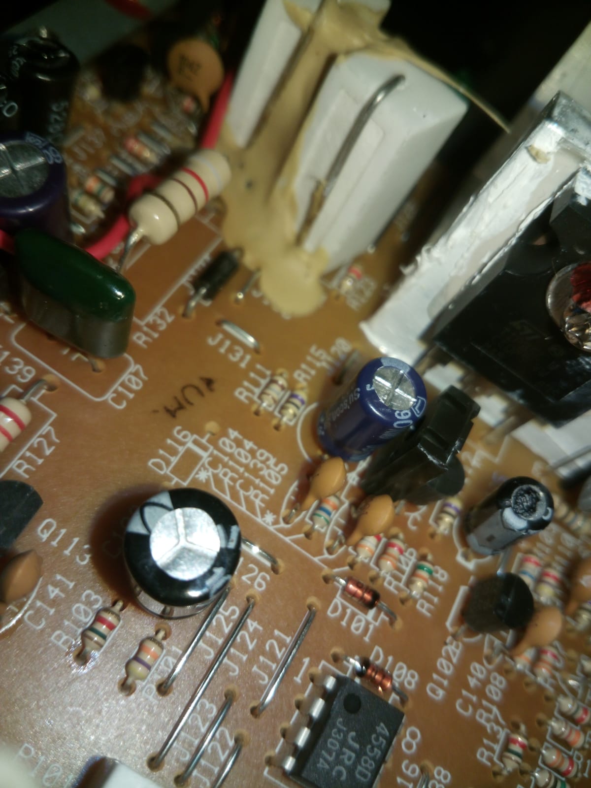

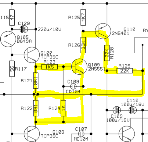

Vandaag zag ik pas op het schema dat de C103 dus eigenlijk bijna direct op de limiter aangesloten zit met de connector en de kabel.
Ik had iemand gesproken die deze versterkers repareert hij had dit topic ook al voorbij zien komen, ik wilde eigenlijk de sub maar naar hem toe brengen om te laten repareren indien mogelijk.
Hij vertelde mij dat hij preventief de limiter verwijderd i.v.m. problemen. Dus ik dacht van die zit dus op C103 "aangesloten" Toen ik vanavond eindelijk thuis was toch maar besloten zelf de limiter te verwijderen en de kabeltjes rechtstreeks op de voorversterker te solderen (dit moet ik zelf toch wel kunnen..) vervolgens de C103 weer vervangen, helaas is het eilandje een beetje los van de print maar de baan is nog heel en maakt goed contact.
Ook dus weer al die crap lijm verwijderd, vervolgens de versterker aangesloten terwijl deze helemaal uit elkaar ligt. Ik moest meteen de potmeter wat terug draaien anders krijg ik ruzie met de buren. Het vermogen is dus veel meer dan eerst? Ook viel mij op dat het koelblok nu helemaal niet meer zo warm word? (of het lijkt zo)
Paar keer stekker eruit en erin etc maar hij doet het nog steeds! zo lang heeft hij het nog nooit gedaan zou het dan eindelijk opgelost zijn?? Morgen als ik tijd heb de voorversterker terug zetten op de plaat en kijken hoe het nu precies zit met de eilandjes van de C103 op de main PCB. De elko zit nu namelijk best hoog (lange pootjes) maar misschien moet ik dit maar zo laten en er niks meer aan doen.
http://www.max-tweak.nl/TS7/limiter.jpeg
http://www.max-tweak.nl/TS7/limiterweg.jpeg
Edit: @ 0:36 hij doet het nog steeds!! En koelblok is nog steeds niet warm.
Edit 2: @ 1:00 doet het nog steeds! Ben hier echt blij mee! Maar goed bed tijd morgen verder als ik tijd heb.

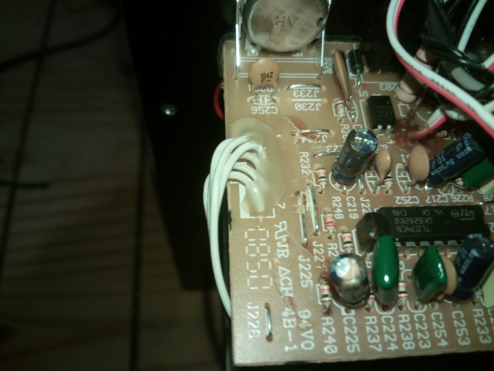

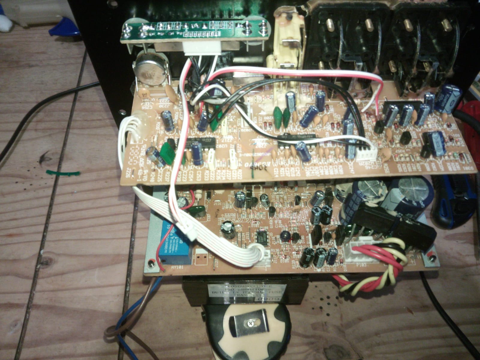

Hier nog paar foto's mijn soldeer skills zijn tja bagger maar ach het werkt. De eilandjes waren echt goed naar de knoppe terwijl ik de soldeerbout niet eens zo heet had staan.
http://www.max-tweak.nl/TS7/eilandjes-weg.jpeg
http://www.max-tweak.nl/TS7/dradenprint.jpeg
http://www.max-tweak.nl/TS7/beideprints.jpeg
[Bericht gewijzigd door Henry S. op (8%)]
De solderingen zijn zo op het eerste gezicht wel doorgevloeid, dus bagger is een te zwaar woord. Als ik hem zo binnenkreeg zou ik ze niet ogenblikkelijk overdoen.
Verder zie ik aan de foto's ook weer waarom zo'n ding in de volksmond Herman Karton heet. De constructie is niet duidelijk anders dan van een willekeurig Chinees Pechmerk.

Thnx, en nog meer thnx toen je hem nog niet gedit had haha. Ik vind het wel raar dat die eilandjes zo snel los laten.. Waar die 2 draden zitten (voor de woofer) kan ik wel begrijpen die stekker verbinding kreeg iedere keer een opdonder met het optillen van de plaat.

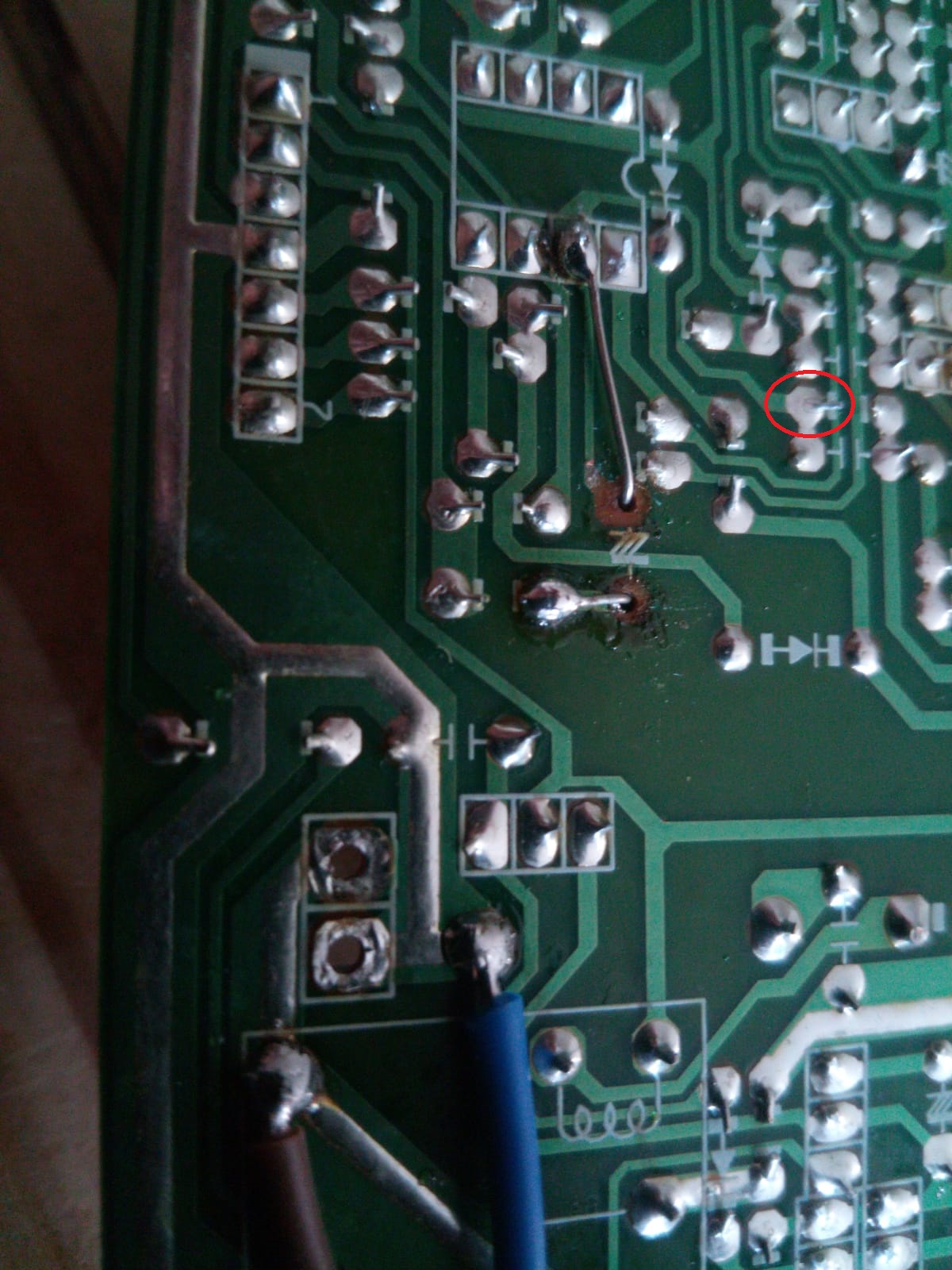

Nog even een vraagje, ik zag op een foto (die van de kapotte eilandjes) dat er ergens misschien niet genoeg tin meer zit.
Zie: http://www.max-tweak.nl/TS7/tin-eilandje.jpg (rode cirkel)

Loslatende eilandjes is een kenmerk van goedkope rommelprintplaten en mechanische krachten op de draadjes, eventueel in combinatie met een net iets te hete bout of net even iets te lang solderen.
De omcirkelde soldering op je laatste foto is inderdaad af fabriek te dun gesoldeerd. Geeft nu misschien nog geen problemen, maar als de boel spontaan intermitterend wordt (zo nu en dan uitvalt of klopgevoelig is) dan weet je wat je moet doen. Het zal ook wel niet de enige zijn.

Toch maar even dat eilandje bekeken, en kan er nog wel even mee door denk ik.
Toen zag ik ineens dat C103 niet meer zo is als toen ik hem kocht.. Het plastic wat eromheen zit lijkt iets "losser" te zitten, hoe kan dit nou weer? Dit terwijl de subwoofer/versterker nog wel gewoon werkt.
http://www.max-tweak.nl/TS7/C103-plastic.jpeg
Als je goed kijkt zie je dat het plastic niet meer helemaal zo strak eromheen zit als eerst?
Ik zie er niets raars aan. Ga er eerst maar lekker van genieten. Pas als die condensator er mee ophoudt, zou ik me zorgen gaan maken.
Dat een condensator kleiner wordt, heb ik nog niet gezien. Meestal worden ze "zwanger" of klappen ze uit elkaar.

Dat die kleiner word heb ik ook nooit meegemaakt en dat kan ook niet denk ik. Maar ik dacht misschien heel heet geworden. Maar inderdaad precies wat je zegt! Vandaag het tv meubel neergezet en alles erin morgen alle kabeltjes etc wegwerken en dan is het klaar. (Wilde eerst die sub goed hebben)
Sorry dat ik je teveel heb laten focussen op deze elko.
Ze worden niet kleiner, laat het gaan.
Niks aan de hand met de elko
