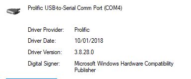

ik heb gewoon een echte RS232 op mn windows 10. Alleen is die niet bereikbaar vanuit virtualbox.
Helaas, wij hebben op de zaak alleen maar Dell workstations.
Dus problemen met de insteek kaarten (Mijn GPIB kaart past niet meer IVM de slot plaat)
RS232 is er niet, alleen USB poorten, en de FDTI heeft immuniteits problemen.
(Ok, we hebben het kunnen oplossen voor onze oudere laptops met koper tape en extra sleep contact naar het groundplane, maar die staan op het punt afgeschreven te worden)
Ik denk dat ik IT maar weer eens een paar daagjes laat stoeien, mischien dat ze dan inzien dat het geen overbodige luxe is om eens te vragen wat voor systeem je nodig hebt.
(Maar ja, dat is grote bedrijven ziekte, ze kopen systemen bij 100+ stuks per jaar, het werkt voor de meesten, en in het EMC lab met alle meet apparatuur loop je ineens op eieren.)
P.s. het probleem is dat onze apparatuur voor het testen tot 10 jaar terug loopt, de software word (gedeeltelijk) niet meer ge-update.
Compatibiliteit is voor sommige generatoren gestopt met Windows XP, en voor sommige test apparatuur loopt het onder Windows 10 (En de rest op alles daar tussen, maar niet op Windows 10)
We kunnen mischien iets ontwikkelen op basis van Labview maar daar moet maar net tijd voor zijn.
De andere optie is een software pakket asl van Dare te gebruiken, maar dan is de oplossing bijna net zo duur als een modernere generator.

USB -> RS232 converter heeft weinig met een 'echte' RS232 poort te maken. Is een emulatie, dus kan allerlei problemen geven.
Daarbij is Prolific ook niet echt de beste keuze...
Dat is idd meestal een drama.
Heb hier veel spul staan (HF modems)met een RS-232 poort.
Was niet aan de gang te branden met een USB-RS-232 converter.
Uiteindelijk na 5 converters bleek de goedkoopste okkie wokkie converter van Vivanco perfect te werken.
Maar toen was ik inmiddels wel 100 euro lichter.

Overigens vandaag hier een Profilic adapter ingeplugd (kwam ik toevallig tegen) en die doet het meteen :
Microsoft Windows [Version 10.0.17134.885]
