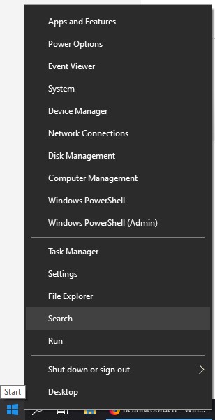

Daar kom ik zelden, rechts klik het start menu
Ook het start menu is niet zo gruwelijk, daar gaan alleen de dingen in die je vaak gebruikt, en van die dingen weet je echt wel wat het icoon betekend, voor ander spul (of om makkelijker te mikken) kun je ze groot laten.
Zoals gezegd, ik heb pas een herinstall gedaan, maar hier ziet het er nu zo uit:
Het is allemaal even wennen en anders, en alle windows versies hadden een halve dag tweaken nodig (incl software install) eer het weer een beetje naar mijn zin was.

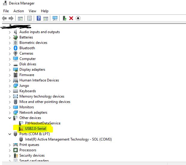

Hr Prosman,
Kort geleden begon het probleem met: "no comport availalble".
Daarvoor werkte alles goed (Lady Heather met Oscilloquarz Star4+).
Dus, op zoek naar de compoort applicatie om debug te plegen en er achter zien
te komen wat er mis is en/of ontbraakt. Niet kunnen vinden wat de indruk wekte
het probleem op te lossen.
Na MS "autoupdate" activiteit? Lijkt erop.
Wel een paar executables geprobeerd, maar zonder enig success.
De RS232-USB kabel is met een Prolific chip en een Prolific driver.
Ging tot voorkort probleemloos.
Ik kom er dus maar niet achter waar en waarnaar ik moet zoeken.

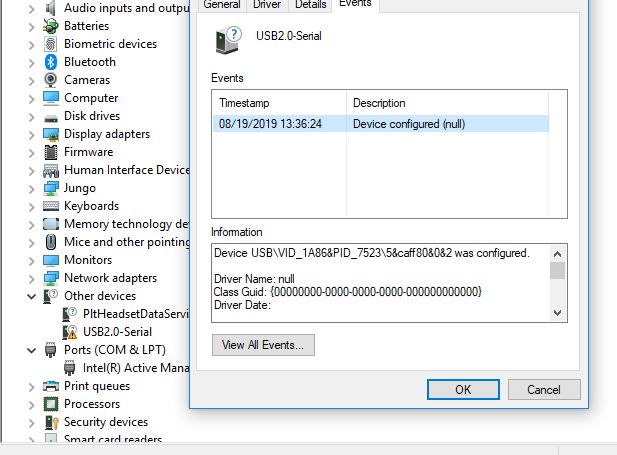

Wat ik als eerste zou doen is kijken of de driver en chip ueberhaupt wel werken.
Rechter muistoets , links onderin op het Windows logo.
Device manager.
Dan bij de com poorten, is de driver correct geladen of wil dat niet (zoals in mijn voorbeeld).
Heb je een "Echte"Profilic chip of een fake ?
In mijn geval is het (waarschijnlijk) een fake CH340, klik op poort, rechter muistoets, properties, en google het VID/PID (VID1A86 , PID7523).
Dan zul je hits mbt de drivers.

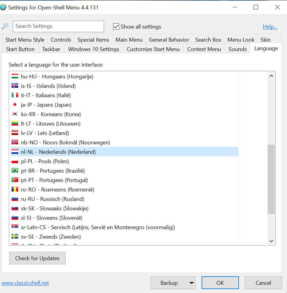

dan zou classic shell misschien een alternatief zijn, maar voor zover ik weet is er geen Nederlandse versie van. Niet dat dit voor velen hier een probleem zou zijn om met een Engelse versie te werken.
Maar hoe je het ook bekijkt, het blijft een heel gehannes om alles naar je wens te zetten, vooral als het om privacysettings gaat. Maar dat was met de vorige versies niet anders.
De NL versie is er wel, opvolger Open Shell
