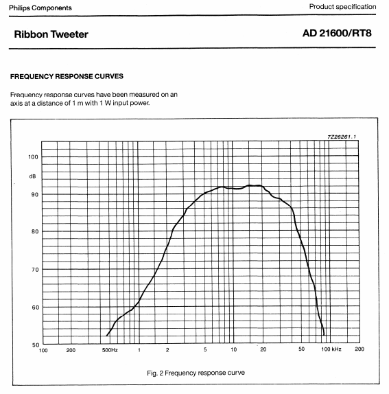

ja de speakers gaan tot maximaal 20khz. Misschien dat de muziek daaronder valt. Zal de gitaarversterker wel zijn geweest dat het wat vernaggeld klinkt. Kon wel aan andere 50watt rms 91db tweeters komen, maar die namen het frequentie gedeelte tussen de 3500 en de 4000 hz niet mee. Kwamen wel tot 26khz. Verder de speakers doen het nog steeds goed.

Daar is ook een telefoon-appje voor.
