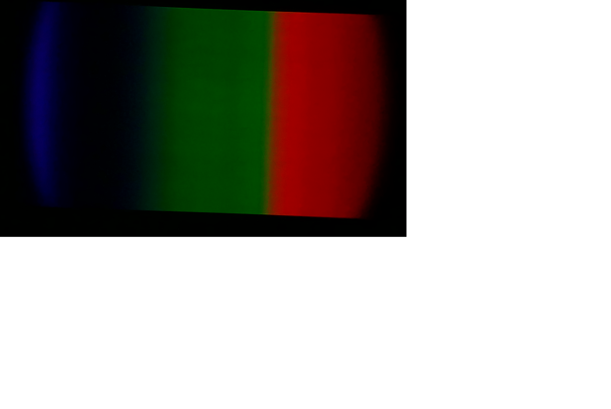

Op 7 december 2023 23:19:41 schreef Kruimel:
Volgens mij is die groene straatverlichting iets anders dan die groene werfverlichting. Ik heb het idee dat die werfverlichting gewoon een puur groene LED is zonder fosfor. Het geeft een heel "donker" soort licht: de bron is heel intens, maar je ziet toch weinig op één of andere manier. De groene straatverlichting die ik heb gezien heeft een iets breder spectrum en lijkt ook vaak een rode kleur erbij in gemengd te hebben, alsof er ook rode LEDs in zitten. Misschien hebben we het over iets anders hoor, maar die werfverlichting is in elk geval verschrikkelijk.
Correct.
De groene natuurvriendelijke straatverlichting waar ik het spectrumplaatje van heb gemaakt bevat (vermoed ik, het zou ook 'direct groene' leds kunnen zin met een zeer klein aantal blauwe er bij) veel groene fosforleds en wat rode leds.
Het spectrum dat ik hier heb, kan helaas geen onderscheid maken tussen hoeveel blauw/groen/rood licht er in zit.
Overigens staan de 5 lantaarns met deze natuurvriendelijke LEDS aan de rand van een beschermd natuurgebied. Op 100m van de 5 natuurvriendelijke lantaarns staan tientallen koudwitte LEDs van veel grotere helderheid

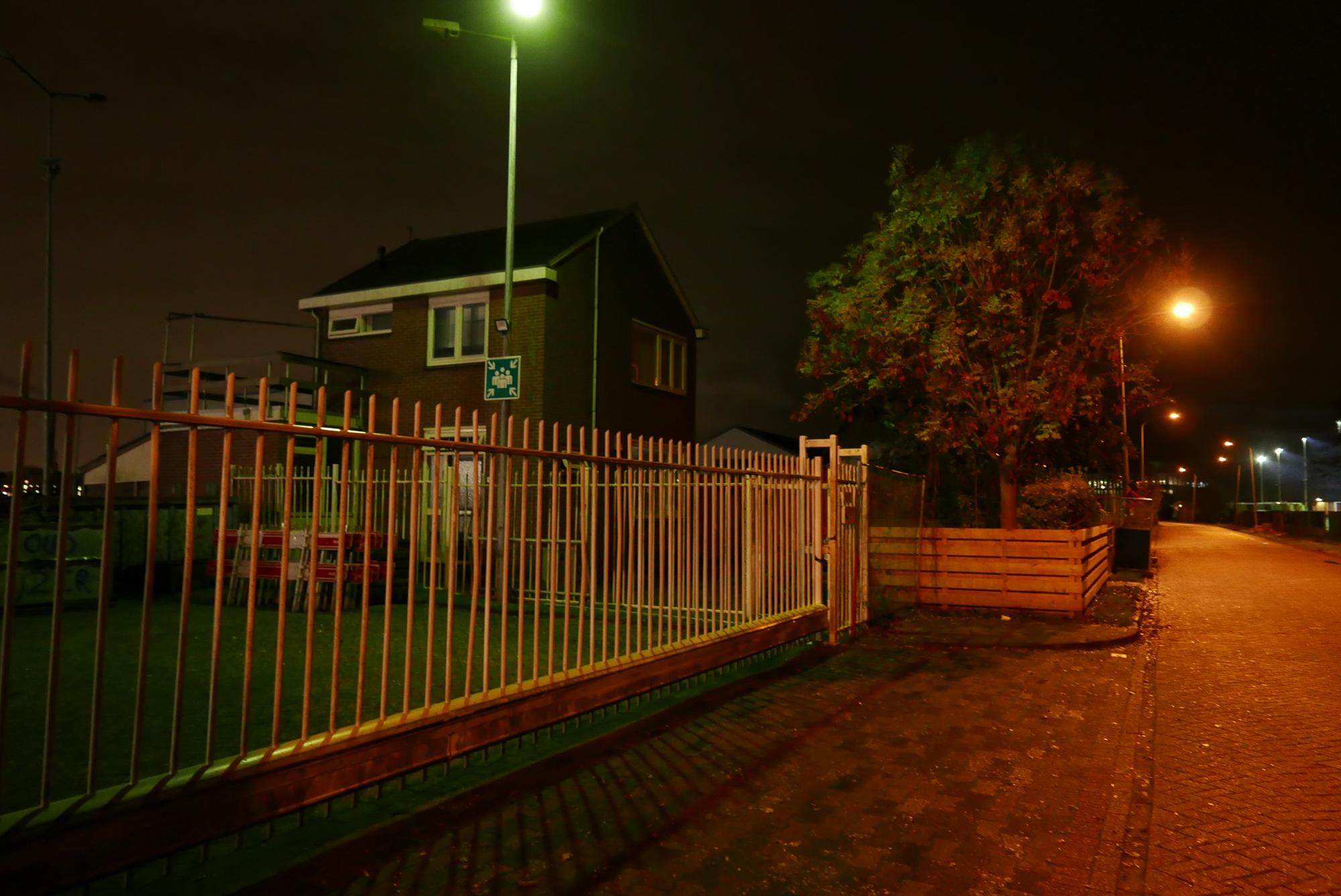

Mijn voorkeur gaat hier naar uit, LED met de kleurtemperatuur van hogedruknatrium (midden).
Naar mijn idee zou dit ook niet heel veel meer invloed moeten hebben op de natuur - het aandeel blauw in deze lampen is gering.
De kleurweergave is flink wat beter dan van hogedruknatrium, maar uiteraard met zo weinig blauw zul je ook geen noemenswaardige blauw-rendering krijgen. Maar dat maakt niets uit.
Op het oog is de kleurtemperatuur iets koeler dan op de foto. Maar de foto ziet er precies uit alsof ik met dezelfde camera-instellingen een foto heb genomen van een hogedruknatriumlamp.
Ik stond hier alweer op een aardig afstandje van die lampen, de camera snapt dan helemaal niets meer van het feit dat er tussen rood en groen ook nog geel hoort te zijn, maar kijk je met je ogen door de spectroscoop, dan zie je gewoon die overgang rood-oranje-geel-groen.
Links een ouwe HPL kwikdamplamp met z'n karakteristieke groenzweem (die IRL niet zo extreem is als op de foto, maar wel zichtbaar is), uiterst rechts-achter koudwitte LEDs van de sportvelden.
