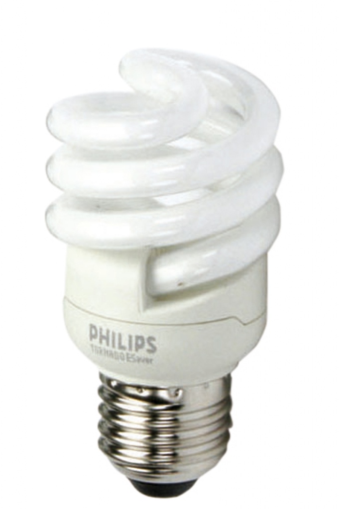

Totnutoe was mijn favoriete lamp deze wokkel Tornado van Philips. Geeft ook mooi licht, maar verbruikt wel 3x zo veel stroom, 12 Watt.
Is wel ietsje korter gebouwd en vriendelijker om tegen aan te kijken als je lampekap wat scheef staat.

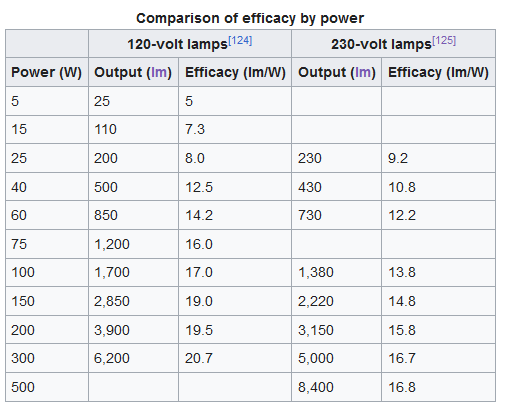

Wikipedia heeft en leuk overzicht:
Het rendement neemt toe met vermogen en af met de voedingsspanning. Een 12V halogeenlamp is bijvoorbeeld aanzienlijk efficiënter.
De norm van 806 lumen is volgens mij ooit eens door de Amerikaanse L Prize geïntroduceerd en misschien geen universele standaard. Die prijs is toen door Philips gewonnen en was een totaal andere technologie dan de LED filamenten met "remote phosphor" en een futuristisch aluminium ontwerp.
In elk geval heb ik er mijn reserveringen bij dat deze lampen de lichtopbrengst hebben die ze claimen, want de gegeven waarden zouden ze de meest efficiënte lampen op de markt maken, met als enige concurrentie de eerdergenoemde Philips lampen die geen mooi kleurbeeld geven. Op zich vind ik dit geen probleem, als er al 400 lumen uit een goedkope lamp komt en hij blijft werken ben ik al best blij. Daarom ben ik nieuwsgierig om te horen of ze langer mee gaan.

Op 7 december 2023 02:05:48 schreef Kruimel:
Dat gaat toch niet over ledlampen? (dat zou wel heel bedroevend slecht zijn)

Op 7 december 2023 12:23:31 schreef Arco:
Nee, dit overzicht ging over gloeilampen. Een 500W LED lamp, stel je voor...
