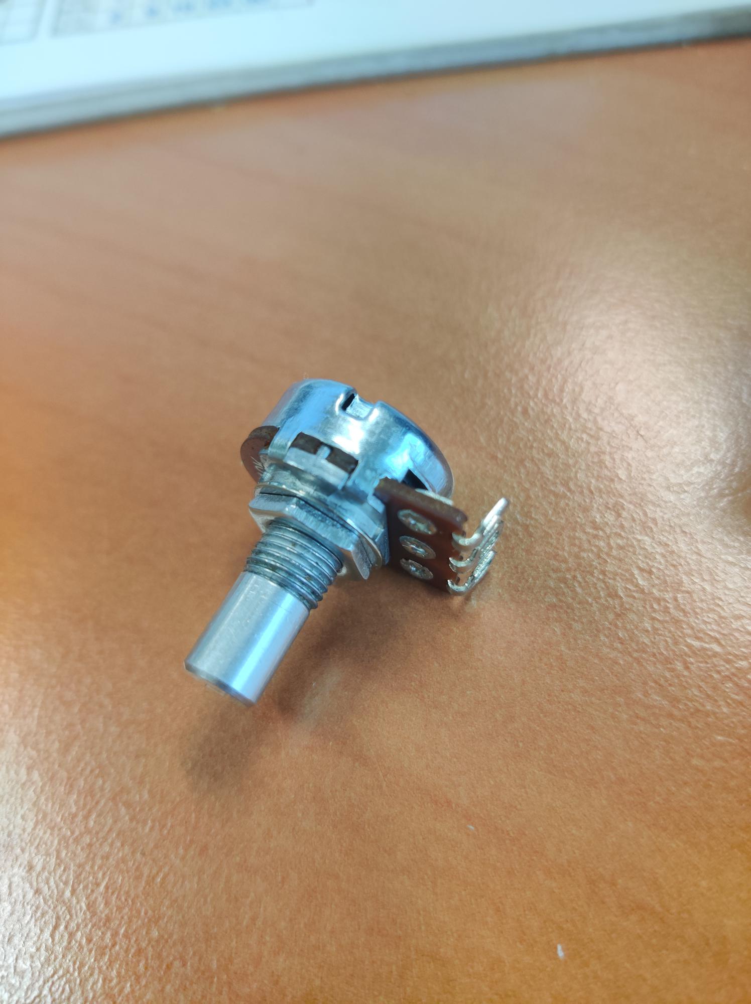

Deze optie zal voor mij wellicht niet lukken.
Hieronder een afbeelding van de gebruikte potmeters. De lengte van de as is 8mm. En de knoppen die ik toepas hebben een bevestigingsschroefje waarbij ik nog genoeg "vlees" moet overhouden van de as om de knop op vast te zetten.

Lukt zeker wel. Monteer de potmeters normaal op het chassis en het front op afstandsbusjes met een lengte iets langer als de dikte van een potentiometer moer en eventueel een tandring. Je kunt de gaten in de frontplaat zo groot maken, dat de schroefdraad daar in valt of zelfs door heen valt. Volgens mij heb je dan lengte genoeg om een knop te monteren. Je kunt ook overwegen om zgn spantang knoppen te gebruiken. Dan heb je geen schroefje aan de zijkant.
Als de diameter van de knoppen groot genoeg is, kun je de gaten in het front zo groot maken dat de moeren daarin passen.
Je monteert dan eerst de potentiometers en daarna het sierfront.
Normaal bevestig je het frontpaneel op afstandhouders en potmeters met moer op chassis.

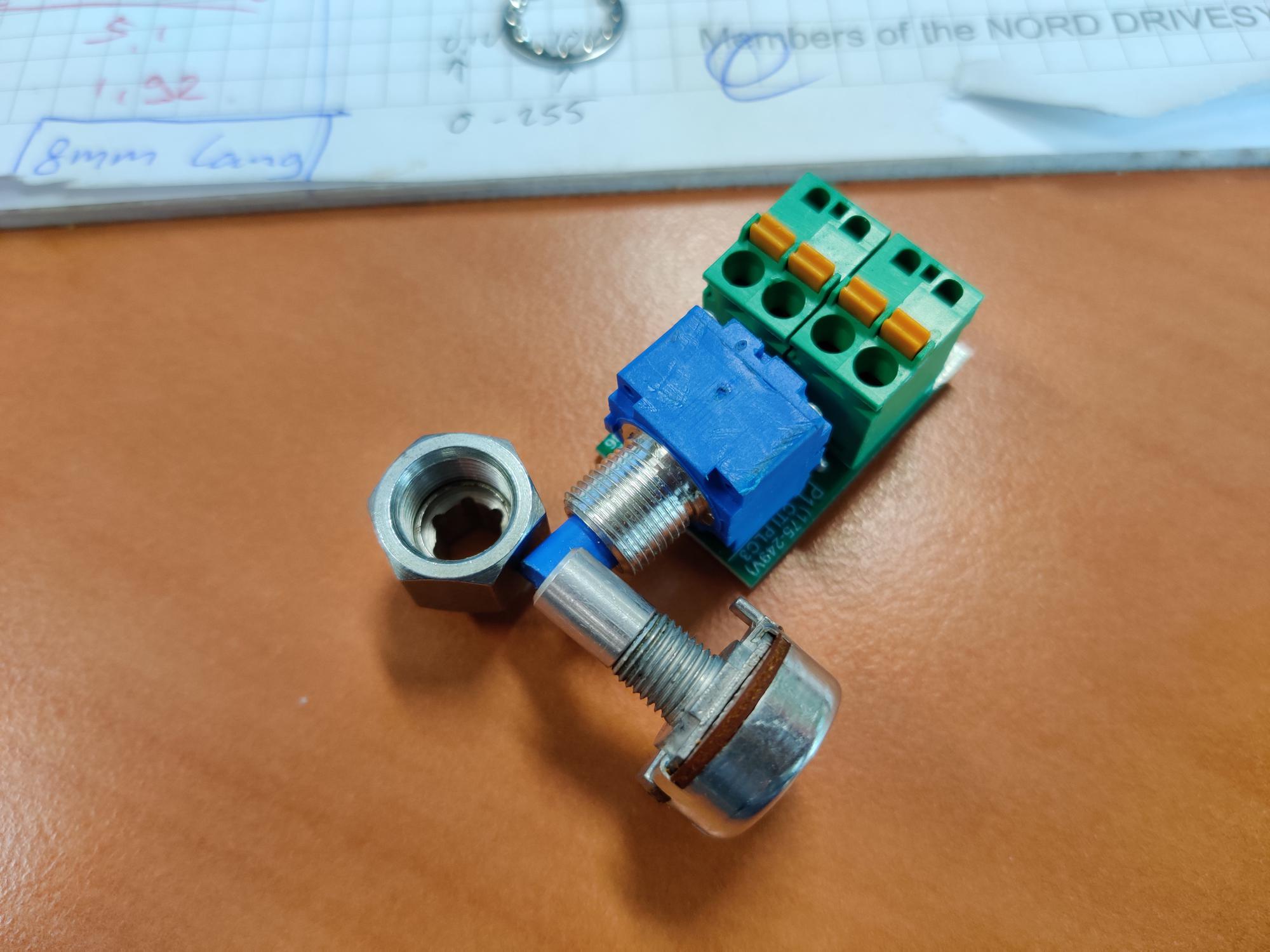

Uitboren naar 6,3mm heeft geen zin zie ik net. De diameter van de schroefdraad van de Alpha potmeters zijn vele malen kleiner dan die van de montagebusjes. Ter voorbeeld heb ik een ander type potmeter gepakt die wel zou passen.
Dus het wordt of draad tappen in het chassis of frontplaat, of andere potmeters bestellen.
Dat opstaande kantje aan de potmeter valt in een te boren gaatje in de montageplaat dat is een blokkering. Er zijn mensen die dat eraf knippen.
Dat klopt. Afknippen doe ik normaal ook. Echter blijft dan de diameter van de schroefdraad te klein om in het montagebusje te schroeven
