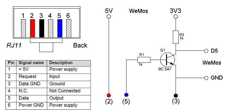

Ik probeer mijn slimme meter (ISKRA ME382) uit te lezen met een Wemos D1 met daarop espeasy 2.0. Als omzetter gebruik ik deze schakeling:
http://compuron.nl/IoT/meter/P1I.png
Wat ik ook probeer, er komt geen data op de Wemos. Ik kan hem benaderen via wifi en ook in domoticz zie ik hem in de log. Hij verbreekt telkens de verbinding omdat er geen dataflow is. Ook in Putty gebeurt er niets. Ik heb in espeasy de Communication - P1 Wifi Gateway geselecteerd en de omzetter op pen D5 maar ook de Communication - Serial Server. Deze leest standaard de rx pin maar er kan ook een GPIO pin worden toegekend, maar op beide geen dataflow.
Mijn vraag: klopt de schakeling wel voor deze meter? Ik zou graag de dataflow testen op de wemos om te kijken of er ook data verschijnt in Putty. Kan ik daar de TX van een bijvoorbeeld een seriele kabel op aansluiten?
Ik heb ook een Smile P1 maar die heb ik vernaggelt omdat de software update procedure op de Domoticx site niet klopte. Ik weet niet of daar nog wat mee te doen is :)
Dit zou gewoon moeten werken...5 volt is de enable lijn, dat klopt.Zet die 3V3 lijn eens op 5 volt , en kijk dan nog eens.

kijk uit met die 5V richting wemos, esp's zijn geen 5v apparaten.
Volgens mij moet je of de voeding van je meter (pin1 en pin6)gebruiken ofwel de voeding uit je D1 voor de verschillende functies.
Als ik naar het bijgevoegde schemaatje kijk zie ik:
DataRequest (pin 2) activeren door er 5 volt uit pin 1 op te zetten werkt alleen als de data-ground (pin3) ook verbonden is met power-ground (pin6). De voeding (1 en 6) hangt immers los van de datapoorten, er moet immers een stroompad zijn.
Hetzelfde geldt voor de data-out. Pin 5 is in staat om stroom te 'slikken', maar dan moet er wel stroom kunnen lopen. Via de basis van die transistor gaat dat niet lukken, dus zie je ook geen spannings-variaties (=data). Hang de data-GND en de Power_GND allebei aan jouw D1 GND (zo te zien heb je dat gedaan). Vervolgens hang je een 1k weerstand tussen de +5V van je meter (pin1) of aan je D1 3.3V. De basis van de transistor komt dan rechtstreeks op het knooppunt 1k/Data (5). Als er nu data komt gaat er stroom lopen door de 1k en het spanningsverschil komt op de basis van de tor... Op de collector van de tor zou je dan data moeten krijgen.
Het kan zijn dat het dan nog niet werkt omdat de polariteit van de data door de transistor wordt omgekeerd.... Als dat fout gaat zou je de hele transistor kunnen weglaten en je D1 rechtstreeks op het knooppunt 1k/Data kunnen aansluiten. In dat geval moet je beslist wel die 1k weerstand aan je D1 3.3V hangen en niet op de +5V uit de meter.

Volgens mij heeft die ISKRA ME382 DSMR 2.2 protocol, en dan heb je 9600,7,E,1 nodig.
En dan vraag ik me af of die ESP8266 overweg kan met 7 bits, moet ik even de datasheet doorlezen.
Edit: yep, ESP8266 moet met 7bits en even parity overweg kunnen.
Zoals Soldeersmurf al zei:
De data lijn van de meter is een open collector uitgang. Die kan alleen naar massa trekken, dus dan moet je ergens een pull-up voorzien om de lijn weer hoog te krijgen.
Dus je moet een extra weerstand toevoegen van de data (pin 5) naar +3V3.

Ik heb de extra weerstand toegevoegd zoals in dat schema van skysoft en ook de parameters verandert (7,E,1, 9600) maar helaas nog geen resultaat. Ik begin te twijfelen of de wemos wel goed werkt. Ik heb hem nieuw uit de verpakking gehaald en werkt kwa wifi wel goed.
Heb ik wel de juiste GPIO pin? in sommige schema's wordt D5 gebruikt maar ik ben ook andere tegengekomen. Ik kan in de .ino van de sketch geen poort vinden. Daarom gebruikte ik in plaats van de P1 sketch ook de serial server want die zit standaard op de RX en dan moet ik in principe resultaat zien.
Wat soldeersmurf al zei:
5 direct naar D5 en pullup R2 van 10k.
Een simpel programmaatje dat D5 leest en print op de console is toch zo gemaakt? D5 met Weerstand naar + of - en kijken of het werkt.

Update: ik heb de verbinding nu rechtstreeks met een pullup van 10K. Nu knippert er ook elke 10 seconden een led dus dat is positief. Vervolgens een scope aangesloten en die laat een keurige databurst zien die niet geinverteerd is. Dus je kunt zeggen dat de wemos wel signaal krijgt uit de meter maar er kennelijk (door mijn fouten?) niets mee doet. Putty reageert niet en ook domoticz zegt dat hij geen signaal ontvangt. En omdat dat gebeurt verbreekt hij ook de verbinding om die vervolgens weer te herstellen.
Ik heb D5 aan GPIO 14. Als ik een andere GPIO pin gebruik knippert de led niet meer. Ook als ik in espeasy een andere GPIO kies reageert de led niet. Ik ga er dus van uit dat GPIO 14 standaard wordt aangestuurd door deze sketch.

Waar zie je het signaal niet geïnverteerd staan, na de tor, dus wat de ESP in gaat? Die tor is een inverter he, weet je dat?
Een uart signaal moet in rust '1' zijn, en pas '0' worden bij het 1e startbit van het P1 bericht uit de meter.
[Bericht gewijzigd door flipflop op (31%)]

//maak deze true, dan zou je wat via de USB seriële poort binnem moeten krijgen
boolean serialdebug = true;
if (bytes_read < P044_BUFFER_SIZE - 5) {
char ch = Serial.read();
serialPrint("have read char:"); // deze 3 regels toevoegen
serialPrint(String(ch));
serialPrintln(".");
[Bericht gewijzigd door K7Jz op (13%)]
Op 30 november 2019 12:46:27 schreef flipflop:
De tor zit er niet meer tussen op advies van soldeersmurf en K7Jz. Ik heb 5 nu rechtstreeks aan D5 met een pullup van 10K. Volgens het scope beeld is de databurst niet geinverteerd.
Deze kan je ook nog proberen. Mqtt moet vast lukken met domoticz:
https://github.com/neographikal/P1-Meter-ESP8266-MQTT/
Bedankt voor de link ! Mqtt lukt met domoticz.
Heb je een tip om een signaal aan te bieden aan (bijvoorbeeld) GPIO 14 van de wemos om te kijken of hij zowiezo wel data wil versturen? Ik zag iets van een seriele kabel vanaf een pc maar ik weet niet hoe ik dat moet aansluiten of misschien een ander methode? Ik krijg steeds meer het idee dat die meter wel data verstuurt maar dat de wemos er niets mee doet. Ik heb wel meerdere projectjes met een esp8266 gemaakt en die werkten bijna altijd gelijk goed.
Nogmaals bedankt voor de hulp en ik ga die skectch uit de link erop zetten.
