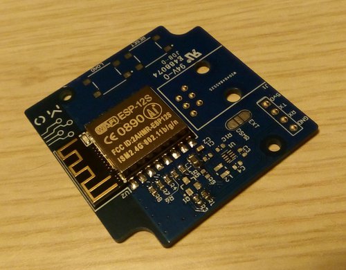

Een simpel programmaatje dat D5 leest en print op de console is toch zo gemaakt? D5 met Weerstand naar + of - en kijken of het werkt.
Mijn programmeer kennis is helaas minimaal ;) maar je tip met de pull up zal ik zeker proberen.
Ik heb inmiddels de wemos geflasht naar de nieuwste versie van Espeasy en die heeft nu ook de mogelijkheid om een GPIO pin te selecteren. Vanavond weer even verder prutsen.
@marcob: aan de hand van die handleiding heb ik dit ook opgezet. Mooie site is dat met veel info!
Update: ik heb de verbinding nu rechtstreeks met een pullup van 10K. Nu knippert er ook elke 10 seconden een led dus dat is positief. Vervolgens een scope aangesloten en die laat een keurige databurst zien die niet geinverteerd is. Dus je kunt zeggen dat de wemos wel signaal krijgt uit de meter maar er kennelijk (door mijn fouten?) niets mee doet. Putty reageert niet en ook domoticz zegt dat hij geen signaal ontvangt. En omdat dat gebeurt verbreekt hij ook de verbinding om die vervolgens weer te herstellen.
Ik heb D5 aan GPIO 14. Als ik een andere GPIO pin gebruik knippert de led niet meer. Ook als ik in espeasy een andere GPIO kies reageert de led niet. Ik ga er dus van uit dat GPIO 14 standaard wordt aangestuurd door deze sketch.
Post je sketch eens.
Welke led knippert? Zit je gewoon de led te voeden vanuit de P1? ;)
Software is ESP_Easy_mega-20191123_normal_ESP8266_4M1M.bin met daarin de sketch Communication - P1 Wifi Gateway
De led die knippert is de SCK. Die knippert als P1 Wifi Gateway enabled is maar niet als ik bijvoorbeeld serial server inschakel dus ik denk niet dat het door de voedingsspanning komt (alhoewel dat goed mogelijk was natuurlijk)
Ik heb al verscheidene espeasy projectjes gemaakt en bijna allemaal zonder gedoe maar deze weet me wel te boeien :-)
Hier de sketch die standaard in de espeasy flash file zit:

Ik heb al een tijdje een ESP8266 in de meterkast hangen. Het leek mij leuk hier een keer een PCBtje voor te tekenen. Zoiets wordt het:
https://i.imgur.com/n7Mr5GM.png
Een simpel 1op1 6p6c kabeltje in de P1 en het zou moeten werken.

Ik heb er voor gekozen een kleine buck converter er bij op te zetten om vanuit de 5V van de meter naar 3.3v van de AIThinker ESP-12s te gaan. Als backup kan die altijd gevoed worden vanuit een externe 5V voeding, kwestie van jumpertje omzetten.
Op de ESP-12s kan ESP-Easy draaien. Ik stuur de seriele data door naar Domotics. En als het goed is past di in dit doosje.
Heb ik ook geprobeerd, maar werkte niet. Is een ESP32, ook met Wifi.
Probleem was dat die af en toe een piek trekt van meer dan 200mA, en de voeding in de meter gaat dan in fold-back. Met als gevolg dat de ESP32 regelmatig ging resetten.
Dikke condensator erbij helpt niet.
Aparte voeding wel. Daarmee loopt het al maanden zonder problemen.
Volgende project wordt een nieuwe voeding met voldoende reserve voor de ESP32 en stroom begrenzing vanuit P1. Misschien zelfs een lithium batterij als buffer.

Ik gebruik een buck, had jij dat ook? 250mA/3.3v pieken van 5V naar 3v3 met 95% eff. kom ik op ongeveer 175mA pieken. dat is al een stuk netter.
Verder zet ik de maximale TX wat lager, want dat heb ik helemaal niet nodig. Standaard doet die die pieken van 170mA op +17dB, maar op +13dB is die al een stuk rustiger met 120mA. Aldus de datasheet.
[Bericht gewijzigd door Mrtn1988 op (13%)]
PCB is vandaag binnengekomen. Morgen komt de buck binnen die er op moet, dan hopen dat die het doet.
Ik heb helaas nergens meer kunnen vinden waar je de TX power in ESP-EASY Kan aanpassen. Wel het e.e.a. via AT commando's. Iemand een idee?
