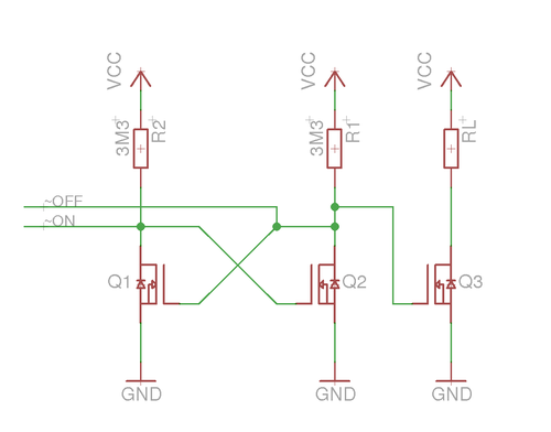

Hier in huis hebben we diverse batterij gevoede kerstversiering. Graag wil ik die met een esp32 koppelen om zo deze lampjes aan en uit te kunnen zetten.
Een esp32 continue laten aanstaan (zonder sleep mode) kost erg veel energie van de batterijen en is dus niet handig. Graag wil ik een esp32 middels sleep mode zo min mogelijk energie laten gebruiken en slechts af en toe een Flip flop laten omzetten om die gekoppeld aan de juiste transitor de lampjes aan en uit te zetten.
Vraag is nu als ik een ne555 gebruik als flipflop, wat gebruikt deze dan in rust stand? En is er nog een slimme manier te verzinnen dat zelfs in uit stand de flipflop ook volledig uit staat?
Idee is om de esp32 te koppelen aan onderstaande schakeling, waar dan de led vervangen is door een transistor oid.
Blijven de uitgangs registers niet gewoon statisch gedurende slaap ? Slapen komt neer op het uitschakelen van de klok.

Ah, ik dat wist ik niet. Een CMOS 555 (TLC555) kan, maar een digitale flipflop, gemaakt van een 4011 oid, met enkel lek zal vermoedelijk ordes van grootte zuiniger zijn dan een lineaire chip.
250 uA tegen 10 nA al ik snel kijk.

Ik zou zelf "effe" een flipflop bouwen. Pullup van zeg 3.3M naar de 3.3V: Als dat "aan" staat dan loopt daar 1 microAmpere.
Twee van deze pullups aan de gates van twee mosfetjes. De drain aan de andere gate en de source aan GND.
Nu kan je met een output op ieder van de gates door die laag te trekken de flipflop naar die kant trekken. Twee outputs en je hebt volledige controle. Door tijdens opstarten te kijken naar de GPIOs als input kan je de huidige state zien.
Als je je 10 uA kan permitteren is dat misschien beter: Formeel moet je rekening houden met ongeveer 1uA aan lekstroom voor een GPIO die "INPUT" is.
Door de ~OFF input actief (laag) te maken gaat de belasting UIT en door de ~ON input actief (laag) te maken, gaat de belasting AAN.

@rew wat is het voordeel van je mosfet oplossing? Deze gaat boven mijn kennis pet. En zowel een mosfet als de 4011 heb ik niet liggen, moet altijd wat bestellen.

Dit geeft wel nieuw "licht" op de zaak, ik ga binnenkort weer is verder testen. De Flipflop schakeling is overigens gelukt.
