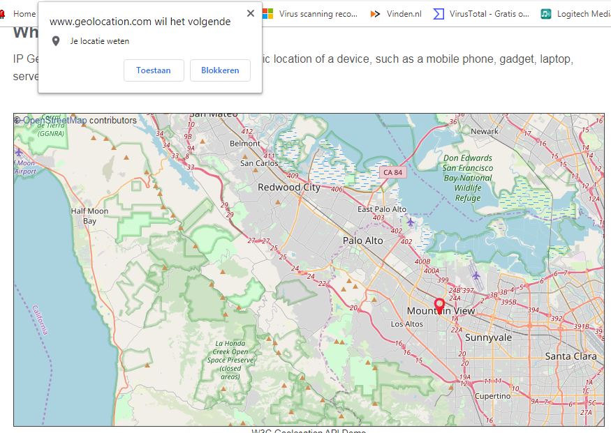

O ja, mijn locatie:
Zit er klein beetje naast, maar niet veel. The good old Silicon Valley.
