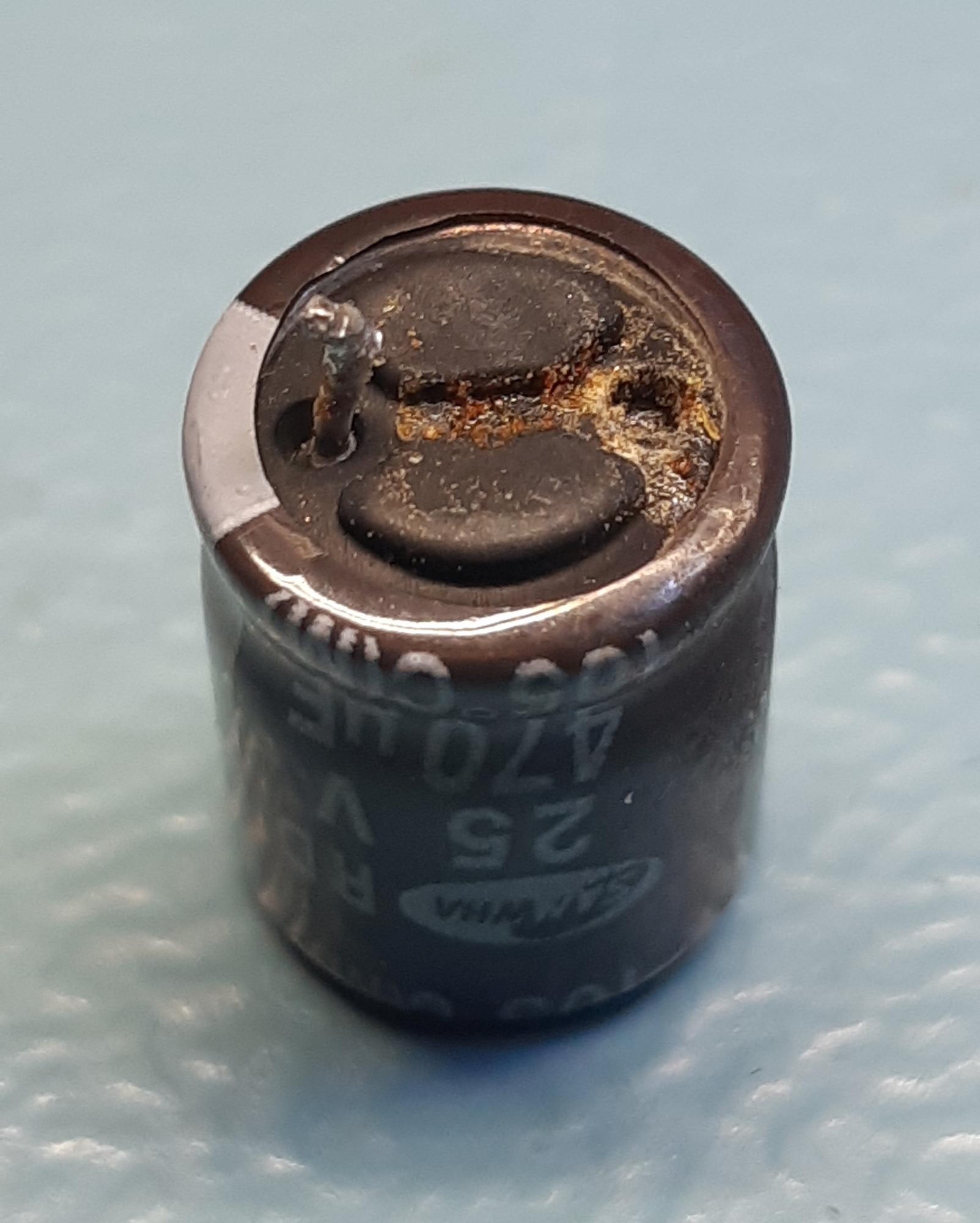

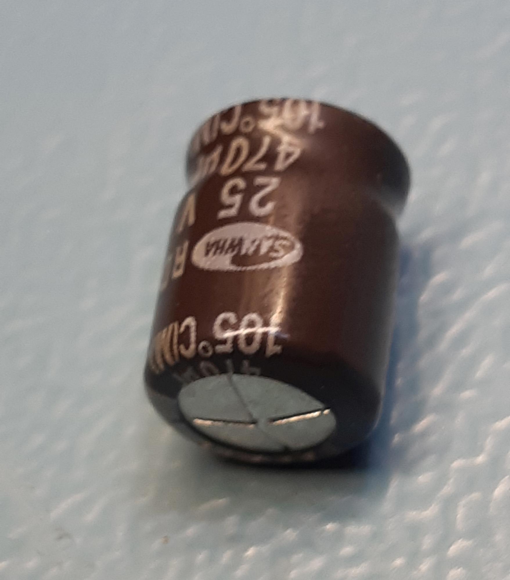

Bij de voeding aangekomen, bleek dat er 3 condensators nogal bol stonden. (3x dezelfde: 25V/470uF)
Na vervangen (ik had nog 35V/470uF op voorraad), deed het scherm het weer zoals het hoort.
Toch wel low ESR 105 graden erin gezet neem ik aan?

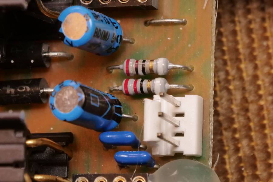

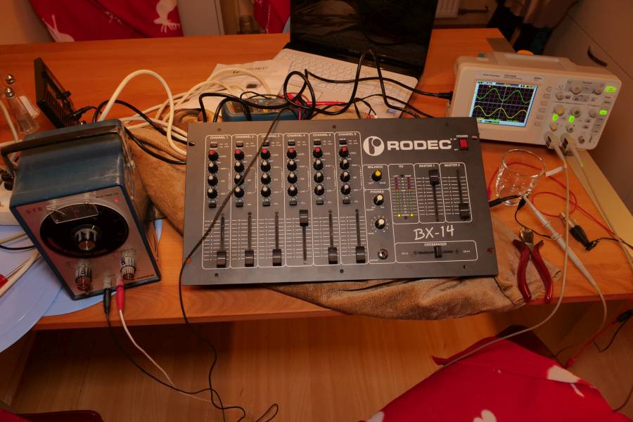

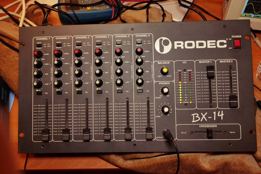

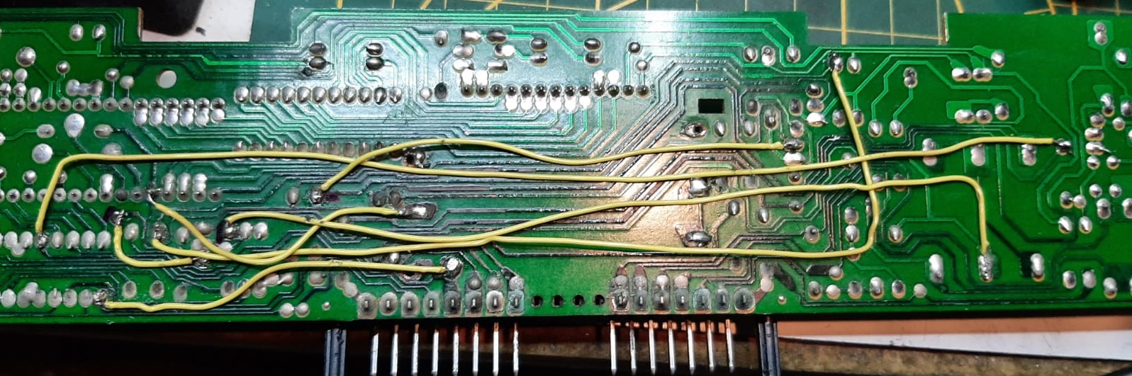

Recent mijn Rodec BX-14 opgelapt, nadat het plaatsen van het uitbreidingsprintje met symmetrische uitgang een beetje verkeerd was gegaan (lees: het plaatsen ging goed, het aansluiten verkeerd... (voeding op signaal-aansluiting en andersom).

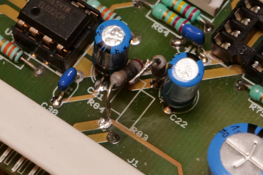

Alle halfgeleiders van de uitgangsprint heb ik uit voorzorg vervangen. Normaliter zou ik dat testen, maar in coronatijd kan ik minder makkelijk even naar de elektronicazaak gaan om nieuwe te halen, dus gewoon alle TL072's, TL074's en NE5532's uit hun voetjes getrokken en vervangen door nieuwe.
Ook de THAT1646's hadden het loodje gelegd en van zowel de uitgangsprint als dat THAT1646 printje hadden de zekeringweerstanden het erg warm gekregen (op de uitgangsprint was de waarde met 10 Ohm gedaald tot 12 Ohm).
Vervangers zijn Mouser 594-NFR25H0002209JA5 Vishay 22 ohm fusible resistor 0,5 Watt.
http://www.m-voorloop.nl/CO/werkzaamheden-rodec-2.jpg
http://www.m-voorloop.nl/CO/werkzaamheden-rodec-3.jpg

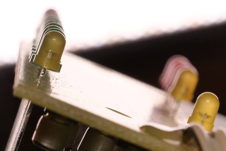

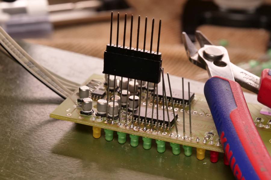

Tegelijkertijd met het vervangen van de opamps en andere zaken ook iets aangepakt waar ik me al sinds aankoop (tweedehands) aan stoor: de enkele LEDs van de VU-meter die zo zwak zijn dat je ze bijna niet meer ziet.
Alles eruit en nieuwe Kingbrights erin. Om ze allemaal op de juiste hoogte te solderen en recht te houden eerst de pootjes in een header gestoken. Daarna, na recht positioneren, de buitenste pootjes solderen zodat ze op dezelfde lijn zitten en dan de rest solderen.
http://www.m-voorloop.nl/CO/werkzaamheden-rodec-5.jpg
Het resultaat: de LEDs netjes op 1 lijn. Zonder krijg je ze anders echt niet door de frontplaat gestoken.
http://www.m-voorloop.nl/CO/werkzaamheden-rodec-6.jpg
Doorfluiten met de toongenerator van m'n pa (die generator werkt nog met buizen!)
http://www.m-voorloop.nl/CO/werkzaamheden-rodec-7.jpg
Eveneens een irritatiefactor(tje) waren de PFL-LEDs, waarvan er ook enkele waarschijnlijk al jaren constant aan hadden gestaan, waardoor er nog amper licht uit kwam. Dus ook die allemaal vervangen.
Op de foto branden ze allemaal weer even sterk en ook de VU-meter is volledig hersteld.
http://www.m-voorloop.nl/CO/werkzaamheden-rodec-8.jpg
Om een lang verhaal kort te maken: Hij doet het weer helemaal!

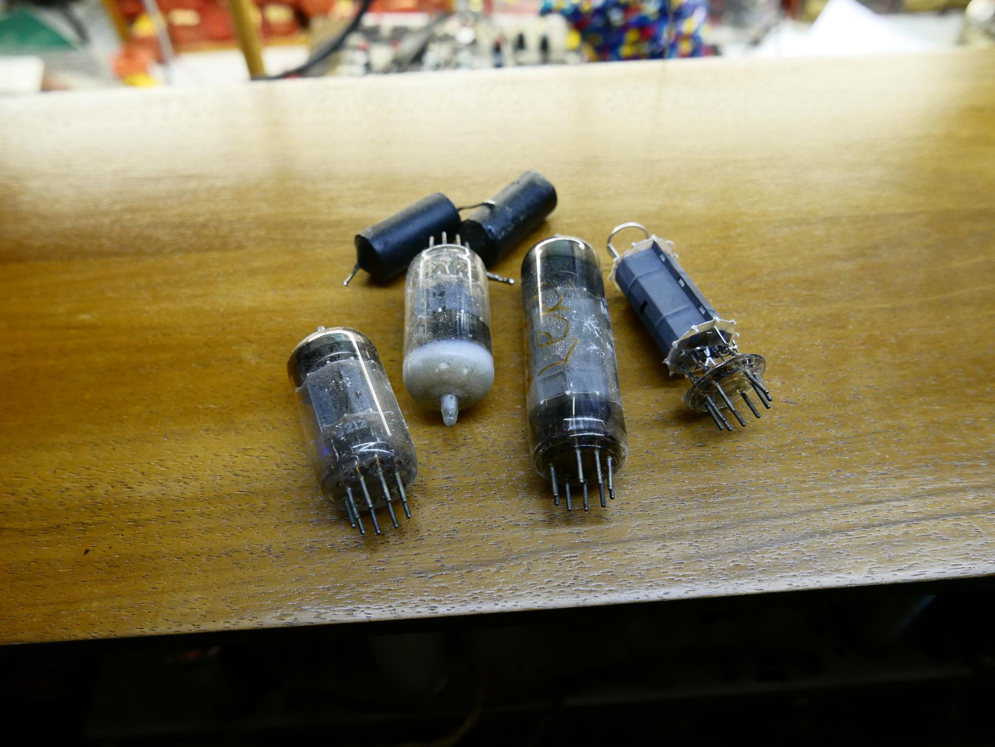

Philips b5x23a gerepareerd. Nog nooit zoveel kapotte buizen in een toestel gehad.
2 stuks fysiek gebroken: ECC85 en EL84.
Tweede EL84 heeft een roosterlek, waarschijnlijk door de zware overbelasting toen el84 nummer 1 defect raakte.
ECC83 heeft een onderbroken anodeverbinding.
EZ80 versleten door de el84 met zware roosterlek en de defecte el84.
Verder de kast nog helemaal kaalgeschuurd en 3 lagen meubellak gegeven :) en nu mag ie naar de klant. Was nogal wat meer werk dan verwacht... Arm ding heeft nog steeds wat vlekjes onder de lak, maargoed. Hij is 60 jaar oud en dat mag je best zien.
Een van de teerknollen meette eerst >50M lekweerstand en wilde ik dus laten zitten. Maar ik heb toen voor de zekerheid de condensator nog even verwarmd naar een graad of 50. Toen kelderde de lekweerstand naar 3M en heb ik 'm alsnog vervangen.

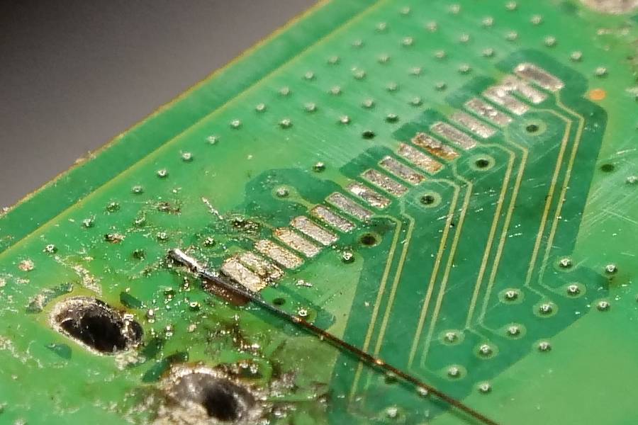

Ik begon met het desolderen van de oude door eerst met een fijn figuurzaagje het metalen huis van de connector te scheiden van de print.
http://www.m-voorloop.nl/CO/ps4-hdmi-1.jpg
Daarna kon ik met een flinke klodder tin met m'n WSP80 op 450 graden de connector los krijgen.
De restjes van het huis daarentegen...
M'n WSP80 op 450 graden kreeg het in zijn eentje niet voor elkaar. Met m'n Magnastat erbij kreeg ik het net aan voor elkaar.
Het legen van de gaatjes voor het plaatsen van de nieuwe vereiste met 200 graden op behoorlijke luchtstroom bijwarmen met m'n heteluchtstation en een tweede persoon voor het bedienen van een desoldeerpomp was niet voldoende.
Heel voorzichtig wegfrezen van de tinresten in de gaatjes was de enige manier.
Daarna de tinresten van de eilandjes verwijderd met litze. Daarbij sneuvelde helaas 1 pad op de print van (zoals ik het me herinner) de hot-plug detect.
Dat was (uiteraard) zo'n beetje het moeilijkste eilandje met slechts 2 millimeter spoor naar een via.
Nou ja, voorzichtig met een 0,1 mm wikkeldraadje de verbinding hersteld en gehoopt op het beste.
http://www.m-voorloop.nl/CO/ps4-hdmi-2.jpg

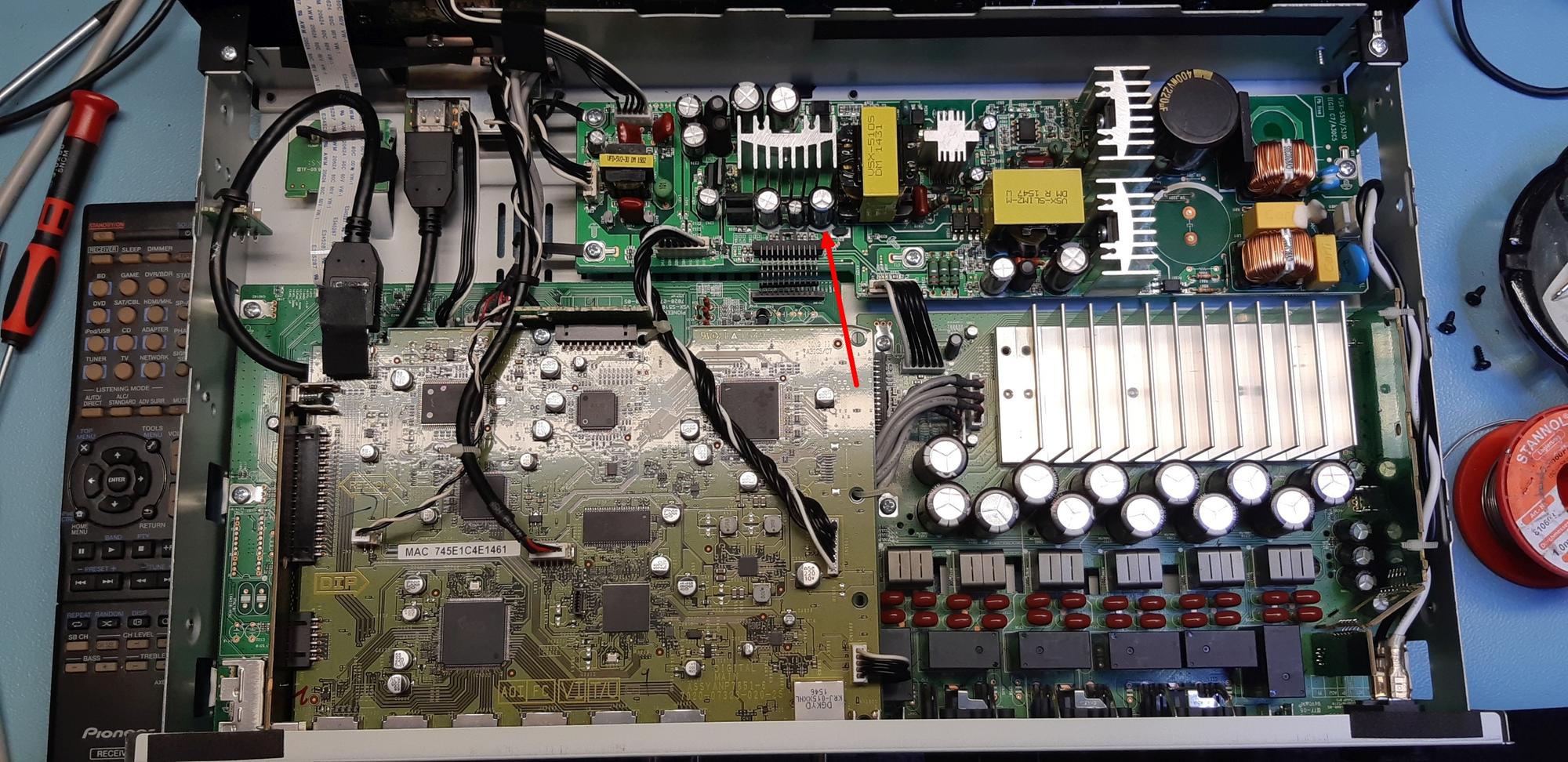

Meestal repareer ik apparaten van een ander maar vandaag ging mijn Pioneer VSX-S510 AV-receiver defect.
Op het front knipperde alleen een blauw (HDMI) ledje, verder was het apparaat zo dood als een pier.
Op het internet wordt de fout veelvuldig beschreven met allemaal tips over HDMI problemen en hoe het apparaat te resetten, van alles geprobeerd maar niets hielp.
Het apparaat optisch geïnspecteerd en zag een elco die een klein beetje bol stond.
De elco eruit gesoldeerd, er bleef een pootje acht op de print, maar er is duidelijk te zien dat de elco gelekt heeft, niet goed dus.
Nieuw exemplaar erin gesoldeerd en spanning erop maar helaas... het apparaat is nog steeds zo dood als een pier :(
Mijn vermogensmeter gaf 0,0 Watt aan, het apparaat stond blijkbaar nog steeds in stand-by en het ledje knipperde nog steeds.
Ik had gelezen dat na een knipperende led fout het apparaat gereset moet worden, er worden verschillende toets combinaties beschreven maar niets hielp.
Ik had bijna de hoop opgegeven maar besloot toch nog maar even verder te zoeken op het WWW en kwam op een of ander Duits forum waar het volgende stond beschreven:
Im "Standby"-Modus die Taste "Auto Sourround" beim AVR 5 sek. lang gedrückt halten
 und danach auf der Fernbedienung die Taste "DVD" kurz antippen.
Danach hört man das klacken des Relais und der AVR startet neu!
Bingo!!!
Ik kreeg op het display RESET? en na bevestiging schakelde de AV-receiver weer in. :)
Daar zat de defecte elco..

Op 30 december 2020 18:48:46 schreef Ledlover:
Ledlover, heb je een verklaring waarom er zoveel buizen defect zijn?
Het is commercieel werk dus ik zal niet te veel reparaties plaatsen maar dit was een leuke. Een 2x 3 kW laser RF. Helemaal dead bug gebouwd. Deze werkte wel maar de ene module leverde teveel en de andere te weinig. Ik kan aan zoiets niet meten zonder de laser en alles wat er bij hoort dus de boel uit elkaar om onderdelen te testen en inspectie. 1 module bestaat uit een waterkoeling koelblok, de deadbug sectie en achterop een directional coupler. Daar zaten weerstanden in berilium oxide behuizing. Het probleem was veroorzaakt door een of andere vloeistof lekkage. Van een aantal weerstanden waren de aansluitstrips losgekomen. De originele weerstanden kon ik bij de weerstand fabriek bestellen. Dat is een duur grapje. Tweede probleem was trace schade. Om dat hele blok uit de kast te krijgen moet de hele kast uity elkaar. Dat alleen al is een hele hoop werk omdat het zwaar en kwetsbaar is en er veel los moet zoals 8 water koppelingen en rigid coax. Wel heel mooi gemaakt.

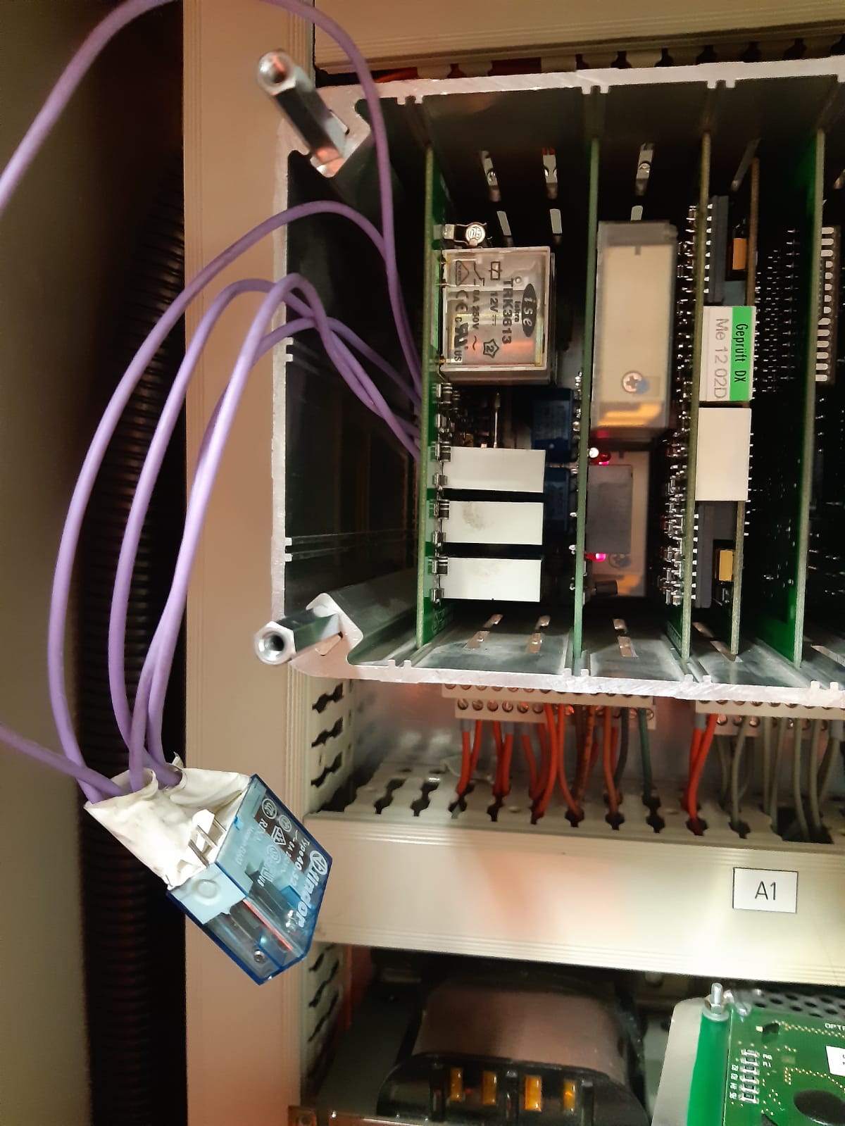

een lekkende NiCd accu in een Service Indicator PCB van een BMW uit 1985 heeft wat schade veroorzaakt :
PCB is niet meer nieuw te krijgen en 2e hands exemplaren hebben dezelfde kwaal.
maar deze doet het nu weer..

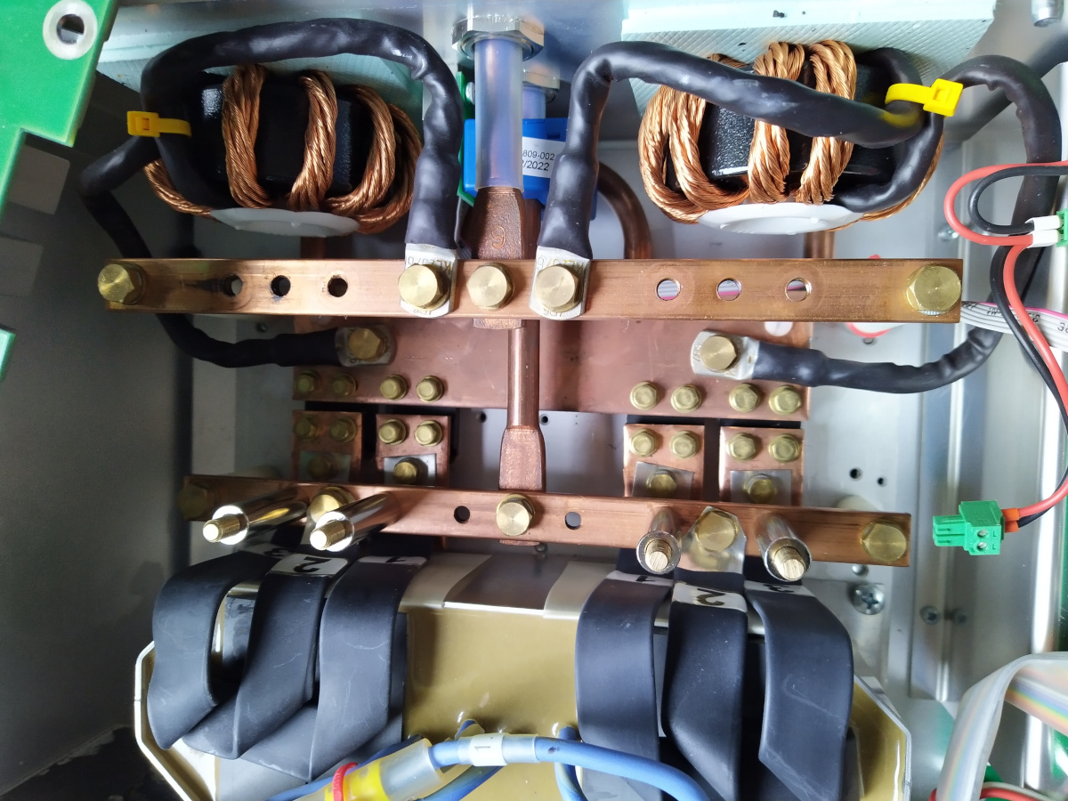

Een ABB 15 kW softstarter PSR30-600-70, hier een foto van een helft:
Het is wel duidelijk wat er kapot is!
LH Nova elco's, nooit van gehoord,zal wel el-cheapo spul zijn. Afijn 2x nieuwe 4u7 450V erin gezet. Het meeste werk was nog het ding open zien te krijgen en weer dicht. Besparing: bruto 285 euro - 1/2 uur werk. (En weer wat e-waiste vermeden)

Ik ook niet, nu is ABB best wel een gerenomeerd merk, en dan dat soort crap er in. Zal wel weer een inkoper geweest zijn die het niet helemaal had begrepen.
-edit- Toch net eens even gemeten wat de capaciteit nog was: 3u en 3.3u en ca 1.45 Ohm ESR. Nog niet helemaal rot dus.
-edit- 2021-03-07 Gisteren werkte de softstarter na een week nog prima. 100% geslaagd dus.

Siemens besteedde al productie uit toen het nog niet modieus was, dus dat neem ik zonder meer aan.
Vrijdagmiddagstoring, relais op print kapot, niet meer op voorraad en ook niet in de bak met oude onderdelen. Dan maar een ander relais gebruiken wat helemaal niet past, dan hoeft de installatie niet tot dinsdag stil te staan.
Achteraf bleek de print ook niet meer te krijgen en heeft dit maanden gedraaid zo.
Nu kreeg ik onlangs deze foto, een collega had mijn knutsel bewaard en nu 3 jaar later komt hij van pas bij eenzelfde vrijdagmiddagstoring...
Relais komt me bekend voor. :)
Hmm, toch niet, die van mij is 1 x maak...
