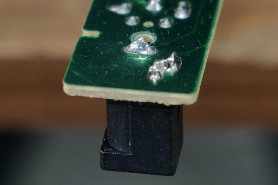

Zo ook vorige week. De bankwerker vraagt of ik naar een draadloze luidspreker wil kijken die er plots mee opgehouden is, dus die legt 'm die week bij m'n werktafel neer.
Vandaag eindelijk de tijd gehad er naar te kijken. Betreft een Philips BM7B.
Eerst gekeken met de adapter ingestoken: bij rommelen aan het plugje hoor ik het knetteren en stond m'n middengolfradio, die tegen de adapter aan geplakt stond, ook duidelijk protest van de voeding uit te krijsen.
Dit apparaat is (naar huidige maatstaven) verrassend gemakkelijk open te schroeven door met een kruiskopschroevendraaier aan de achterkant op de juiste plekken de rubber afdichting door te prikken en de kruiskop (!) schroeven los te draaien.
Inderdaad. Wat ik al dacht. Het bekende ontbreken van mechanische verbinding tussen een onderdeel en print waardoor de soldeerlas alles op moet vangen. De middenpin bewoog dan ook vrolijk heen en weer en maakte amper nog contact.
http://www.m-voorloop.nl/CO/philips-bm7b-dc-aansluiting.jpg
Soldeermasker weg gekrabt van beide aansluitingen en een lekkere klodder tin aangebracht.
Adapter ingestoken en jawel: hij doet het weer!

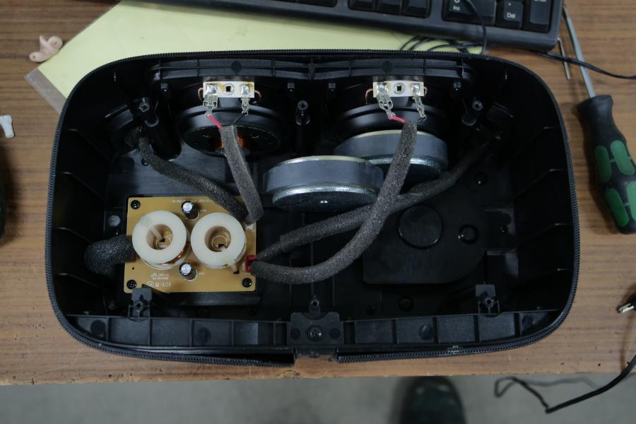

De eigenaar weet alleen nog niet van het probleem wat ik als eerste zag na verwijderen van de achterkant...
http://www.m-voorloop.nl/CO/philips-bm7b-luidsprekermagneet-probleem.j…
Blijkbaar niet nee. Maar dat verbaast me best wel een beetje. Als kind heel wat geklooid met luidsprekers en die ook geregeld uit m'n handen laten kletteren/ruw behandeld, maar nog nooit heb ik daarmee een luidsprekermagneet los gekregen.
De andere zit overigens ook al gedeeltelijk los.
Betreft een voormalig Used Products geval, dus er is wel een kans dat 'ie zo doorverkocht is. Mijn ervaring is inmiddels dat er enkele hele goede vestigingen van die tent zijn, maar meer slechte. Gelukkig heb ik zelf een soort zesde zintuig voor tweedehands elektronicaspul en heb ik eigenlijk nooit echt een miskoop gedaan. Het 'ergste' was m'n Rodec waarvan de faders grotendeels versleten waren. Opmerking over gemaakt, ze gingen er naar kijken. Toen ik 'm terugkreeg meurde het ding gewoon naar de contactspray en binnen liep het zelfs in stroompjes door de behuizing.
Uiteindelijk is dat tegen vergoeding van nieuwe faders die ik dan zelf wel kocht en zou monteren, verder keurig opgelost.
