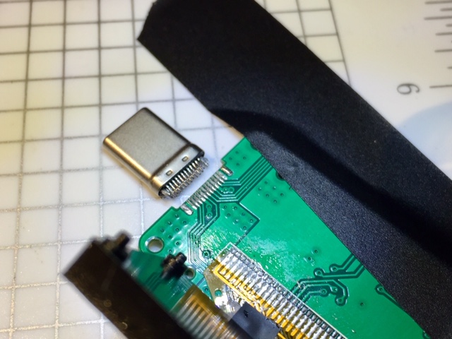

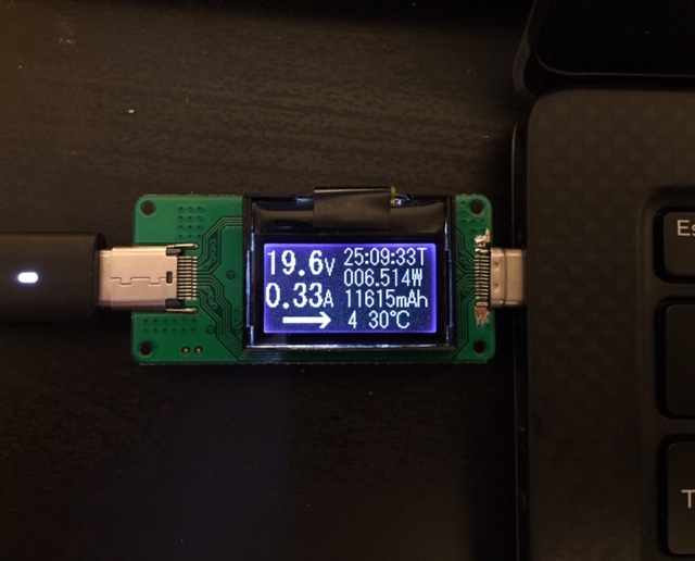

USB-C PD (power delivery) is een leuk protocol, omdat je met een eenvoudge voeding tussen 5 en 19V vragen en tot meer dan 60W kan trekken. Om te kijken wat mijn Dell XPS13 laptop op de USB-C bus aan het doen is, heb ik zo een Chinees testertje gekocht. Echter, na een paar keer gebruikt te hebben viel de male connector er gewoon af.
Tja. Het ding even open gebroken en onder de microscoop gelegd. Bleek dat er bijna geen enkele trekontlasting aanwezig is. De twee soldeerlipjes zijn slechts enkelzijdig.
Fluxen, litzen, immobiliseren, en dan met de grootste soldeertip er even langs gaan.
Even testen (blijkt te werken), en nu heb ik draadjes aan de metalen "shroud" van de connector gesoldeerd (nog niet te zien op deze foto).

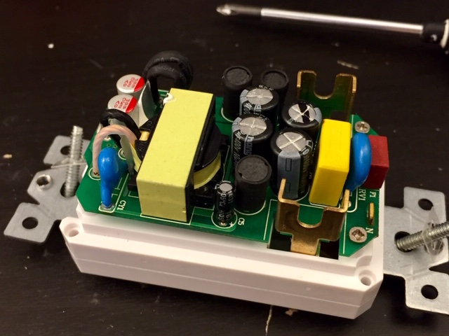

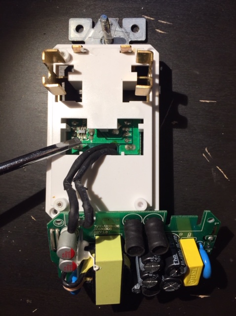

Post nummer twee. In mijn appartement hebben we USB poorten in de stopcontacten. Het meest gebruikte, in de keuken, had de geest gegeven. Openschroeven dus!
Wát? Een gewone kruiskop?
Tot mijn grote verbazing was het een erg net printje, goed gelayout, nette componenten, met gepaste isolatie!
De stroomvoerende delen zijn eigenlijk ook interessant..
Bert_mc
Op het printje met de USB connectoren zit een chipje, een RH7902A die het laadprotocol regelt, dit om de volle 12W belasting mogelijk te maken voor iToestellen en andere stroomvreters.

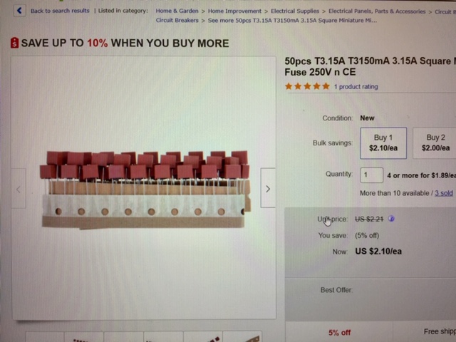

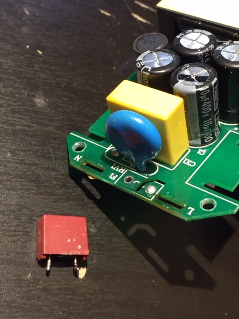

Uiteraard was de zerkering eruit gevlogen...
Maar welke waarde was dat nou? Zelfs onder de microscoop bleek het nauwelijks te lezen.
MTST3.15A 250V?
Google gaf een hit op eBay, 50 stuks voor $2.10.
Besteld uiteraard.
De vraag in zo een geval blijft... Waaróm is de zekering eruitgeklapt? Niet dat er veel fout kan lopen, maar een zekering van 3A... Misschien is er meer fout.
Over een maand zullen we het weten. Als de zekering geleverd wordt.

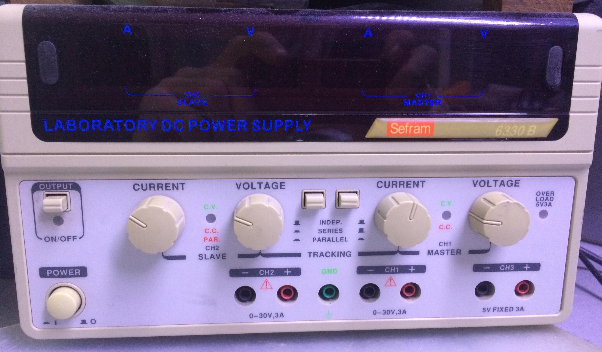

Mijn meest recente mod. Een dode custom made trafo in een Lauda oliebad controller. Ruimte genoeg in de kast om er 3 andere in the plaatsen (een 2x12V, 1x12V en 1x9V) Allemaal isolatie trafos. De printplaat is extra dik en ik heb alu afstand bussen gedraaid die exact de hoogte van de trafo hebben zodat ze stevig maar zonder mechanische stress tussen pcb en kast vast zitten.
Alweer een aantal maanden geleden komt er bij de kringloop dit binnen:
Klacht doet niets. Na een aantal simpele metingen blijkt de ringkern trafo primair onderbroken te zijn.Vervangen is geen optie,dus afvoeren.
Vind ik doodzonde, gezien de overige onderdelen.
Na overleg voor een hobbyprijs kunnen overnemen.
Thuis blijkt, naar uitbouwen van de ringkerntrafo, dat de interne beveiliging onderbroken is.Deze is van buiten te benaderen en dus overbrugt met een andere.
De labvoeding werkt weer, alleen betrouwbaar ????.
Tot op dit moment regelmatig in gebruik, ten koste van de CO voeding.

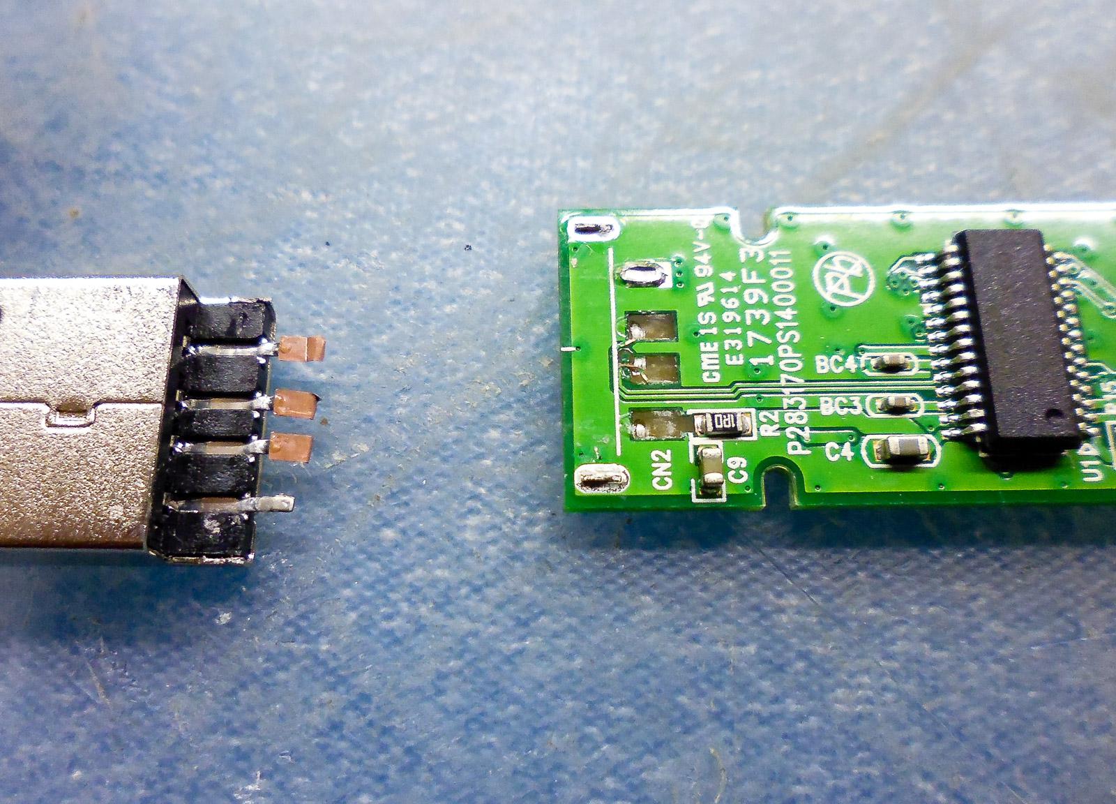

Toen ik de vraag kreeg of ik een USB stick kon herstellen dacht ik dat het voor de verandering weer eens om een corrupte USB stick ging.
Eenmaal hier bleek de stick er iets ernstiger aan toe te zijn, gelukkig bleken de beide datalijnen regelrecht naar de controller te lopen. Quick and dirty even wat draden aan de stick en de oude connector gezet en er is weer een afstudeerverslag gered. Ik ben benieuwd of ze nu wel backups gaan maken...

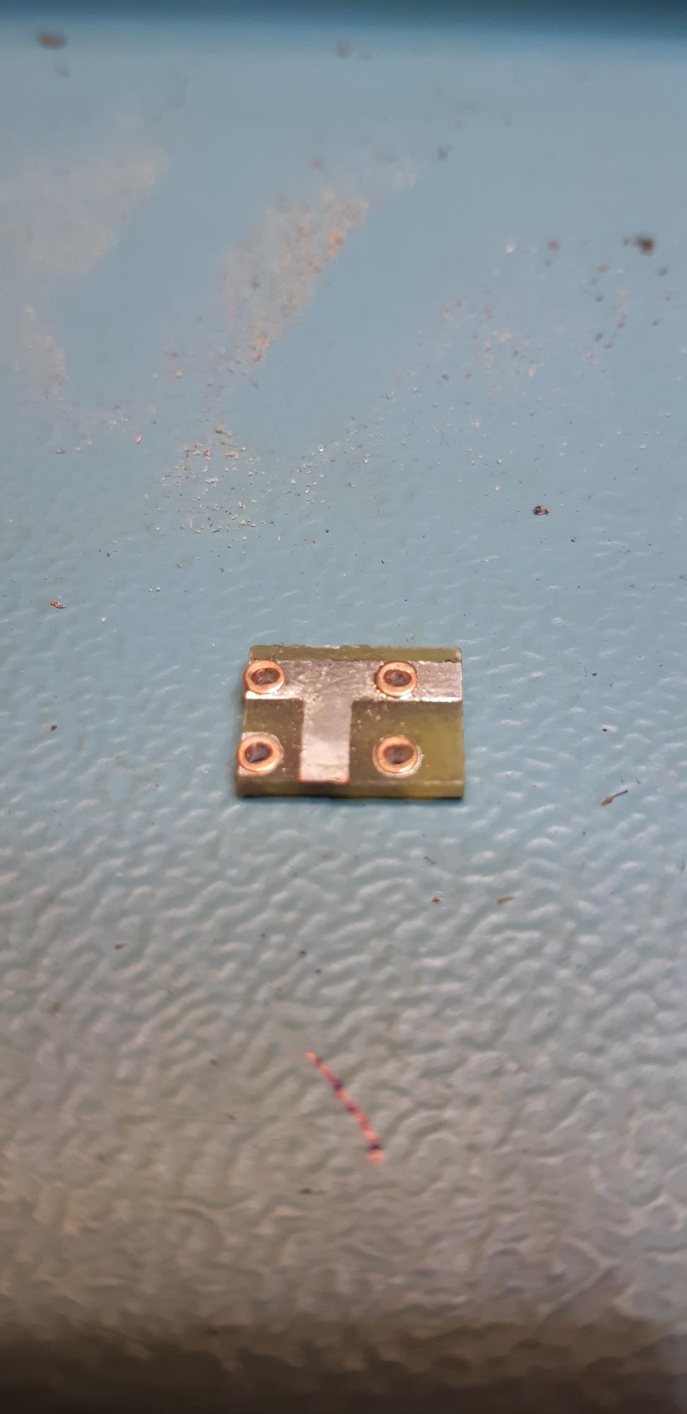

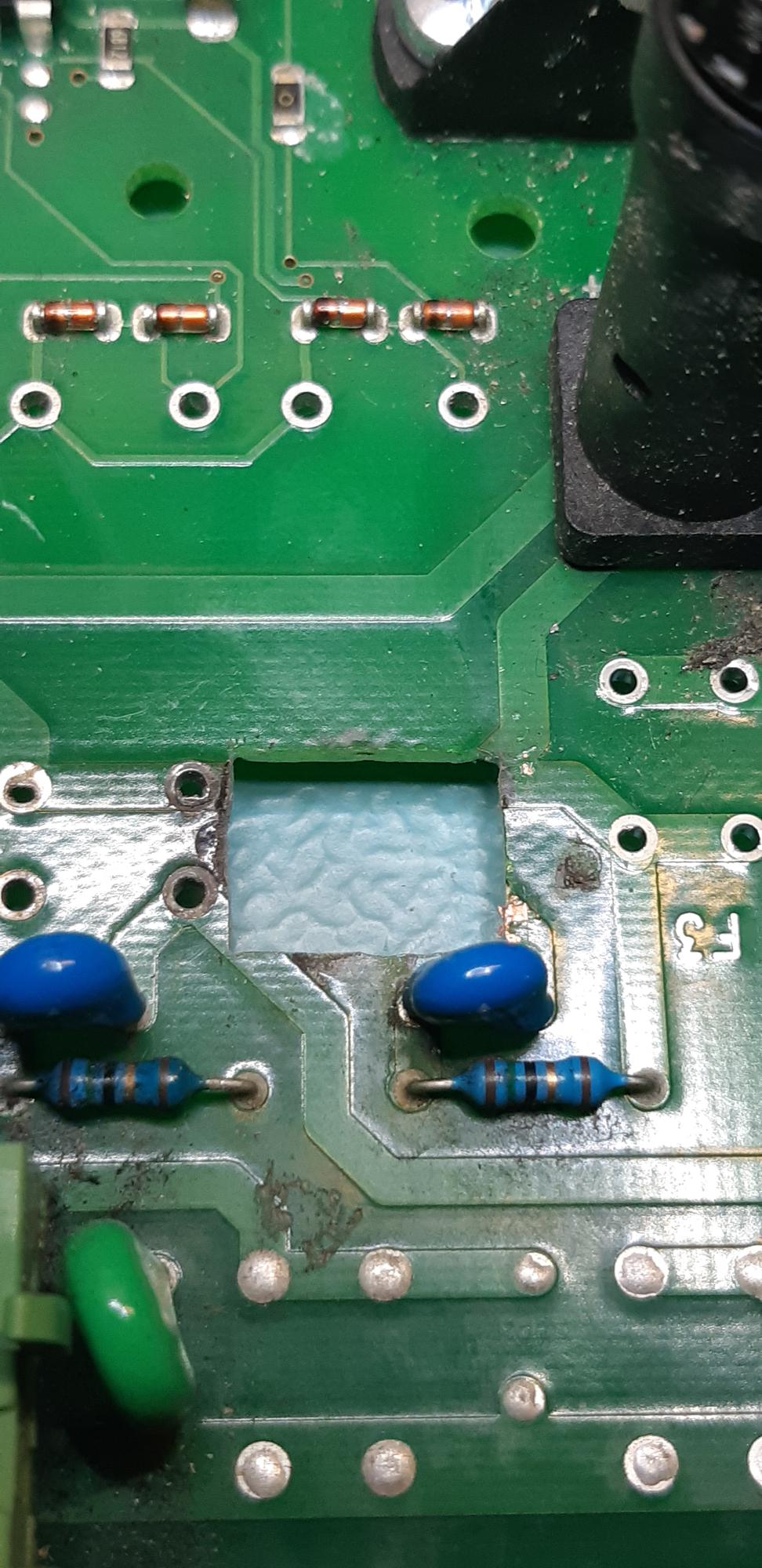

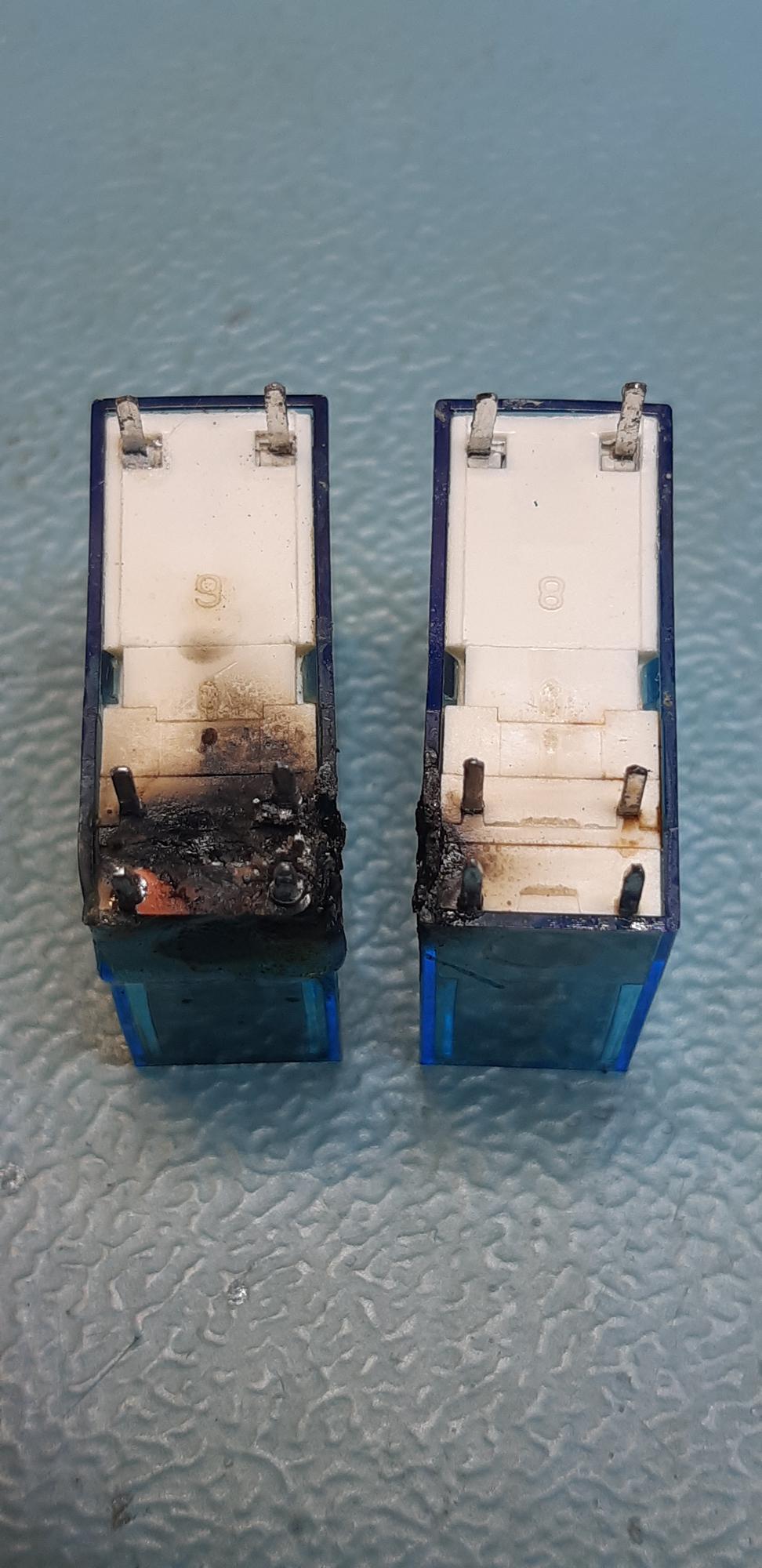

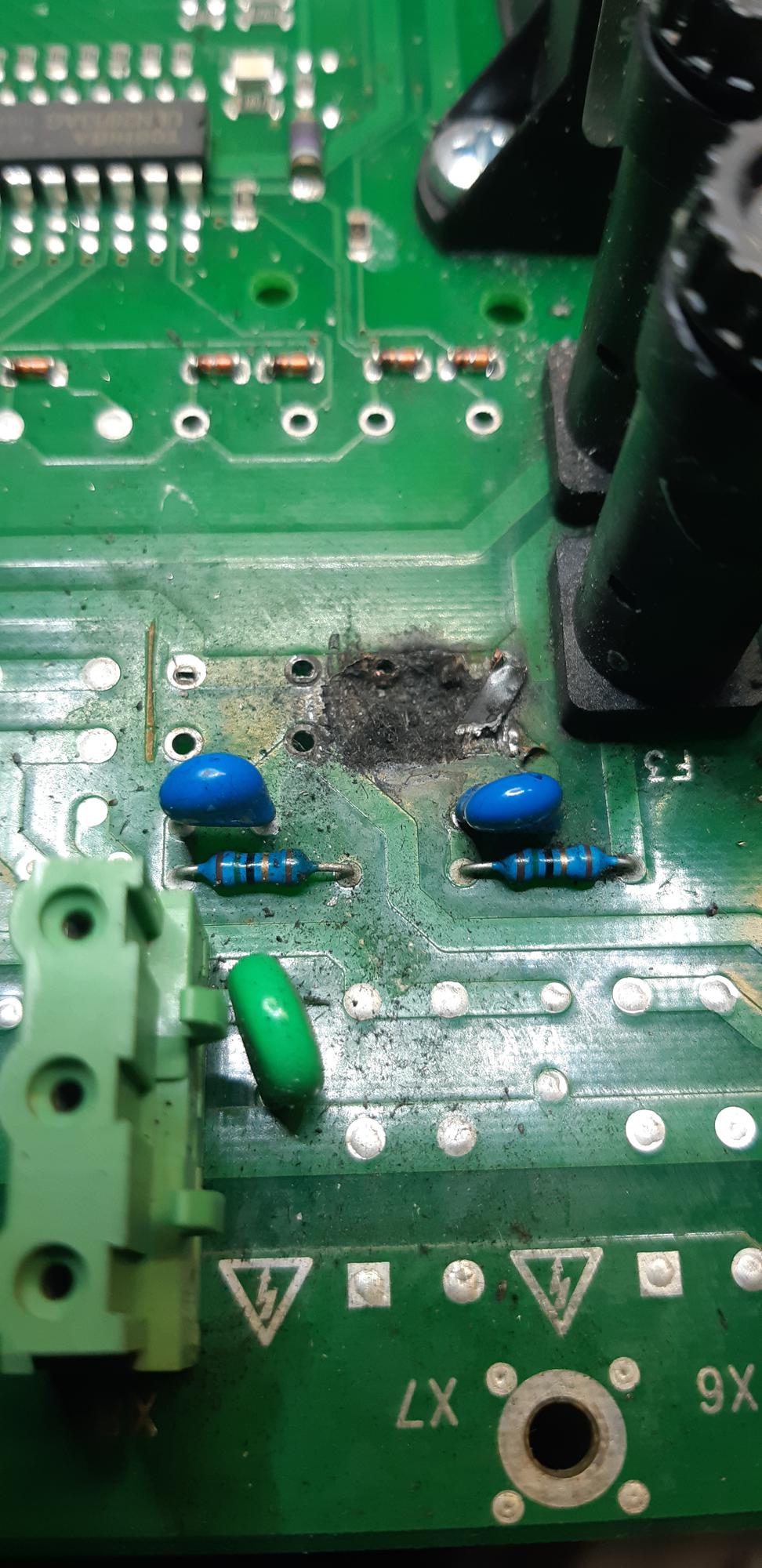

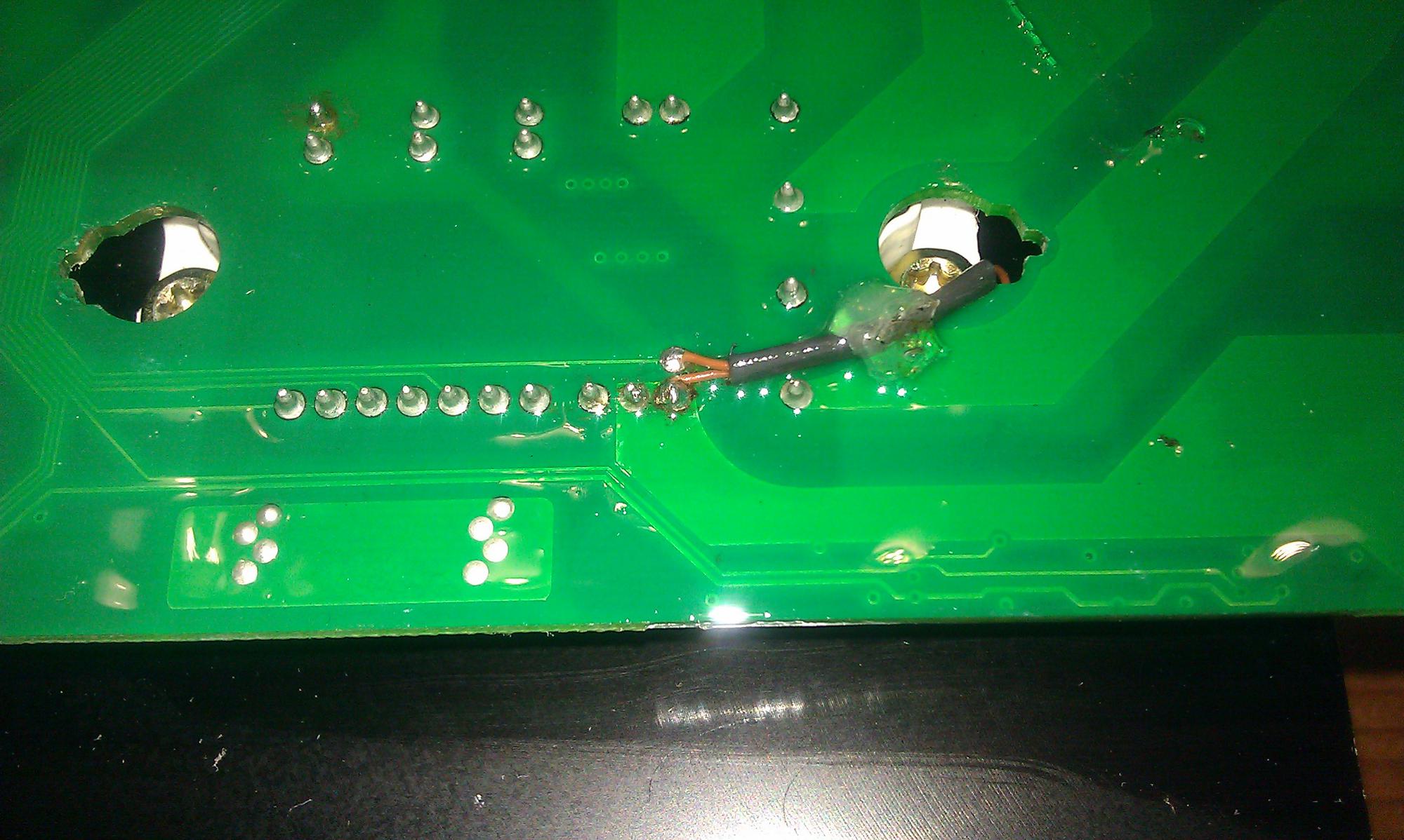

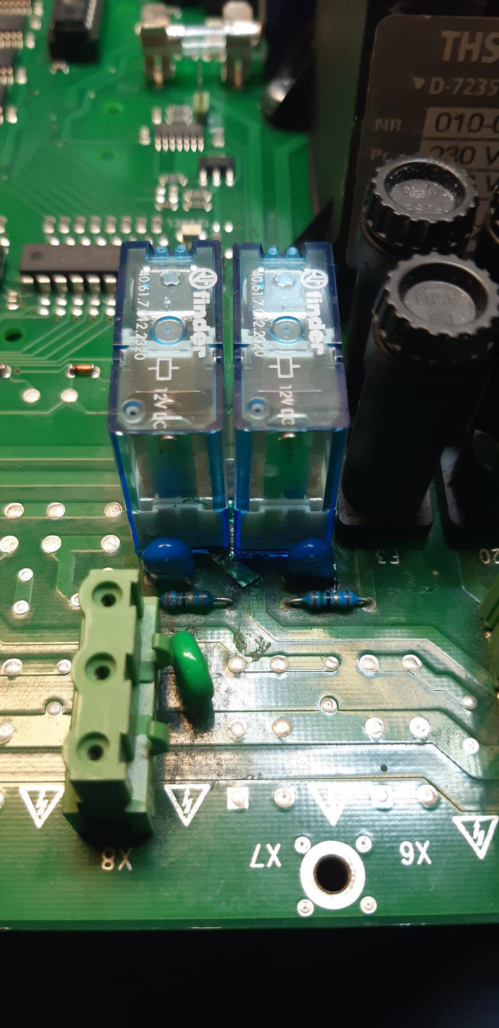

Alweer tijdje geleden heb een besturings-print gerepareerd, een van de relais was flink verbrand waardoor de print ook verbrand was en zelfs gaan geleiden, een relais wat ernaast zat was ook deels verbrand dus ook maar vervangen.
Het verbrande relais.
Beide relais los gesoldeerd, de verbrande plek is duidelijk zichtbaar, het zwarte gedeelte was gaan geleiden (met een Ohm meter meetbaar)
Het verbrande gedeelte heb ik eruit gezaagd.
De andere kant.
Een nieuw stukje print gefreesd, de busjes zijn voor doormetalisatie naar de andere kant.
Max 5 foto's
Hieronder verder.
henri62
meander
Spanning staat en stroom gaat!
Het is alweer een tijd geleden maar ik ben ooit flink aan het stoeien geweest met een mengpaneel. Tussen de behuizing en de massa van de uitgaande kant stond -12V. Dat ging een tijd goed totdat bleek dat het stekkerblok niet geaard was en dit vervangen werd. Toen blies het paneel de ingang van de versterker op.
Het repareren van dat kreng was nog een hoop gedoe, en maakte het verschil tussen 'massa' en 'aarde' weer duidelijk. De 12V maakte 'ergens' contact met de behuizing, en de massa maakte juist geen contact meer met de behuizing.
De massaverbinding was snel gevonden, er was een draad op een gelakt deel van de behuizing geschroefd. Tja dat werkt dus niet, een productiefout dus. De 12V kortsluiting was echter lastiger te vinden, eenmaal gedemonteerd was deze niet meer te meten, opgelost zou je zeggen. Nadat alles in elkaar zat en ik weer een hele hoop schroeven, knopjes en moertjes terug had gezet was deze weer vrolijk terug.
Na een hoop zoekwerk met voorzichtig 1 voor 1 schroefjes losdraaien en tegelijk meten kwam ik achter de boosdoener: nog een stomme productiefout. Onder een schuifpotmeter was een draadbrug geplaatst die nét in contact kwam met het metalen omhulsel. Zodra het frontpaneel los was veerde de potmeter net genoeg terug om geen verbinding te maken. Ik heb de draadbrug maar met geïsoleerd draad aan de achterkant gelegd samen met 2 andere potentieel gevaarlijke bruggen. Het werkt nog steeds, maar wat een onding was dat zeg.

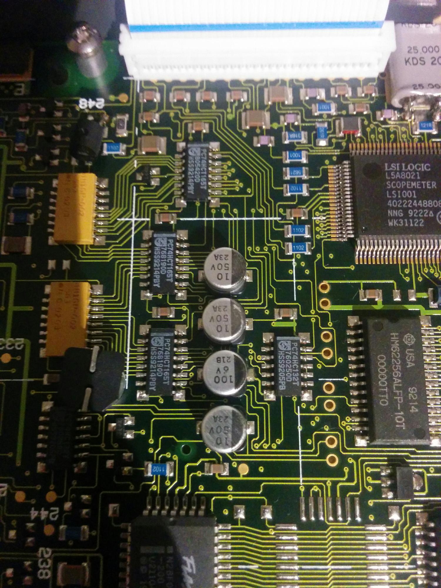

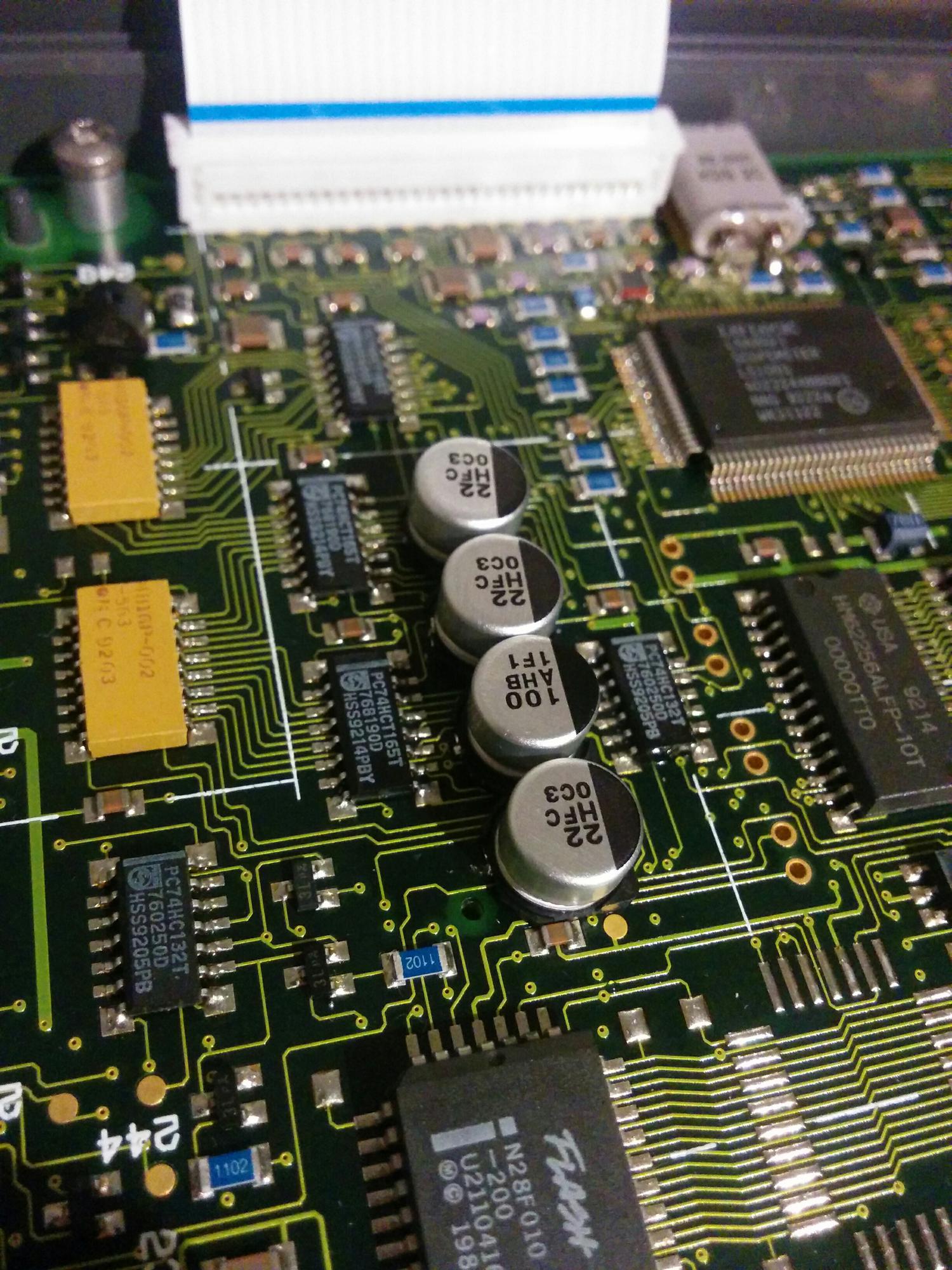

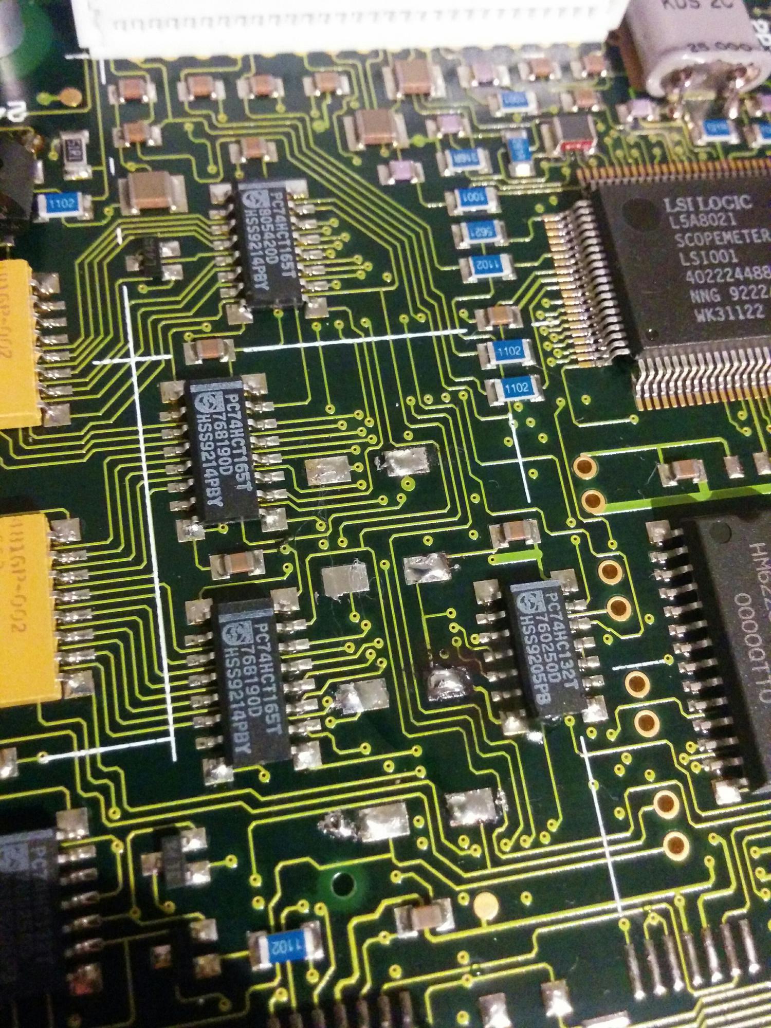

Is het een repair als het nog niet echt stuk is? Een project is het ook niet echt... Maar goed, via wat forum posts en een verkoper op marktplaats die een defecte verkocht kwam ik er achter dat in de eerste generatie scopemeters de elco's naar verloop van tijd gaan lekken. Met de horror verhalen van mensen die hun tektronix tds540 proberen te redden van de plaag toch maar gekeken. Viel mee maar had niet veel langer moeten duren.
Na beetje vertinnen valt de schade reuze mee
De elco's vervangen voor nieuwe Panasonics van een iets hogere rating:blijkt de verkeerde maat te zijn, maar past precies.
En bewijs dat het nog functioneert:
Op het scherm zit een screen protector daarom is die zo mat. Ik hou wel van deze generatie scopemeters, veel fijner dan de scope 123 vind ik, lijkt ook wat beter gebouwd. Ik merk dat het mijn go to troubleshooting gereedschap is naast een losse Multimeter.
