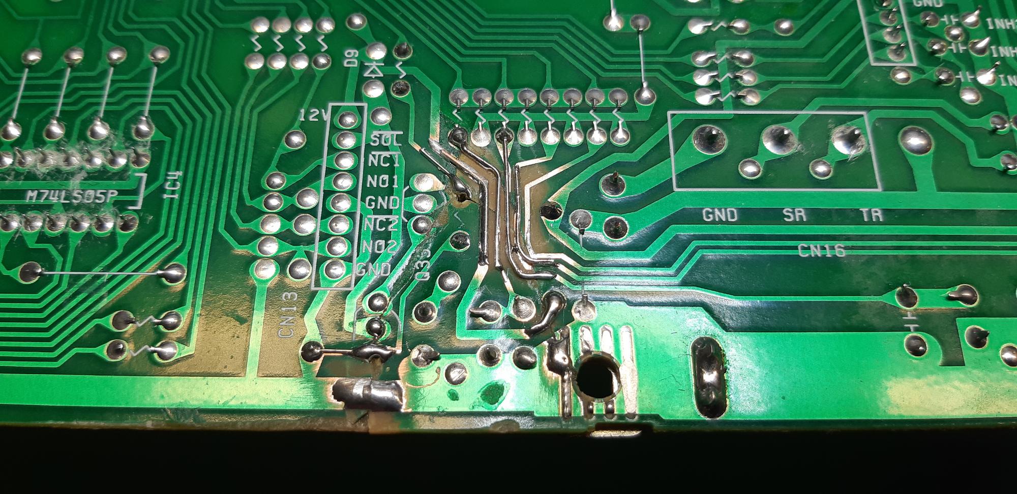

1 pinnetje in een SD kaart slot vervangen. Valt toch wel onder de "extreem veel gepruts" reparaties. Niet economisch rendabel, meer spierballenrollerij. Of nouja, de met-een-pincetje-variant daarvan.
Dit is toch wel borderline masochisme :)

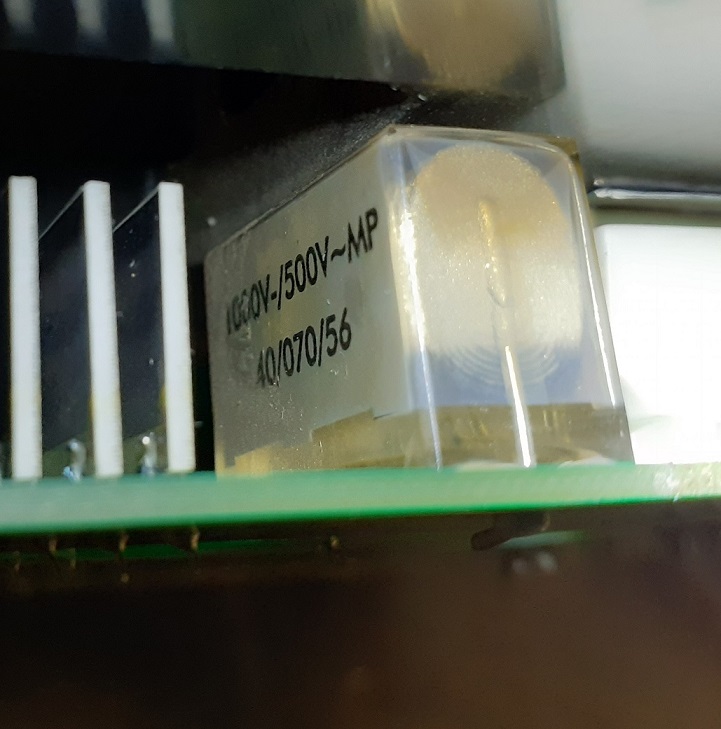

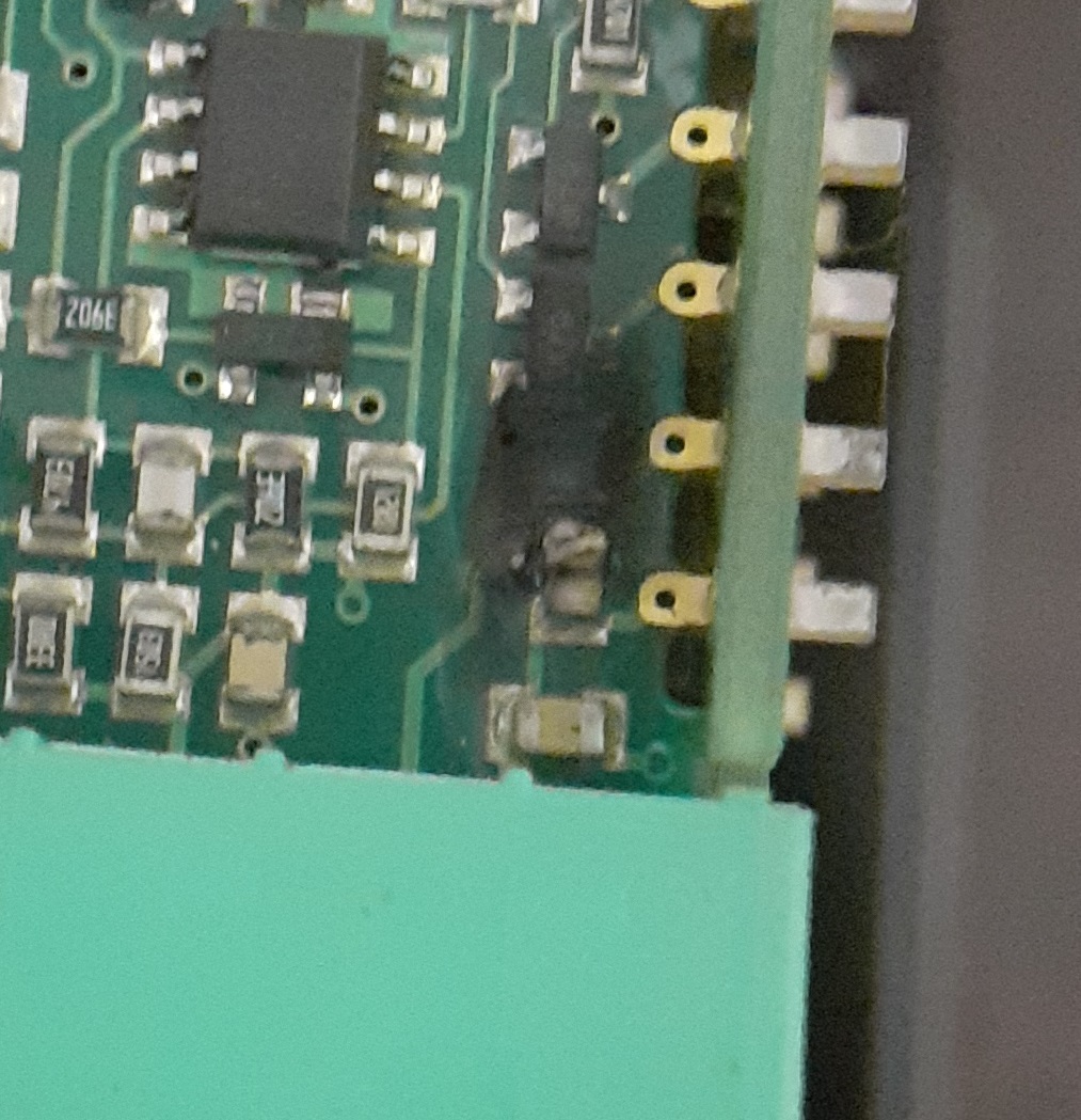

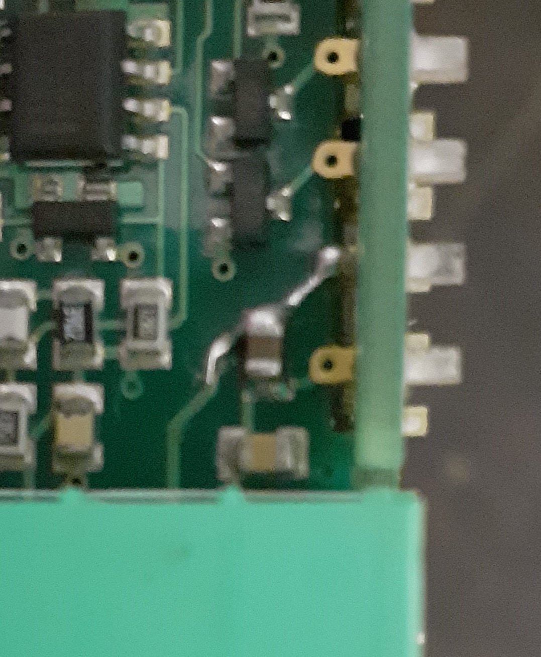

Weer eens een defecte drive waar spontaan een SMD C-tje uitgebrand is en die ik gerepareerd heb.
Zat in het safety circuit van de STO+/STO- aansluiting.
Na een nieuw C-tje en het spoortje fixen deed die het weer, zo weer een 700 euro uitgespaard (minus een uurtje prustsen).

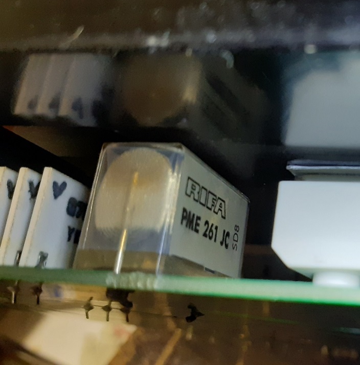

Wat schets mijn verbazing toen ik de drive verder ging ontstoffen: Een f!@$#*king RIFA!!! Hoe hebben ze het lef om die rommel er in te zetten.
Echter geen idee wat voor waarde die C heeft. (Zie foto's)
Het staat bovenop de condensator!
Aan de gegevens op de zijkant kan ik het niet zien.
Ik heb er hier een waarop staat 40/100/56/B en die is 220nF X2 275v AC. (is nog scheurvrij)
En een met 40/085/56/ die is ook 220nF 275v AC daar staat geen X2 op! (is poreus en gescheurd)
Daar kan ik niet bij zonder de koelplaat van de igbt module af te halen. Ach ik wacht wel tot die ontploft. Zit direct achter het inrush circuit.
Ik heb ook niks liggen van 1000V X2 dus moet zoiets toch gaan bestellen.
Ik bedenk me net dat ik nog een andere drive heb met dezelfde opbouw die ik wil repareren, zal kijken wat daar precies in zit.
1000VDC/500VAC gemarkeerde condensatoren zijn geen X2's. Het is een gewone pulsvaste condensator. Gezien de 500VAC rating heb je kans dat er een vervanger met een hogere DC-spanningsvastheid in moet om zeker te zijn dat hij aan alle eisen voldoet. Afhankelijk van de toepassing zou een MKP (opgedampt polypropyleen) of een wat pulsvastere gewikkelde polypropyleencondensator de beste vervanger zijn. Die laatste heet bij Vishay KP/MKP of bij Wima FKP.
Het marketingverhaal achter die rifarookbommen stamt nog uit de tijd dat er geen goede opgedampte polypropyleencondensatoren waren. Toen waren papiercondensatoren (met een andere constructie dan deze) superieur voor toepassingen waar veel stoorpulsen langskwamen. Het marketingverhaal is de laatste 40 jaar kennelijk nooit aangepast, waardoor er nog steeds inkopers intrappen. Misschien in dit geval ook een ontwerper als dezelfde spanningsvastheid en maatvoering lastig in andere uitvoeringen te krijgen zijn.
Deze ziet er nieuw genoeg uit dat hij het, mits constant warm en droog bewaard, nog wel een paar jaar zal doen. Met wat geluk. Toch zou ik hem liever wel vervangen, want als ze ploffen geeft het een gemene bende. Ik heb ook wel middelmatige tot zware brandschade gezien.

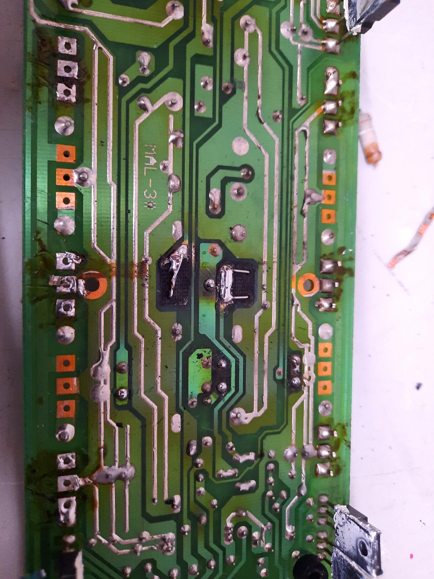

Alweer een tijdje geleden kreeg ik van een collega een print, ik weet niet eens meer wat voor apparaat het was.
Er was iets afgebroken en de collega dacht het op te lossen door een gaatje te boren maar toen schoot hij uit....
Gevolg: een hap uit de print en wat componenten gesneuveld.
Een beetje lijmen, wat componenten vervangen en wat draadjes solderen en... alles werkte weer!

Op 11 november 2020 23:54:45 schreef maartenbakker:
Ik zat me gisteren later pas te bedenken dat de C op de DC-Bus staat, dus X2 is niet nodig. Wel een rating van 1000V (480V * sqr(2) + marge).
Aangezien deze er nog goed genoeg uitziet laat ik hem maar effe zitten. Ik kijk in een andere drive wel wat er precies in zit en ga dan naar een alternatief zoeken.

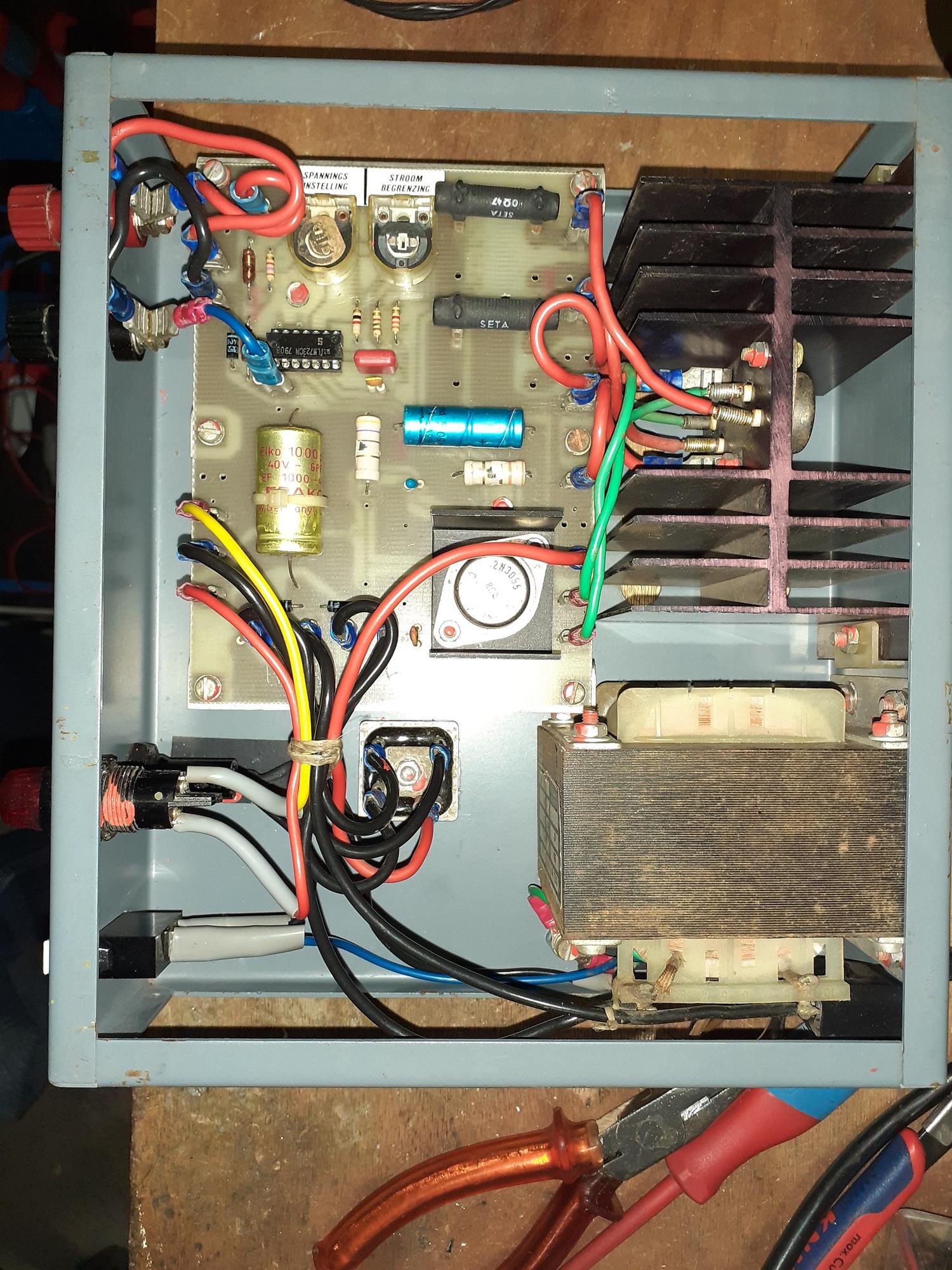

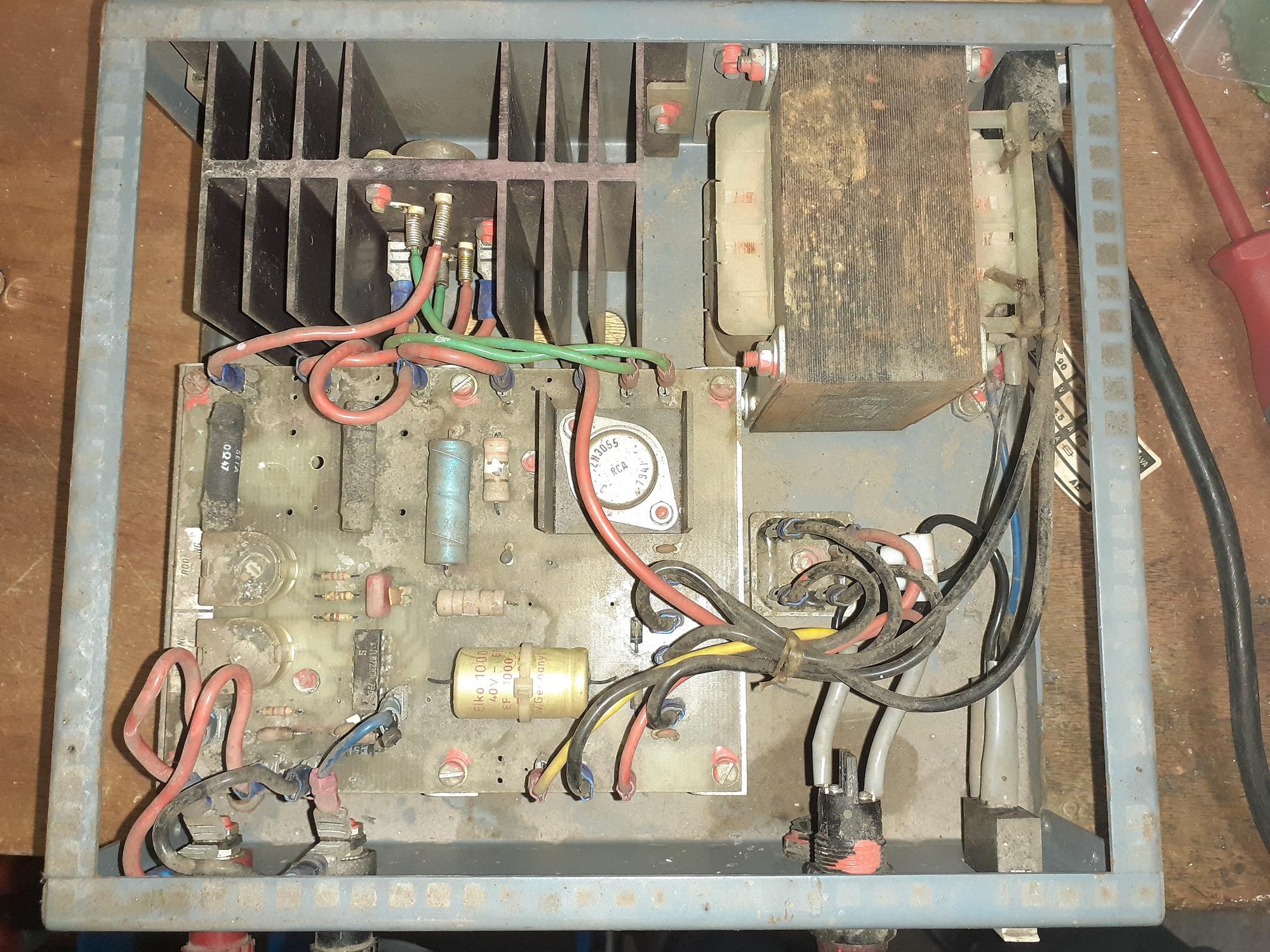

Ach een maand of wat terug een handig voedinkje van een kennis wat in de schuur stond te verstoffen opgegraven:
De binnenkant zag er zo uit:
De zekeringhouder was afgebroken en had ik even doorverbonden om te kijken wat er nog van het ding heel was: Spanning veel te hoog (dus lampje ook kassie-wijlen uiteraard).
Na een volledige demontage en schoonmaak beurt en reparatie/hermontage zag het er zo uit:
Om/op de trimpotmeters zat een huisje met stofdekseltje, dat dekseltje zat er op de foto nog niet op. Ik moest de boel nog effe afregelen.
Ergens nog een zekeringhouder gevonden die precies paste, potmeter vervangen (dat was de rootcause van het probleem), nog een lampje van 20V gevonden en het stickertje weer op de tafo geplakt.
De voeding is een klassieke uA723 regelaar met powertorren niks bijzonders dus.
De reparatie heeft me alleen wat uren gekost, de rest was allemaal sloop materiaal (zo kom ik langzaam toch van al die oude zooi af).
Nu is het dus weer iets bruikbaars geworden.
Hugo Welther
Weer netjes en gered van de container.
Ik zou die FRAKO ook vervangen, vroeg of laat is ie hemelen.
Naar mijn mening is deze ook wat klein in µF's voor een 5A voeding.
Ach doe ik wel eens een keer als het uitkomt, inderdaad is 1000u wel erg weinig. Ondertussen heb ik nu een LCR meter, maar toen ik het ding repareerde had ik die nog niet en dus niet de elcos na kunnen meten.
Die 2 weerstanden zijn ook een beetje afgebladderd maar de weerstandswaarde is nog gewoon goed en ik had zo snel niks liggen van die waarde dus maar laten zitten.
uA723 en 2N3055's, dat is echt old school :)
Dat is ook precies de reden waarom ik het ding gefixed heb, kan nooit veel aan kapot zijn en makkelijk te repareren.
Die 2N3055 die op de print zit is de stuurtor voor de 2 andere 2N3055's op het koelblok!
KGE
Als ik de foto's zo bekijk heeft de hoofdvoeding helemaal geen afvlakking ? De plus van de dikke brug gaat direct naar de powertorren. De 1000 uF lijkt alleen voor de sturing te zijn (met die 1 Ampere diodes)
Nu je het zegt: Ik denk dat je gelijk hebt, was me nog niet eens opgevalen!

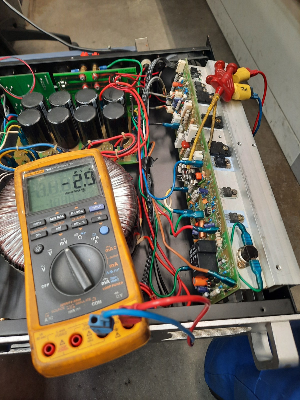

Voor wat tijdverdrijf koop ik soms wel eens een defecte versterker. Heel vaak is het een kwestie van nieuwe eindtorren + stuurtorren er in. Daarna ruststroom checken (met 150w gloeilamp in serie met de netspanning). En eventueel afregelen. Hier een P1200 klasse H van Dap audio net gerepareerd waar toch een beetje meer mee aan de hand was. Weerstanden verbrand en dusdanig dat de print ook deels verbrand is. Ook de eindtorren waren gaan hemelen. Eerste oorzaak vermoedelijk een defecte (sluiting) IRFP250 die de hoge voedingsrail schakelt indien er meer vermogen gevraagd word. Deze is vervangen voor 2x IRF640 (de oude orginele versie van de print gebruikt de irf540) aangezien hier plek voor op de print is en ik de IRFP niet voorradig had (inmiddels opgenomen in het assortiment). Speelt inmiddels weer. Nog niet echt op vol power kunnen proberen.
