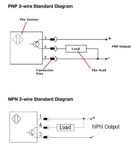

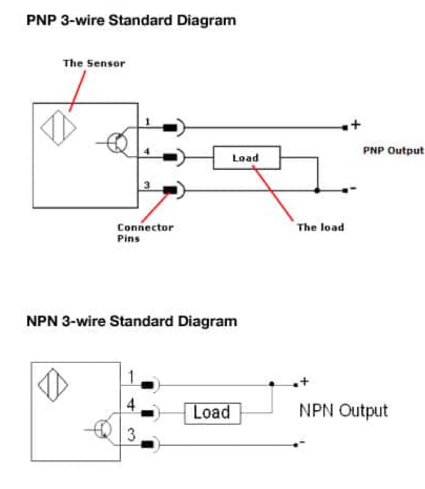

Wat PNP praktisch uitdrukt is dat er aan de hoge (voedings-) kant geregeld of geschakelt wordt. Dus dat de belasting tussen de uitgang en gnd geplaatst zal worden. Dit in tegenstelling tot NPN, waar de belasting tussen de voedingsspanning en de uitgang komt.
Elektronisch is dat overigens geen wetmatigheid, men zou aan de uitgang ook een emittervolger kunnen plaatsen, maar bij "sensoren waar een sticker op zit" interpreteer ik het zo.

Het begrip PNP uitgang kan nooit in een datasheet staan. Zo'n uitgang bestaat niet, ik heb er in de afgelopen 40 jaar nog nooit van gehoord in elk geval. Misschien ben je in de war met een "open collector uitgang", wat je met een PNP tor kunt maken. Dan is het meestal een digitale uitgang. Als het PWM is is, dan is het weer meestal niet zo'n open-collector want dat is nogal traag.

Het begrip PNP uitgang kan nooit in een datasheet staan. Zo'n uitgang bestaat niet, ..
Van een normale digitale uitgang wel.
flipflop
Dan bedoel je een "push-pull" of "totempole" uitgang neem ik aan? Dat noemt toch niemand "PNP uitgang" zekers!
Dat is algemeen gebruik: NPN en PNP uitgangen. Zie het plaatje dat ik eerder postte. Dat komt zo uit een datasheet.

Ik vond het eerst ook verwarrend, maar zoals ik het begrijp gaat het altijd om opencollectoruitgangen. Ik kende tot nu alleen de NPN-uitgang, maar ze bestaan dus duidelijk ook in PNP-uitgang. Het is typisch industriëleäutomatiseringsjargon.

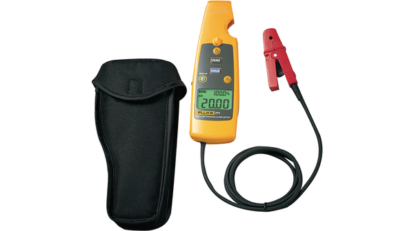

Stroomsignaaltjes kan je uitstekend tijdens bedrijf meten..
Ik zeg ook "niet zomaar eenvoudig". Er zijn maar weinig service monteurs die een stroomtangetje van 600 euro in de kist hebben liggen.
Jinny

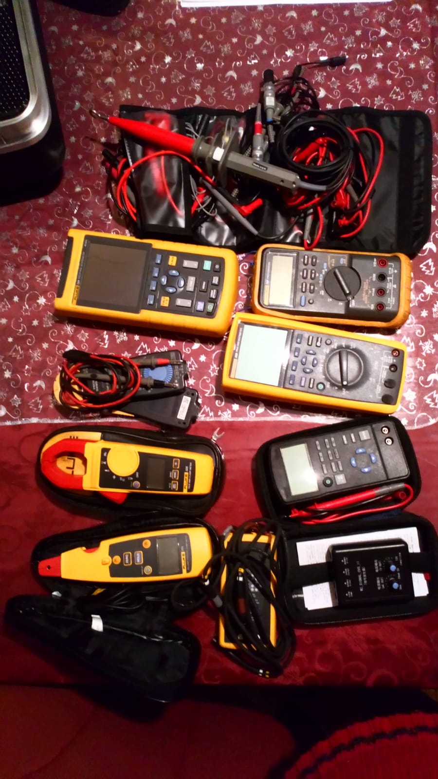

Gedeeltelijke inhoud servicekoffer
Van boven naar beneden,
Hoogspanningsprobe met fluke 1001 verschillende meetsnoertjes eronder
Links scoopmeter rechts oude trouwe 787 en daaronder 289.
Links twee goedkope amptangen AC met doorpiep en muiltimeter mogelijkheid
Links 325 DC amptang rechts chinees 4-20 mA testgevalletje
Links 771 midden draaiveldtester fluke rechts chinees testertje
Red ik me mee aan boord.
Collega heeft een scopemeter met data analiseermogelijkheid
@Raaf12, je moet inderdaad een enkele draad hebben
Jinny
Dat zal, maar dankzij deze bult heb ik zaken kunnen uitsluiten die ik met een simpele multimeter niet had gekund.
Zeker de oude trouwe 787 kan dingen die de rest van de inhoud minder snel of onhandiger kan..
