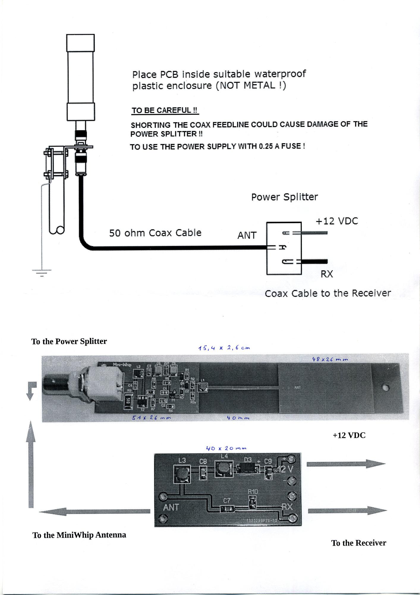

Een schema zou al kunnen helpen, maar nog beter jouw schema. Er zijn iets te veel variabelen bij het begrip MiniWhip.
De buitenmantel van de coax onderbreken kan niet, deze moet doorlopen van de ontvanger tot aan de antenne.Hij dient als afscherming en vanaf de splitter tot de antenne als min voor de 12V. Ik vermoed een probleem met de DC splitter. Is deze niet omgekeerd aangesloten. Als je er 12V op zet moet je deze kunnen meten op de antenneuitgang en 0V op de ontvangeruitgang.Als je de splitter bekijkt is de kant waar een condensator aan de coax zit de ontvanger kant.
Welke MiniWhip speelt geen rol. Ik heb er wel een stuk of 5 verschillende. Het euvel is bij allen hetzelfde. De spanningen en connecties zijn zeker allemaal in orde. Maar het gaat o.a. over deze in de bijlage. Ik weet ondertussen ook al dat als ik mijn 12V voeding uit zet, de signalen goed BLIJVEN (met wel wat storing erbij)maar nog altijd met onderbroken afscherming,dus mijn 10m coax naar de MiniWhip gaat blijkbaar werken als een longwire. Ik dacht ook aan last hebben van mantelstromen, maar kan niet verklaren waarom als de coax niet onderbroken is, er op de amateurbanden zogoed als NIETS doorkomt, en op de andere (de meest commerciele), en ook op de NDB bakens is er geen probleem.

Volgens mij zit je probleem in het feit dat je geen tegencapaciteit bij de antenne heb.
Het is immers een E-veld sensor zonder een vorm van aarde gaat het niet goed werken en je buitenmantel gaat als antenne werken maar pakt alleen storing en brom
Kan je de signaalsterkte meten ?
Henk.
Bert_mc
Op 22 januari 2020 00:23:56 schreef on1bes:
Probleem is dat ik op zolder geen aarding ter beschikking heb
De Mini Whip meet het potentiaalverschil door het elektrische veld tussen het "meetvlak" op de antenne zelf, en de omgeving (mast/aarde). Je moet de Mini Whip dus ergens aan koppelen om potentiaalverschil te kunnen krijgen en meten.
Je hoeft nog geen "aarding" op zonder te hebben, maar een tegenpool/tegenvlak zodat er een potentiaalverschil kan gecreëerd worden.
Ik zou hetvolgende proberen: Koop een rol kippegaas, spijker dat tegen de balken onder je dak, en "aard" je Mini Whip daaran.
Als je de mantel van je tranmissielijn afkoppelt, wordt het een gewone (magnetische) draadantenne die grondgolven oppikt, dus dat soort spookverschijnselen lijkt me nog niet te verwonderlijk.

Ja, mijn MiniWhip heeft geen extra tegengewicht. Ik dacht dat de massa van de print (heb ik dubbelzijdig met veel massa gemaakt), dat dat voldoende zou zijn. Maar eventuele storingen kunnen de antenne wel bereiken via de mantel. Grote mantelstroom spoelen zie ik niet zitten voor zo'n kleine MiniWhip, ik zoek een andere benadering (symetrische kabel gebruiken? een scheidings trafo ?) Voor een andere SDR antenne voor VHF/UHF gebruik ik een extra grondvlak van een metalen boekenrek.

Neen, verre van. Van een stuk printplaat onder je mini-whip krijg je niet genoeg potentiaalverschil, je veldlijnen liggen te kort bij mekaar. Laat me even googlen, ik heb daar ooit iets moois over gelezen. Zie:
https://www.pa3fwm.nl/technotes/tn07.html
Je zoekt het op de verkeerde plaats, coax is niet het probleem hier. Je pikt het potentiaalverschil van het elektrische veld niet op. Kijk naar het diagram dat het gedrag van het elektrische veld illustreert.

Met het gebruik van een mini-whip antenne zal het storingsnivo er niet beter op worden en het gebruik van gebalanceerde transmissielijnen ook al niet.
Een raam of loop antenne presteerd hier vele malen beter, vooral een afgeschermde loop doet het goed op plaatsen waar het storingsnivo hoog is.
Een mini-whip antenne is nu eenmaal gevoelig voor het elektrische veld, een loop antenne is dat niet.
Voor de transmissielijn kan je het beste coaxkabel gebruiken en eventueel schuif je daar wat ferriet ringkernen overheen, dat is om de common mode noise tegen te gaan.
De mini-whip plaats je zover mogelijk van het huis af, daar waar de common mode noise op zijn laagst is, in de tuin of zo hoog mogelijk boven het dak.

Nou, als jij met dezelfde opstelling verschil ziet, dan is er iets kapot of veranderd. Punt. Daar is geen speld tussen te krijgen. Misschien heb je meer storing dan voorheen. Een "ding" doet niet zomaar vandaag iets anders dan gisteren.
[Bericht gewijzigd door flipflop op (10%)]
de technische artikels [...] van de MiniWhip makers.
Die berusten op echte proeven, en kloppen dus.
In het kort zegt hij dit: de muren schermen een magnetisch veld bijna niet af, maar een elektrisch veld wél. Ga je dus met de antenne naar buiten, dan maakt dat met een magnetische antenne niet veel uit, maar bij een elektrische antenne wordt de ontvangst veel beter. En in veel gevallen zal die dan beter kunnen worden dan met een magnetische antenne.
Wat nu jouw miniwhip betreft: intussen is het natuurlijk zo, dat de miniwhip van SDR Twente op een prima plek staat, hoog en met een magnifiek aardvlak eronder. Dat is thuis niet altijd na te doen.
En omdat de laatste jaren alle signalen op de lagere kortegolfbanden veel zwakker zijn, kun je ze thuis al kwijtgeraakt zijn, terwijl 'Twente' ze nog wel hoort.
Voor de langegolf omroep- en bakensignalen geldt die afname in sterkte niet, omdat dat grondgolfsignalen zijn die je ontvangt.
Het is mogelijk dat je in huis breedband stoorbronnen hebt die zeer steile pulsen geven welke de antenne telkens kortstondig oversturen. Dit kan ook gebeuren in een aangesloten breedbandontvanger zonder ingangsselectiviteit.
