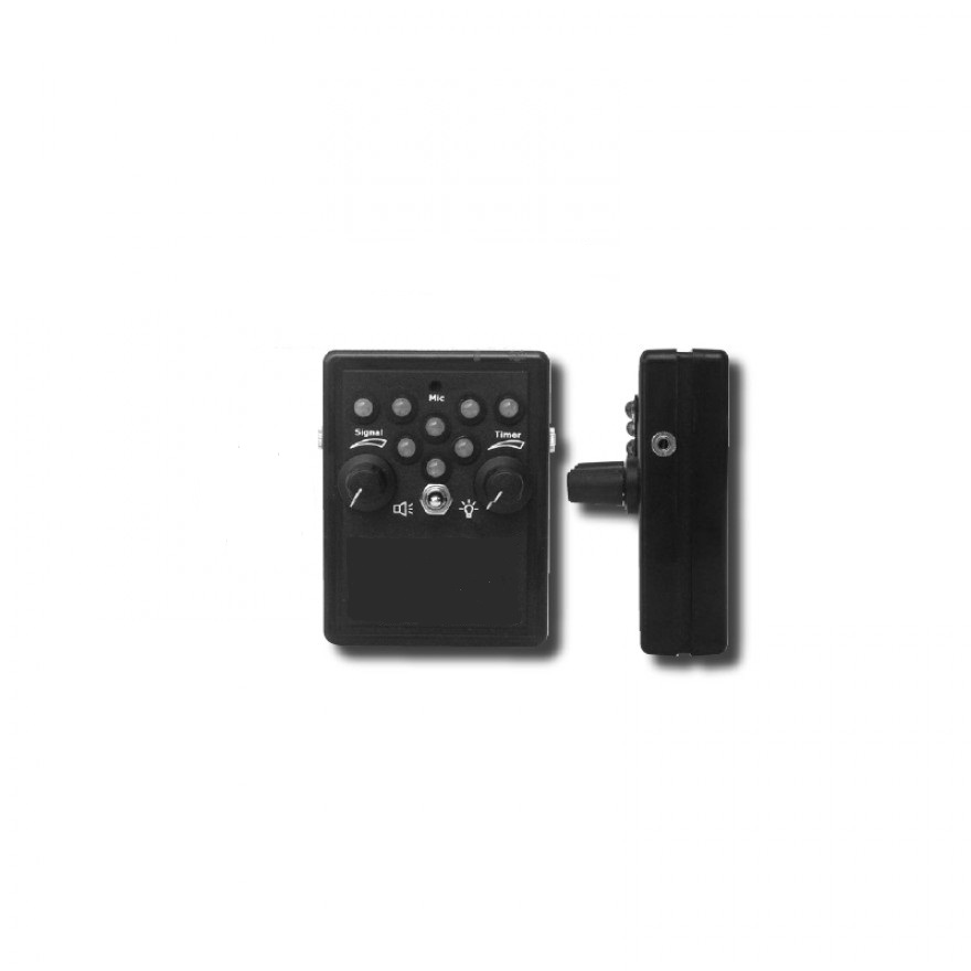

Beste leden,
Ik ben handig maar een leek op vlak electronica.
Ik ben al maanden op zoek naar wat ik zou willen maar vind het niet
dus mijn vraag:
Graag zou ik enkele leds willen laten oplichten (brandduur leds instelbaar van vb 10sec tot 60seconden) die aangaan als een bepaald niveau (instelbaar) geluid bereikt wordt
zie voorbeeld van wat ik echt zou willen in foto bijlage
- geluidssterkte regelbaar
- tijd dat leds blijven branden instelbaar
- werking op lithium batterij 11,6V of blokbatterij 9V DC
als iemand me hiervoor een schema kan bezorgen hoe dit moet aangestuurd worden, of als dit bestaat in een kit zou dit een grote hulp voor me zijn
Dit blijkt een Bivylight te zijn waarvan er meer soorten op internet te koop aan worden geboden.
Maar klaarblijkelijk wil jij er een zelf bouwen, mogelijk met meer opties o.i.d.
Ik denk dat je op zoek moet naar een combinatie van een sound triggered swtich en een timer relais.
Als de twee losse modules die met elkaar kunnen werken gevonden hebt en deze werken ook beiden op een accu c.q. Li-Ion pack, dan is het een kwestie van een Li-Ion lader module toevoegen en het geheel in een behuizing maken.
Deze benadering is misschien heel theoretisch maar ik denk wel dat je in die richting moet beginnen met zoeken en ontwerpen. Maar of je qua prijs onder de €99,00 voor een orignele Bivylight zal blijven, inclusief alle tijd en moeite en een mooi resultaat... Ik vraag het mij een beetje af.
Niet echt een antwoord, maar als het ietwat licht moet geven en meer moet branden dan heel af en toe, dan kom je er niet met een 9V-blokje.
Wat me niet duidelijk is in de vraagstelling: gaat het over 1 bepaald geluid (hond blaft? fluittoon? scheepssirene?) of gaat het over het overschrijden van een bepaalde drempel van decibels? In het laatste geval kan het nog simpel zijn als schema, maar vermits je aangeeft dat electronica niet je sterkste kant is ben je wellicht beter af met "voorgekauwde" bouwstenen.
Mocht je echt zelf iets willen brouwen dan kan dat eenvoudig rond de simpelst mogelijke Arduino, die dan wel moet geprogrammeerd worden maar ook dat is niet zo'n heksentoer.
Helemaal analoog kan zeker ook, er zijn er hier een paar die op 1-2-3 een schema'tje uit hun mouw kunnen schudden.
geluid is eender wat dus het overschrijden van een bepaalde drempel van decibels.
En ja dit is inderdaad een bivvylight, werkt niet continue sporadish en voornamelijk in de nachten, zodat als geluid van de sounderbox afgaat de tent een beetje verlicht is zodat je toch iets of wat ziet.
ik sta voor alles open schema's of via arduino
dit is nog een voorbeeld van zo'n doosje dat ik wil bereiken

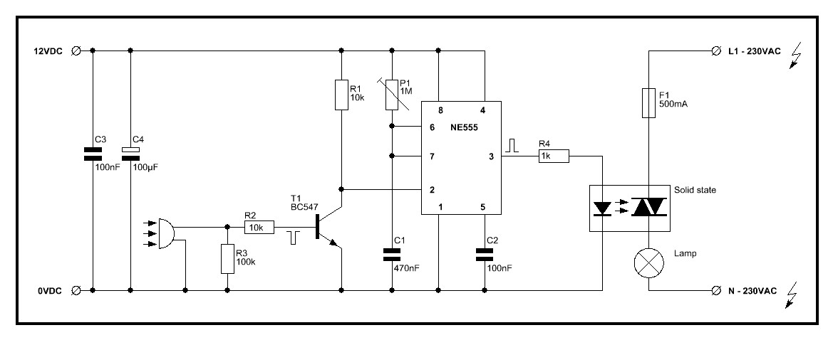

Of kun je hier iets mee.
In plaats van het solid state relais kun je een transistor neer zetten of iets anders wat je nodig hebt. Met P1 kun je de tijd instellen.
nee er komt 230V AC bij kijken, moet iets draagbaar zijn

Op 28 januari 2020 15:09:49 schreef cie:
[...]nee er komt 230V AC bij kijken, moet iets draagbaar zijn
Kijk eens verder dan je neus lang is ... de netspanning komt er maar nevenaan bij, via een SSR wordt een "zware" last aangestuurd. Enkel een LED aansturen kan recht in de uitgang van de 555, als het een reeks LED's moet zijn hang je een enkele tor of fet aan de uitgang van de 5555. De rechterkant van die tekening kan dan compleet weg.
Trouwens, @Lambiek had dat ook al aangegeven.
Even goed kijken en lezen.
