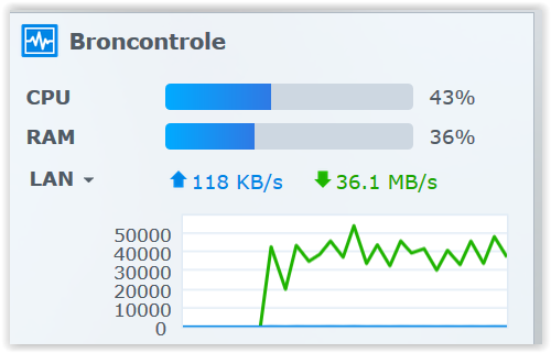

edit: een draadloze test uitgevoerd met schrijven naar de NAS. Een map van 5,86GB 677 bestanden + 3 mappen. Het eerste bestand werd weggeschreven op de NAS om 12:23. Het laatste bestand om 12:25. Bestanden tussen 1,5MB en 30MB. Door de grootte zal de cache van NAS en schijven weinig uitgemaakt hebben.
Doorvoer volgens de NAS 36,1MB/s is uiteraard een momentopname. De piek zit rond 5MB/s. Zoals je ook ziet heeft de Synology DS411+II ook nog wat reserve.

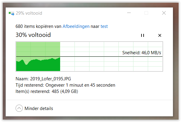

Doorvoer volgens windhoos. Net iets vroeger genomen als bovenstaande.

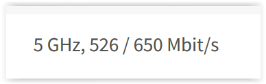

Aantal bestanden en totale grootte binnen 1 minuut.
