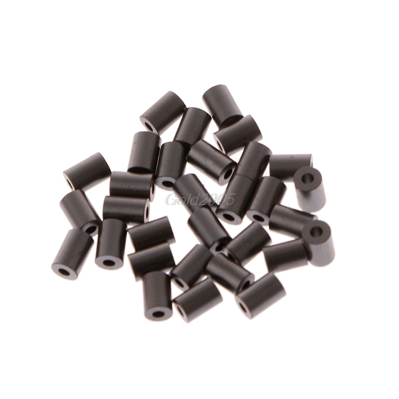

Ze hadden een aantal zelfgemaakte filters in de vorm van grote ferrietkernen met een aantal omwikkelingen van een RCA verleng audiokabeltje.
Maar nu de hamvraag.
Er bestaan verschillende soorten ferriet LF MF HF UHF en het gaat hier dus om de FM.
Maar het is ook mogelijk dat het signaal op een of andere manier als een draaggolf functioneert en er dus aan laagfrequente invloed ontstaat. Nu weet ik wel dat FM geen AM modulatie is, maar blijkbaar is het toch mogelijk dat de draaggolf wordt gedemoduleerd.
De vraag is dus welke soort ferriet? waar vind ik die?
De filters die deze jongens hadden bestonden uit twee verschillende gecombineerde ferrietkernen. Vrij lomp ook.
Is het verder zinvol om bijvoorbeeld een ferriet klapkern te gebruiken?
Ook daarin bestaan soorten, want de meeste zullen wel voor netstoringen zijn ontworpen.
