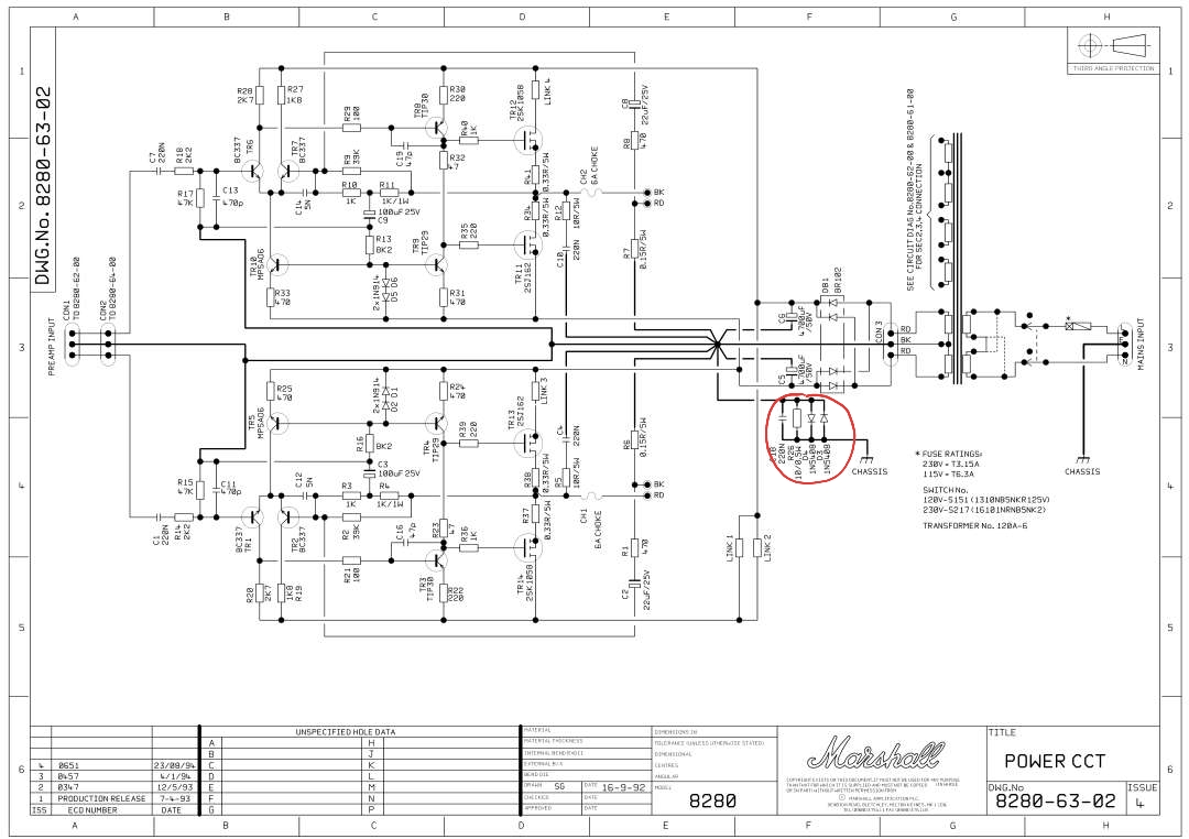

Ik had met mijn basgitaar storing op het signaal, brom met wat hoogfrequent wat op dimmer / schakelende voeding lijkt. Bij het aanraken van de snaren of de brug was de storing vrijwel weg. Eerst de afscherming van de bedrading in de gitaar verbeterd, dat was iets beter, maar de definitieve oplossing bleek te zitten in het aansluiten van de massa van de voorversterker op de randaarde. Heel fijn natuurlijk, maar wat ik me afvraag: Wat gebeurt daar nu precies? Heeft het te maken met de stoorvelden in de woning en wat doet het aarden daar precies mee?

Het signaal van de gitaar gaat over twee draden naar de versterker. Heen via de afgeschermde binnenader en terug via de mantel. Als de versterker niet geaard is, dan is in principe de buitenmantel even gevoelig voor storingen als de binnenmantel.
Door de versterker te aarden wordt de buitenmantel een heel stuk ongevoeliger en doorgaans ben je de storing kwijt omdat die naar aarde afvloeit.

Er zit in de afscherming een overgangsweerstand in de afscherming in een plug/chassisdeel/soldering chassisdeel/whatever of er is wat mis met de aarding van de eindversterker.
Kan ook dat er in de eindversterker een onderbreking is in het netwerkje ter voorkoming van aardlussen (zie bijlage)

De versterker en de rest van de installatie is niet geaard, in de kamer is geen randaarde aanwezig. Ik zocht een voorlopige oplossing omdat we binnenkort gaan verhuizen en nu nog aanpassingen maken aan de installatie is weer zoveel werk, immers alle wandcontactdozen in dezelfde ruimte moeten dan van randaarde worden voorzien. Voorlopig werkt het op deze manier goed en ik besef het extra risico dat nu is ontstaan doordat de aarding nu een gevaar op kan leveren tussen wel en niet geaarde apparatuur in dezelfde ruimte. Ik ga nu maar eens de verschilstroomschakelaar testen, is alweer even geleden.

Als je nu een volle sluiting naar massa krijgt in de eindversterker loopt deze stroom via de afscherming van je signaalkabels pas bij de Zoom B3n naar aarde.
Nog voor je diff afvalt gaat dat voor een gratis vuurwerkje zorgen

Bij een geaarde versterker met een lek valt de diff al uit op het moment dat het lek ontstaat
Bij een niet geaarde versterker met een lek valt de diff pas uit op het moment dat jij de verbinding met aarde maakt
Stel diff defect of reageert te traag
Bij een geaarde versterker loopt de lekstroom altijd weg via de laagohmige aarding ipv uw relatief hoogohmige ledematen.
Jij bent dus nu ook safe
Bij een niet geaarde versterker kijg jij in dit geval wel de volle lading.
Hopelijk kriebelt het wat, bij pech een laatste smak tegen het canvas
Voor de diff is er dus inderdaad geen verschil, enkel voor jezelf.
