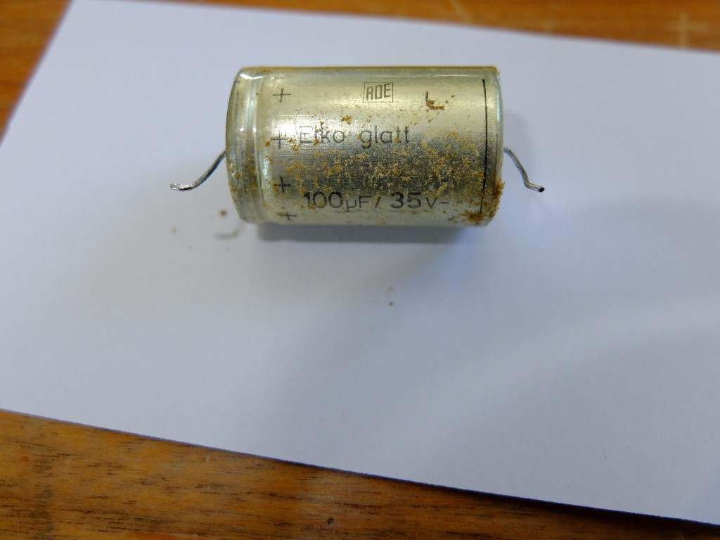

De duo bassbox eens goed bekeken. Er zitten twee woofers in gescheiden door een tussenschot. Het tussenschot heeft een pijp, 20mm doorsnede die beide ruimtes verbindt. Het geheel gevuld met een soort poetskatoen. En dan twee scheidingsfilters met een elco. Gezien de leeftijd is het misschien wenselijk de elco's te vervangen. Wat voor type condensator zal ik hier toepassen? Ik vind alleen maar van die heel kleine elco's met deze waarde, 100micrF, 35V.

Op 11 maart 2020 19:19:24 schreef alexandre:
Had ik goed gegokt
Let op dat dit een (bipolaire)elko moet zijn die geschikt is voor WISSELSPANNING. Een MKT of iets dergelijks is ook prima. 35V~ moet je je niet zo'n zorgen om maken, (veel) hoger mag ook.
Overigens herken je bipolaire elko's vaak aan de inkeping aan beide zijdes (zoals op je foto), waar een normale axiale condensator alleen een richeltje heeft aan de positieve zijde.

Op 12 maart 2020 10:06:05 schreef alexandre:
De condensator is een normale, dus geen bi-polaire elco van 100mF.Is origineel vanaf fabriek, Grundig, naar ik aanneem.
Ik zag er twee richeltjes in en dacht dat het streepje achter de 35V een golfje zou kunnen zijn. Wederom een gevalletje van: de leesbril moet ik vaker ophouden...

KGE
Het filter in de basbox is waarschijnlijk een zogenaamd crossover filter waarbij de basluidspreker over de condensator geschakeld is en de hogetonenluidspreker over de spoel geschakeld is.
In feite staan beide luidsprekers dus in serie maar door de condensator worden de hoge tonen 'om' de basluidspreker geleid en de lage tonen door de spoel om de hogetonenluidspreker geleid.
Zoek maar eens op 'crossover filter'
Meet de bipolaire condensator eerst eens na, is die nog netjes 100 uF dan zou ik hem laten zitten. Anders vervangen door een exemplaar van Visaton o.i.d. In ieder geval geen gewone elco er in zetten.
In geval van nood kun je ook twee gewone elco's van 220 uF 50 of 63 Volt met de 'minnen' aan elkaar koppelen en de 'plussen' als nieuwe aansluitingen gebruiken. Je hebt dan je eigen bipolaire condensator gemaakt.
alexandre
Maar er zit geen bi-polaire elco in. Het is een normale elco.
Die wil ik dus maar vervangen. Ik denk dat ze bij Grundig niet helemaal onkundig waren, het zal wel een bepaalde reden hebben om het zo te ontwerpen.

KGE
Op 13 maart 2020 08:40:44 schreef alexandre:
Waarom is die 'elco' dan zo megagroot ? 100 uF bij 35 Volt (unipolar) was ook in die tijd niet zo groot.
Aangezien de beide systemen parallel staan is de aanpassing aan de versterker met 2 ohm wel vreemd. Of zie ik dat verkeerd.
Als het als crossover geschakeld is staan ze in feite in serie...

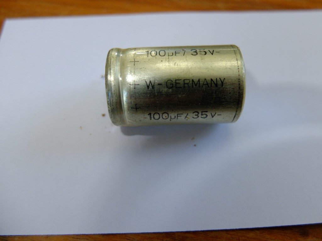

alexandre
Lijken er heel veel op, echter in de Grundig opstelling geen Bi-polair. Duidelijk staat de + aan één zijde en is een 35 V uitvoering. Morgen soldeer ik er een uit en plaats een foto.
alexandre
De elco's zijn van het fabrikaat ROE. Opschrift: EGAZ -40 +35 C. (Temperatuur)
Elko glatt , 100mF/35V.
De set is 45 jaar oud, toen waren Elco's ook fors groter dan ze nu zijn.
Dus niks bi-polair. Ik meet geen rare dingen, terugplaatsen?

Op 14 maart 2020 11:20:14 schreef alexandre:
Elko glatt , 100mF/35V.De set is 45 jaar oud, toen waren Elco's ook fors groter dan ze nu zijn.
Als de capaciteit nog daar is, en de ESR nog mooi laag is, zou ik die inderdaad nog terug in de schakeling steken.
Die gaan dan nog wel een aantal jaar meeedoen.
