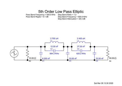

Ik heb eerst jou 5e order bessel filter genomen 10 Ω in 50 Ω uit.
ik heb iets andere waarden door de Fc op 500 kHz te leggen en 10 Ω ingangsweerstand.
Mij voorstel
ik ben uitgegaan van condensatoren 10 % en spoelen 5 % daar kan je zelf iets mee rommelen.
Beide filters zijn zonder allpass filter dit is om de flank steiler te maken fase correctie maar daar moet ik nog even aan rekenen.

Bessel Lowpass filter
Het schema, natuurlijk weer gecongigureert met Elsie of SVC Filterdesign, net waar ik zin in heb
Natuurlijk weer voor in en uit 50Ω impedantie, 5e Order en een berekend kantelpunt van rond de 587KHz.
Zo ziet het proefprintje er uit van dit Bessel Filter
En tijdens het schijven van dit stukje weer 45 minuten werk kwijt, schakelde tussendoor een VPN uit, verbinding met CO weg en mijn pagina niet volledig terug te krijgen...
We gaan rustig verder
Dit is de karakteristiek van het Bessel filter, er is goed te zien dat met het hier gekozen kantelpunt van 587KHz de frequenties boven de 1MHz voldoende gedempt worden om een mooi pulsweergave mogelijk te maken.

Leuk gebouwd maar ik denk dat het niet gaat werken toch zie ik wel wat compensatie mogelijkheden.
In de eerste plaats 60 dB is veel te veel in een keer omdat de afscherming complex is maar dat had ik al aangevoerd.
Een verzwakker in deze vorm moet je in twee domeinen bezien:
1--- het DC pad.
2--- het AC pad.
Voor het DC pad heb je de weerstanden zo goed mogelijk uitgezocht ik denk alleen zonder belasting (dissipatie) hetgeen warmteontwikkeling teweeg brengt met als gevolg verandering van de weerstandswaarde.
Maar belangrijker is het gedrag van je systeem tot (wat jij wil) 500 kHz.
Hier speelen de capaciteiten een belangrijke rol tussen de componenten onderling maar ook tussen de ingang en uitgang.
Wat je ziet op jou scope plaatje is hoog verlies ik denk 3T dit moet je compenseren.
De weerstand demper heeft een DC pad maar parallel ook een capacitief AC pad veroorzaakt door koppeling tussen de componenten maar ook naar massa.
Je zult dan ook zien dat wanneer je de (Z) impedantie meet de verzwakker geen 50Ω is en er aardstromen gaan lopen.
Deze mantelstroom over je aansluitkabel zorgt voor een raar fenomeen als je de kabel beetpak induceer je EMI uit je omgeving waardoor je scope beeld een ander beeld geeft of danst
Je kunt voor de compensatie misschien gebruik maken van een kleine (trim) condensator halverwege de ladder om de inductie in het pad weer een beetje naar het reële vlak te trimmen.
Verder is afscherming van groot belang.
Ik heb vandaag even een demper gebouwd gebaseerd op 10Ω impedantie en een demping van 20 dB perfect met standaard weerstanden twee x 12,1Ω en een x 48,7Ω uit de E 96 reeks dus 1 %
Nu is de keuze om 50Ω te gebruiken verdedigbaar de meet apparatuur is 50Ω aan de anderenkant is je systeem impedantie 10Ω door de keuze van je burden weerstand.
Verder altijd leerzaam om zo iets te bouwen
De verzakker van @benleentje is waarscheinlijk van een andere categorie inductie arme weerstanden en ook nog eens ruisarm.
Henk.

Voor de demper ik had al een 20 dB gemaakt 10 Ω in/uit ik heb nu ook eens geprobeerd om een 60 dB in een keer te fabrieken.
Ook dit is een π netwerkje twee x 10Ω en 5 kΩ demping 60,02 dB.
Dat gaat goed tot 1 MHz daarna speelt de inductie van de weerstanden een te grote rol ook het skin effect in het weerstand materiaal.
Ik zal ook een demper fabrieken 20 dB 10Ω in en 10 kΩ uit om direct op de Op-amp aan te sluiten.
Henk.
