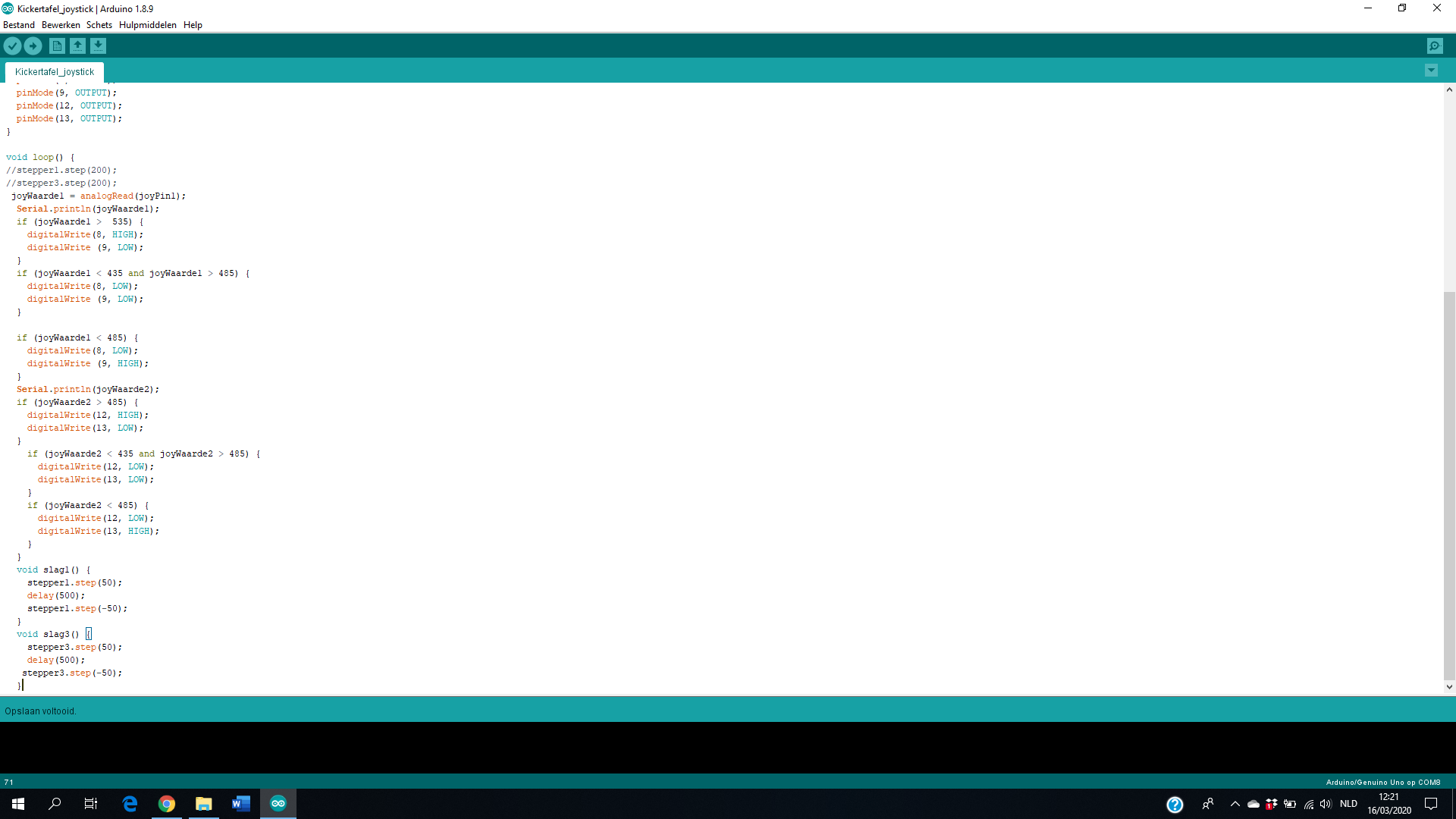

Ik moet voor school een eindwerk maken die uit veel stappenmotoren bestaat. Ik stuur deze motoren aan met een L298n dual bridge die met 12V en 2,5A (labobron) is gevoed. Als ik op een drukknop (geïntegreerd op joystick) druk, zou de stappenmotor snel 90° heen en weer moeten bewegen. Dit gebeurt echter niet ... in de plaats krijg ik een vreemd "blokkerend" geluid te horen. Ik heb de stroom al aangepast maar dit heeft geen effect. Zie programma in bijlage.
Wellicht iets mis in de schakeling die de 90 graden stap verzorgt?

De stappenmotor draait perfect als ik hem gewoon laat draaien met de commando stepper.step(200) maar wanneer ik op de drukknop druk, wordt de functie "stepper.step(50) en vervolgens stepper.step(-50) doorlopen. Ik vermoed misschien dat dit veel te snel gebeurt waardoor de stappenmotor stappen overslaat en dus "blokkeert" of "trilt".

Dit is mijn programma (zie bijlage). In de void slag1 en slag3 zou de stappenmotor snel en heer weten moeten bewegen. Het bovenste gedeelte van het programma is het aansturen van een DC-motor met een joystick. Bij het bewegen van de joystick moet de motor namelijk heen en weer bewegen. Dit werkt perfect dus nu alleen het probleem van de stappenmotor vinden. Ik hoop dat iemand mij nu de fout in het programma kan vinden.

Waar roep je de methode void slag1() en void slag3() aan? Ik vind die niet in je loop. In beide geef je ook geen snelheid aan.
In je loop staat een if die altijd false zal zijn joywaarde kan niet gelijk kleiner zijn dan 435 en groter dan 485. Bekijk eens de functie if - else if - else.
Bovenaan geef je aan dat 1 volle draai 200 stappen is. Is er geen functie waar je het aantal graden kan ingeven? Een goede librarie gaat dan zelf het aantal stappen voor je berekenen.
