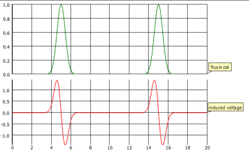

Intussen is die magneet-in-een-spoel-vraag best interessant, vind ik. Inmiddels vind ik ook dat als de beweging van de magneet door de spoel tweemaal zo snel is, het momentaan opgewekte vermogen inderdaad viermaal zo hoog is - MITS de belasting 'licht' is, dus de belastingweerstand hoog genoeg is.
Bij zwaardere belastingen gaat het verband niet meer op, merk ik. Zelfs als de spoel weerstandloos verondersteld wordt, gaat toch de reactantie zelf in de weg zitten.
Simulatie (willekeurige eenheden), flux in de spoel en opgewekte spanning:
Vermogen in belastingweerstand bij toenemende frequentie (waarbij de flux-pulsen evenredig smaller worden).
Bij 1000 en 100 ohm gaat het vermogen kwadratisch met het 'toerental', maar bij kleinere weerstanden niet meer:

e: Dit is niet een kant-en-klaar antwoord voor @TS, maar hopelijk toch leuk voor 'erbij' in de discussie.

Wel, het zijn bij mij willekeurige eenheden, dus kijk niet naar die 8/5.
Ik heb de flux 'gemaakt' door stroom in een ideale spoel van 1 H, en diezelfde spoel weer gebruikt om de inductiespanning in te berekenen. Ik had ook een tweede spoel kunnen gebruiken, met een apart te bepalen koppelfactor k, maar dat bleek op hetzelfde neer te komen.
De 'vorm' van de fluxpuls is min of meer fantasie; het stelt een magneet voor die langs de spoel draait, zoals de magneet in een fietsdynamo doet.
Inderdaad jouw formule, maar wel geschaald met de 'omwentelingsfrequentie', dus bij meer toeren worden de pulsen ook smaller, net als in het echt zou gebeuren.
De omrekening naar absolute maat heb ik laten zitten, maar de vorm van de grafiek klopt wel zowat; het is leuk dat je er hetzelfde uit krijgt!

Voor dit soort willekeurige bronnen kun je een 'gewone' bron neerzetten, vervolgens met Edit Properties het MODEL in 'B' veranderen, en dan kun je bij VALUE alles invullen wat je wilt: V= etc.
Zelf vind ik het gemakkelijker gewoon onder Place, Analog Behavioural, een Non-Linear Transfer Function te pakken. Ook daarin kun je alles kwijt wat je wilt.
Ondanks de naam ('Transfer') hoef je in je formule geen ingangsspanning of -stroom te gebruiken.
(Zie beide voorbeelden in plaatje onderaan)
Natuurlijk heb ik hierboven géén AC-analyse gebruikt, dat zou ook geen zin hebben vanwege mijn niet-sinusvormige pulsen.
Ik heb met Enable Multi-step de transient uitgevoerd voor steeds hogere pulsfrequenties (dus ook met steeds smallere pulsen, zoals vermeld), en alle resultaten samengevat met Probe, Performance Analysis.
