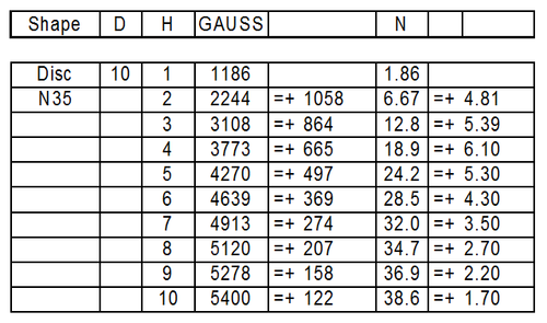

Hoe bepaal ik het maximale vermogen (in V/A of Watt) dat ik kan opwekken met een bepaalde magneet sterkte ?
Ik heb een lading aan verschillende magneten besteld van (rond) 6 to 15 mm in verschillende diktes (1-10mm).
Grotere mageneten wil ik pas later bestellen als het me beter afgaat met expirimenteren.
Een hoop googelen heeft me niks gebracht dan alleen hele moeilijke verhalen en uitgebreide uitleg over dingen die er wel mee te maken hebben, maar wat niet mijn vraag is.
Ik ben ook niet zo thuis in Formule-Land, das toch iets anders dan Lekker-Land.
Maar ik wou eens weten wat je maximaal met een magneet kon opwekken.
Welke eenheden heb ik daarvoor in een formule nodig ?
Een voorbeeldmagneet is bijv:
Magneet Rond 10x10mm N35 5400 Gauss
Ik heb al gelezen dat je Weber nodig hebt om de flux te berekenen.
Wat is de kortste manier om het maximale opbrengbare vermogen in Watt te berekenen ?
Of kan dat alleen in Ampere, en met de snelheid bepaal je het voltage ?
Dan ga ik ervan uit dat er gebruik wordt gemaakt van en spoel en gewoon een kern van hetzelfde materiaal als weekijzer van een trafo.
Of kan ik misschien van bepaalde stelregels uitgaan die een schatting kunnen geven ?

Ik wou de samenhang tussen de magneet sterkte en elektrische stroom eens weten. (in de zin van formulering als dat niet te ingewikkeld is)
Wat ook als voorbeeld zou kunnen dienen is een elektromagneet, dit zou dan wel andersom zijn, dus van V+A naar een magneet sterkte.
Magneten worden uitgedrukt in Gauss en Tesla en hebben ook een treksterkte.

Ben een beetje verward, want ik zie in de tabellen dat als de dikte van een magneet (rond 10mm) toeneemt, dat Het aantal GAUSS met elke millimeter in verhouding minder word.
De treksterkte neemt eerst per millimeter toe, en daarna gebeurt hetzelfde, het neemt verhoudingsgewijs per millimeter af.
Zie tabel:
Als het GUASS afneemt en de treksterkte toeneemt, dan moet toch de oppervlakte en/of andere afmetingen van de magneet in berekeningen moeten worden meegenomen ?
