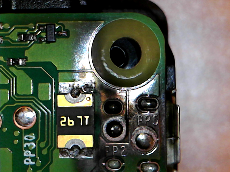

Van een collega: Pi3B+ in een net kastje, met ventilator.
Blijkt de voedingsplug (micro-USB) óók in het gat waar je de LEDs door kunt zien te passen. Nou ja, het ging wat stroef, en de Pi ging niet aan. Nogal wiedes, er zit daar geen connector.
En nu ook geen LEDjes meer:
Dus de voedingsplug in het goede gat gestoken, de stekker in het stopcontact en... BOEM!
Ziet er op de foto nog erg geflatteerd uit...
Polyfuse meet 20Ω, zou max. 100mΩ moeten zijn: overleden.
Voor de zekerheid nog even ná de polyfuse gekeken: vette sluiting.
De 5V tranzorb heeft zijn werk ook gedaan...
De PC-videokaart waar de monitor ook op was aangesloten heeft het ook niet overleefd, de monitor doet het nog.
Maar de echte ravage zat in de stekkervoeding (5V/3A), waar nu 0V uit komt:
Zo'n goedkoop(?) chinees geval, waarin de EMC-filtering is wegbezuinigd:
Die zekering heeft de boel niet kunnen redden, al is die wel overleden.
Ik denk dat ik niet eens ga probéren om die Pi nog te repareren...
Alhoewel, de micro-SD kaart doet het nog.
En aangesloten op de labvoeding blijkt er maar 470mA het board in te gaan, er is nog hoop.
Maar wie kan een MF-MSMF250/16X van Bourns voor mij meebestellen? Elke leverancier schijnt hem te voeren. Ik heb verder nix nodig, en dan wordt zo'n ding ineens heeeeel duur...
En daarom gebruik je geen voedingen van de bezorgchinees.
Als test zou ik er gewoon even dom een draadje over leggen, als de boel uitfikt is er toch al veel meer kaduuk.
Klopt, ik had dat ook al gedaan om de stroom te kunnen meten.
Maar buiten het (nieuw geplaatste) power LEDje doet-ie vrij weinig, als in: helemaal niets (snif :'( ).
Einde oefening.
