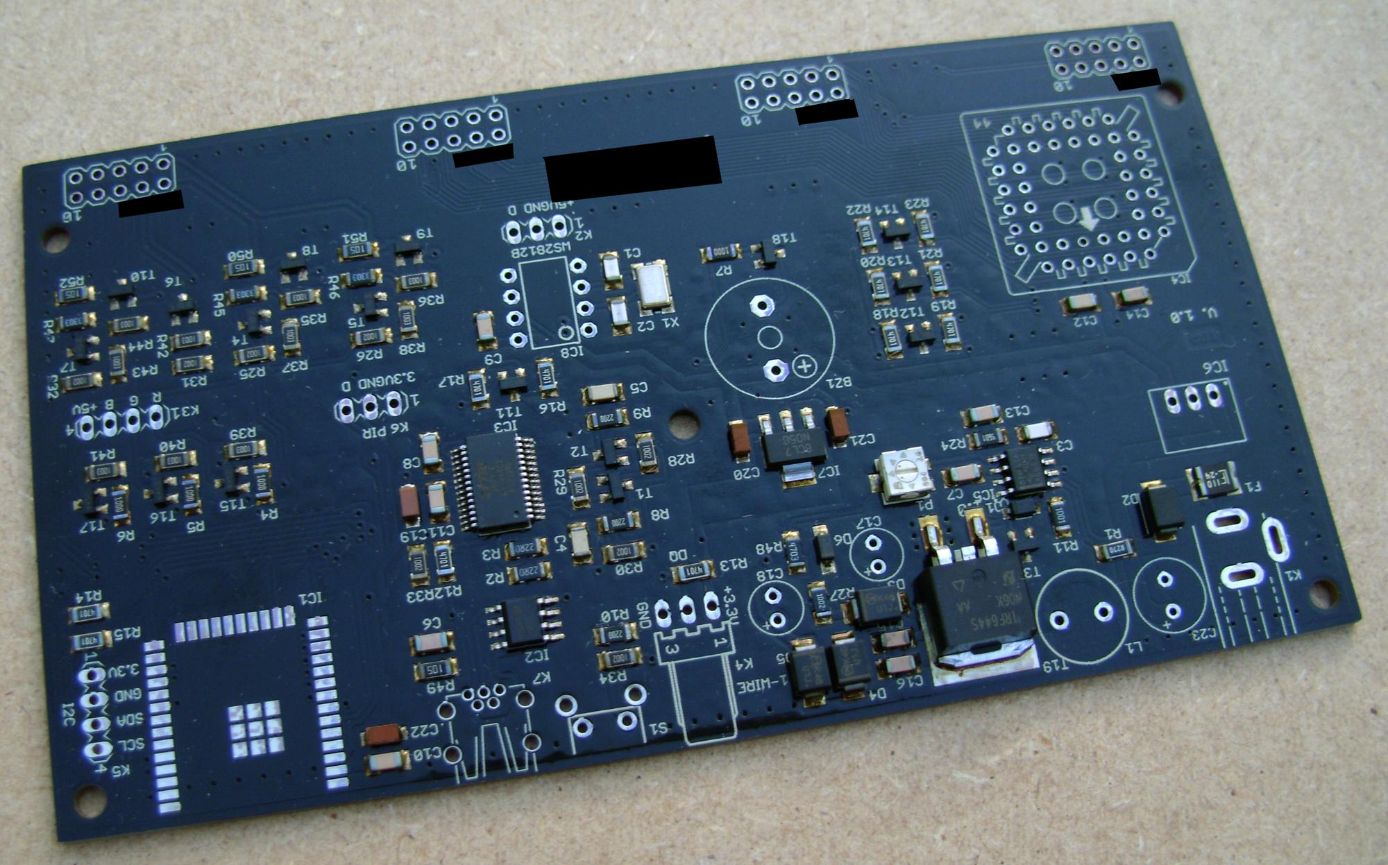

Zonet is de reflow oven hier op "hol geslagen". Het is nochtans geen goedkoop ding en het is de eerste keer dat ik zoiets mee maak.
Ik was zwarte printen aan het reflowen met een thermokoppel op de print geplakt. Anders kan de temperatuur teveel oplopen omdat het zwarte soldeermasker veel warmte opneemt van de infraroodstralers.
Blijkbaar is de kaptontape losgeschoten waardoor het thermokoppel enkele centimeters boven de print hing te bengelen.
Vreemd genoeg begon de oven daardoor heel raar te doen en is de temperatuur veel te hoog opgelopen.
Ik heb de boel manueel moeten stoppen maar toen was het al te laat. Heel de print was gedelamineerd met overal blazen om nog maar te zwijgen van de gruwelijke stank. De tantaaltjes zagen er bruinzwart uit en overal was de flux verbrand.
Wie weet hoe heet de print geworden is. Het display bleef hangen op 236 graden maar ik schat dat het ver over de 300 graden was...
Pcb met de builenpest...
