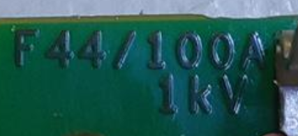

Net een fluke 175 gerepareerd waar net een klein beetje teveel stroom is doorheen gegaan. Wat op zich raar is met een 40A zekering. Ik snap er niets van ;). Volgens het opschrift hoort er een 100A zekering in ja het staat er echt op de print.
een originele fluke 440mA zekering, duurder als de reparatie van dat printspoor :P
@ benleentje
Dat is kras...
Echt, 100 Ampére door een InLine meter?
Wat voor een laskabels zullen de meetsnoeren dan zijn?
Toch minimaal 10mm2??
Dat zal een stevige meter zijn. :-)
Slechtziend aan linker oog, Blind aan rechter oog. Hosting van Forumbestanden: https://drive.google.com/drive/folders Meetarsenaal welke ik heb: https://drive.google.com/file/d/1vx54QxPe6YS3pJhybK_y0a380MYUFGyb/view
De 440mA zit er nog in moest er enkel uit omdat er een schroef onder zit. De 11A of officieel 11000mA zekering moet ik nog bestellen.
Haha 44 honderdste ampere, deelstreepje gemist :)
[Bericht gewijzigd door vergeten op 22 juni 2020 00:16:21 (14%)
Wat er feitelijk staat is F44/100A en dat is zekering nummer F44 is 100A. Waarom niet gewoon 440mA neerzetten is nog korter ook, gekke amerikanen ook ;).
Shiptronic
F=Fast en vervangt de punt F44= .44 A = 440mA
die 100 zal iets met zand gevuld zijn max kortsluitstroom?
