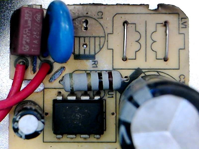

Maar de echte ravage zat in de stekkervoeding (5V/3A), waar nu 0V uit komt:
Zo'n goedkoop(?) chinees geval, waarin de EMC-filtering is wegbezuinigd:
Die zekering heeft de boel niet kunnen redden, al is die wel overleden.

En daarom gebruik je geen voedingen van de bezorgchinees.
Was dat een originele Raspberry Pi-voeding?
Lambiek
