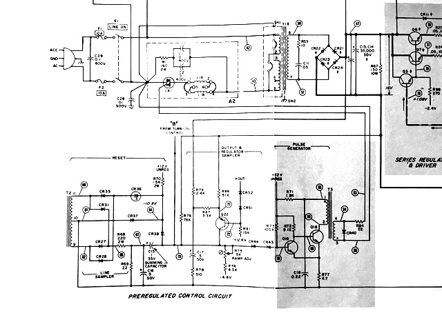

Ingewikkeld? kijk en naar de link die Sine laat zien hoe HP het doet in een voeding, dat zijn pas veel onderdelen!
Relais slijtage, maak ik mij niet druk om, de goede relais gebruiken en het gaat een leven lang mee.
Er zullen er maar heel weinig zijn van jullie die dan aan het maximaal aantal schakel momenten onder belasting komt.
De Thyristoren / Optotriac, enz. zijn ook niet bomvast, deze kunnen ook stuk door b.v. piekspanningen op het 230V net, reken jezelf niet te snel rijk met een halfgelijder oplossing.
Denk vooral ook aan het verlies dat kan optreden, voor al bij lage spanningen bij electronische oplossingen.
Belangrijkste voordeel van de triac/thyristor voorregeling, is dat hij continue regelt en niet is stappen. Je mist daartegenover weer het extra vermogen, dat je kan bereiken door parallelschakeling van wikkelingen, bij een middels relais geschakelde

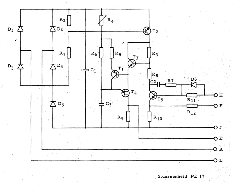

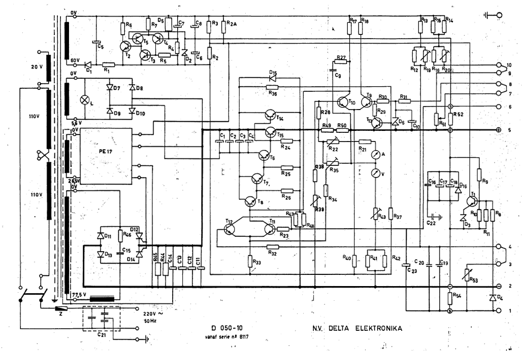

Het kan overigens een stuk eenvoudiger (Delta Elektronica) dan bij de HP voorregeling:
Vind je dit eenvoudig?
Ik zou nog wel een paar dagen nodig hebben om de werking van dit schema te doorgronden...
In dit geval ben je wel gebonden aan het hebben van een aantal verschillende (gescheiden) wikkelingen, dus dat is hier geen optie. Ik ben het wel met je eens dat de continue aanpassing van de elcospanning wenselijk is, maar met windingen zo klein als 5V is dat natuurlijk geen enorm probleem. In het ergste geval heb je 5V te veel over je regelaar staan, dat is thermisch nog wel te doen tenzij je echt krankzinnige stromen trekt.

Het schema van HP heeft in ieder geval riant gebruik gemaakt van opamps/comparators in simpele configuraties. Het lijkt er voornamelijk op dat de HP een generatie (of twee) later ontworpen is waardoor je makkelijk kan strooien met analoge chips. Merk op dat alle halfgeleiders in het schema goedkope standaardcomponenten zijn.
Toch is het wel een beetje gek dat er zoveel componenten op het schema staan, want de beschrijving in het HP manual is heel simpel: afhankelijk van de uitgangsspanning schakelt hij windingen bij. Zou toch niet super ingewikkeld moeten zijn... Ik vermoed dat de transformator twee gelijke wikkelingen en één met een hogere spanning heeft (bijvoorbeeld 10V, 10V en 20V) zodat je met gelijke stappen van 10 naar 40V kan schakelen, maar ik kon de transformatorspanning zo snel nergens vinden.
Ja, HP doet wel meer ingewikkeld in de jaren 60-70 strooiden ze kwistig met tunneldiodes
Mijn 140A oscilloscoop heeft er 7: één in de basisunit voor de ijkpuls en 6 in de tijdbasis!
De Delta werkt iets anders, die regelt de spanning over de doorlaat transistors/FET's continue door faseaansnijding in se brug gelijkrichter. Daardoor meer ruis op de uitgang. In mijn oude D 30-10 zit daarom nog een smoorspoel ter grootte van de voedingstrafo om die arme buffer-elco's te helpen! Dat deed HP vroeger ook.
Hier nog even het schema van een HP 6256B 20V - 20A CV/CC voeding:
