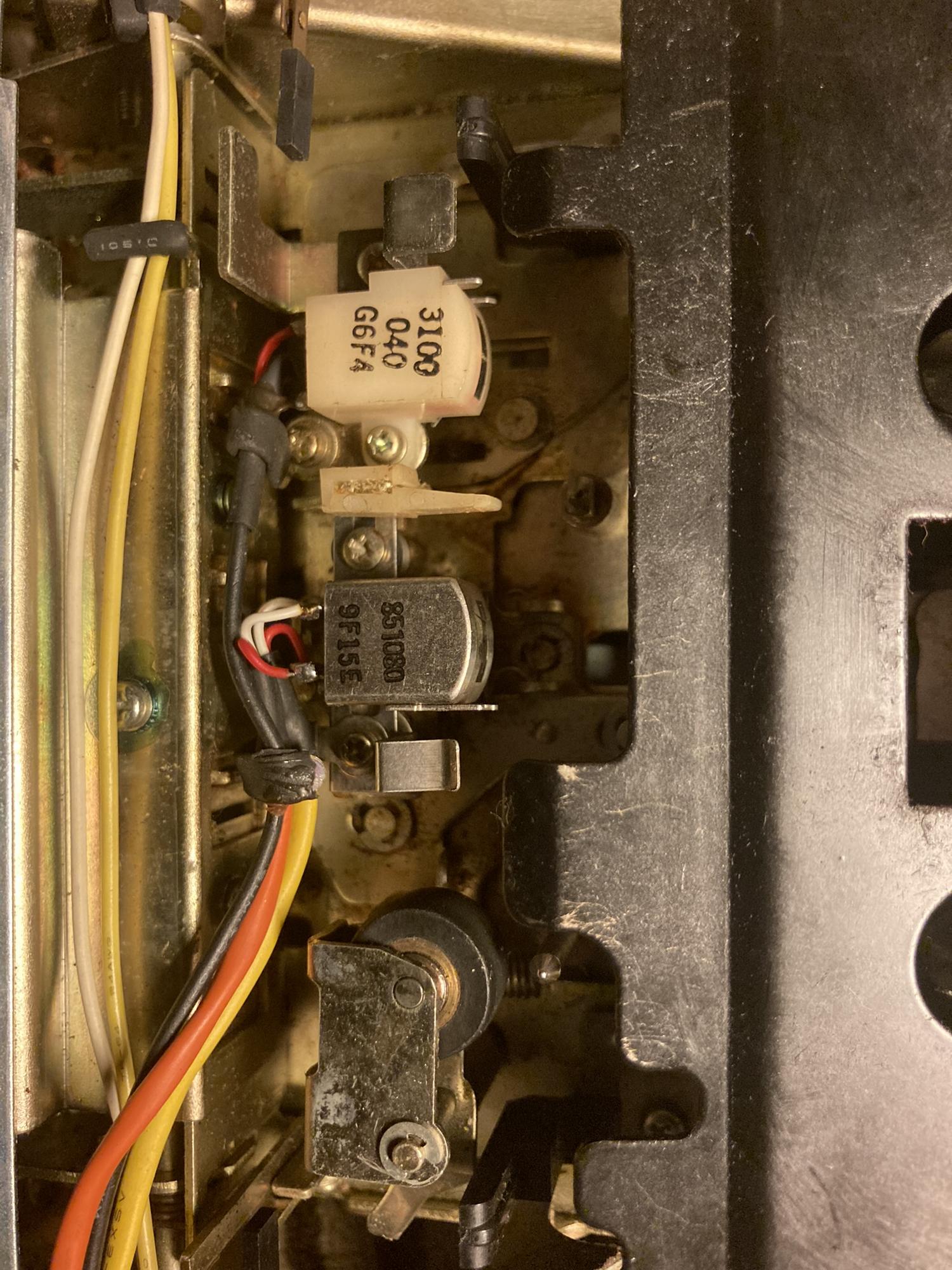

Hallo, ik heb vorige week een marantz 5020 tape deck in bezit gekregen en gisteren even open gemaakt en getest. Er is 1 kanaal dat niet werkt. IK meet op de ingangspinnen van het preamp bord dat het signaal daar reeds niet toekomt. Is er iemand hier die ervaring heeft met het herstellen van cassettespelers? Gebeurt het soms dat de leeskop defect is?
Valt dit nog te herstellen?
Als iemand een tip heeft, laat maar horen.
ALvast bedankt,
Roebas

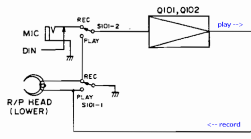

Het schema staat op Hifi engine. Dit is een wat simpeler model met een combi opname/weergave kop.
In het schema staan ze, linker en rechter kanaal en de wiskop.
r/p betekent record/play
Het kan natuurlijk dat de kop defect is maar die kan je ohms doormeten. Het komt niet vaak voor. Waarschijnlijk is er iets anders aan de hand.
De kop lijkt inderdaad rechtstreeks aangesloten op de pre-amp.
Op de print gaat het spoor echter eerst gelijk weer naar de opneem/weergeefschakelaar.
Door de aparte schakeling daarvan kan het gebeuren dat je aan de ingang van de print niets lijkt te meten, hoewel toch de kop in orde is.
Blokschema:
Dit soort problemen zit heel vaak in de Rec/Play schakelaar. Voorzichtig demonteren, ultra soon reinigen met IPA en een klein beetje smeren met bv RS-contactvet.

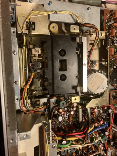

Hallo, nog wat verder zitten zoeken. Wat fenomenen gezien waar ik het fijne nog niet van begrijp.
Als ik mijn signal tracer tussen pin J105 en de massa hang, krijg ik het geluid van mijn cassette te horen.
Als ik met mijn signal tracer tussen pin J205 en de massa hang, slaagt de VU meter van dit kanaal volledig naar rechts, maar krijg ik geen geluid te horen.
Ik heb de VU meter van het niet werkende kanaal eventjes zien bewegen op de muziek, maar dit was slecht een tweetal seconden, daarna terug niet meer.
Ik vermoed dus dat de leeskop niet defect is, maar er wel ergens anders iets aan de hand is...
Enige suggestie?

Op het schema de hele signaalweg volgen. Met een 1000Hz toon op een cassette is het makkelijker zoeken. Je mag overal meten, vanaf de kop t/m de output!
Met die audiotracer is dat veel makkelijker dan met een multimeter.

Nee, daar zit de opname weergave schakelaar tussen, en die geeft vaak een probleem. Kan misschien provisorisch verholpen worden door een aantal keer de opname schakelaar in te drukken en los te laten (gaan)
Op 12 april 2020 16:36:19 schreef testman:
die tip van de gammele rec/play schakelaar is een bekende. lange strip op de print die tig contacten heeft. alleen in rec stand wordt deze bediend, maar is vaak vuil.
Het probleem is dat hij juist NIET bediend wordt. Meestal wordt er alleen nog afgespeeld. Daarom zijn de contacten geoxideerd. Flink aantal malen gebruiken kan het probleem misschien en een beetje verhelpen, maar dan weet je waar het zit, en is correct reinigen schakelaar de oplossing. Dus niet met contactspray.

Hallo, ik zal morgen nog eens wat metingen doen. Durfde rond de leeskop geen metingen doen, maar ik kan inderdaad natuurlijk wel checken of er geen onderbreking is tussen de leeskop en de print.
Moet wel toegeven dat de moed me deze middag wat in de schoenen zonk toen ik ontdekte dat ook de volumeregeling niet meer werkt (ook niet voor het goede kanaal). Als ik een meetprobe aan het foute kanaal hang, zag ik de VU-meter van dat kanaal plots wel werken. Waarschijnlijk pikte die via de probe (overspraak) iets op?
Ik had deze middag wel al wat contactspray in de REC schakelaar gespoten, en lees hierboven dat dit geen goed idee is. Oeps. Waarom is dit geen goede oplossing?

Hallo, ik kon me toch niet inhouden en heb vandaag nog wat voort geprutst. Ben bijna zeker dat de leeskop defect is. Op het goed werkende kanaal meet ik 160 ohm over de leeskop. Over het andere kanaal meer dan 200K. De verbindingen van contacten leeskop naar preamp print zijn in orde.
Ik weet niet of er hiervan nog leeskoppen te verkrijgen zijn?
Het type dat er op staat is 4285 102 G6G3.
Het typenummer van de REC/PLAY head is LH42851020. Misschien een verzamelaar op een Marantz forum nog iets heeft liggen...
Er zijn wel nieuwe, universele opname/weergavekoppen te koop, maar dat moet maar net passen qua montage en eigenschappen van de kop.

Als ik een cassettedeck heb met slecht of geen geluid, dan maak ik de Rec/Play schakelaar schoon.
Eerst de Rec/Play schakelaar uit solderen uit de print op 1 kant van de schakelaar een merk teken maken dan de lipjes om buigen en het schakeldeel,
met de koperen contactjes eruit halen en de contact pinnen reinigen.
en ook de koperen contactjes.
Daarna weer monteren en de lipjes weer terug buigen en de schakelaar weer op de print solderen.

Hallo, ik heb intussen via iemand op het Marantzforum een tweedehands leeskop ontvangen en deze gisterenavond geinstalleerd. Als ik de casettespeler nu aanzet slaat de VU meter van het defecte kanaal onmiddellijk volledig naar rechts uit. Ik meet over de twee contacten van de VU meter 1.5 VDC. Ik heb de cassettespeler hierna onmiddellijk afgezet. Want mijn vermoeden is dat er iets anders fout is waardoor de vorige leeskop het ook begeven heeft. Als ik de vervangen leeskop meet vind ik voor het ene werkende kanaal een weerstandswaarde van +- 170 Ohm over de contacten. Het andere kanaal is onderbroken.
Iemand suggesties waar ik kan beginnen zoeken? Misschien best de (hopelijk nog) goede leeskop eerst terug lossolderen, want anders begeeft deze het misschien binnenkort ook.

Het probleem is opgelost! Het was inderdaad zoals enkelen hier suggereerden de REC switch. Ik heb deze (na het vervangen van de leeskop, want die was zeker defect) met tuner spray de contacten gereinigd, en plots zeer zuiver geluid uit beide kanalen, en twee werkende VU meters!
