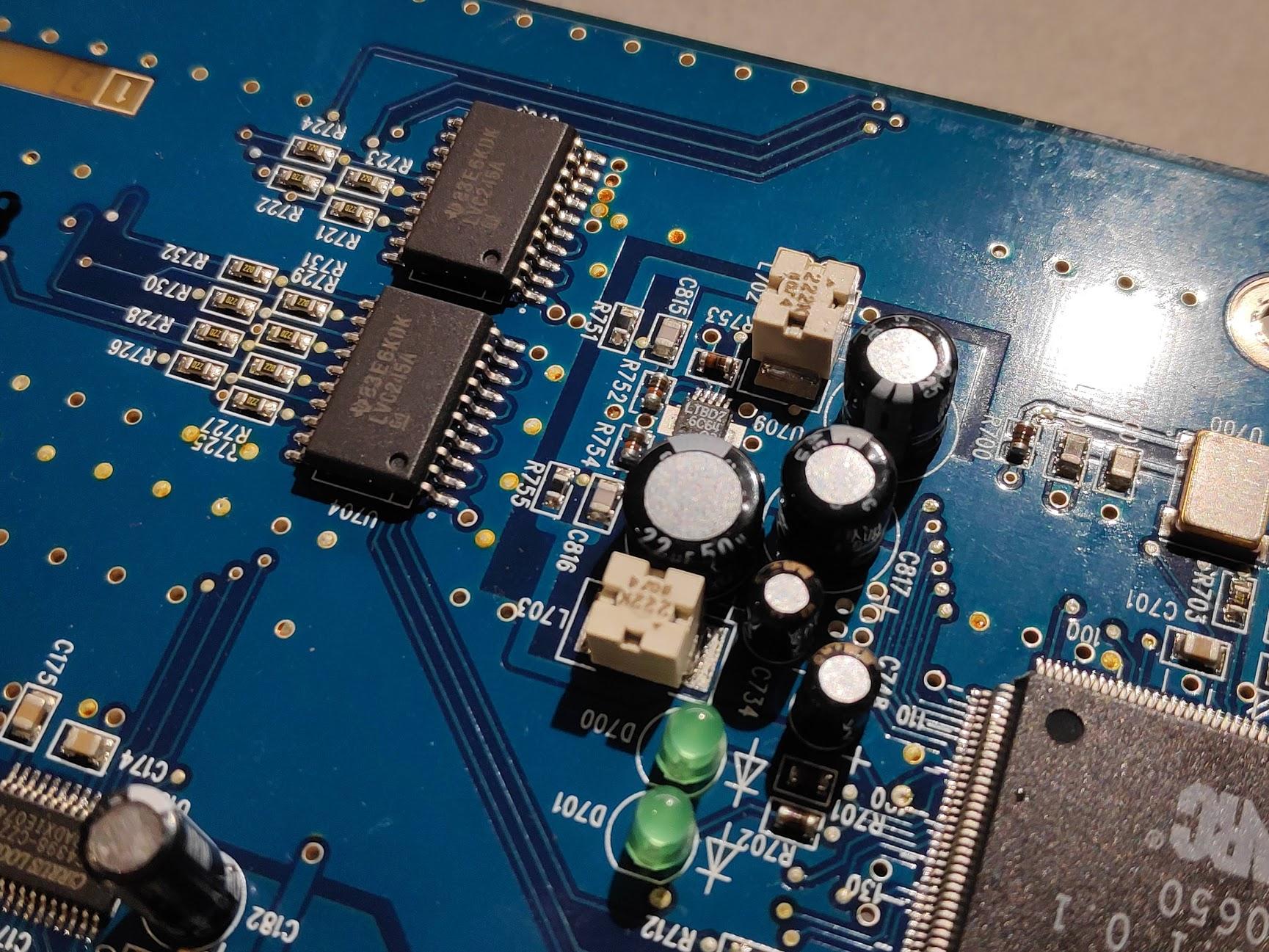

Op 8 mei 2020 10:02:25 schreef DJohnny:
Mijn 3 processoren hebben geen van allen SMD elcos aan boord. Heb je problemen gehad met de gewone elcos? Daar zitten er een hoop van op.
Ik kan het niet helemaal terugvinden. Wel vond ik nog deze foto in mijn archief. Ik denk dat het dit groepje elco's was, wat echt problemen gaf.
DJohnny
Als je ampje piept en kraakt, is DJohnny die hem maakt... Kom alleen niet om garantie, want dan is DJohnny met vakantie!
Dat circuit is verantwoordelijk voor de 3.3v en de 1.3v van de Analog DSP. Zal er eens naar kijken, dank voor de tip.

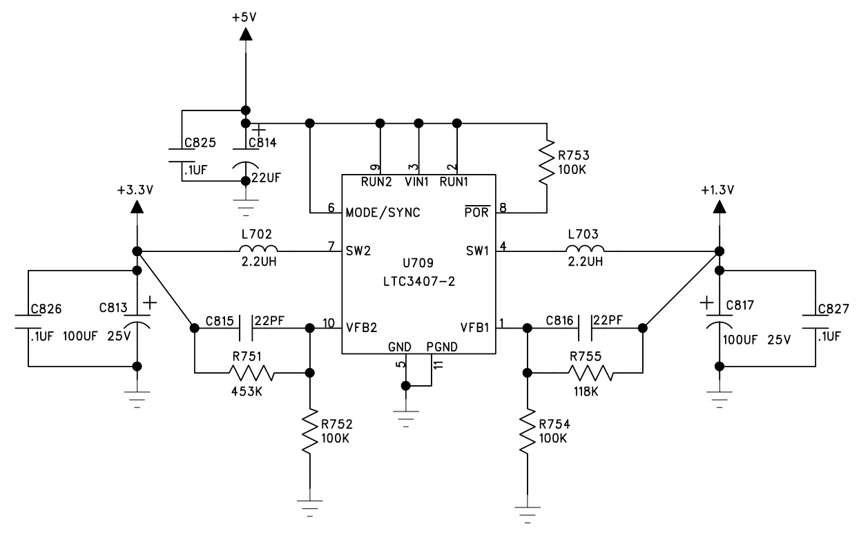

Zo, nu weer even met dit project. Lag even stil ivm tijdgebrek.
Zoals reeds gezegd heeft de DSP moeite met een "koude start". Bekend probleem zijn de elco's in de voeding die door zowel interne als externe (DSP's liggen meestal bovenop versterkers in flightcases) hitte snel kunnen overlijden. Ook bij deze voeding was dat het geval. Een aantal lekte er stevig, stonden bol, hadden weinig capaciteit of een hoge ESR waarde. Had dus goede hoop dat na het vervangen de DSP weer normaal op zou starten.
Maar helaas, apparaat heeft nog altijd moeite met koude start. Apparaat start op, display geeft ook normale tekst en alle functies/knoppen lijken te werken. Echter slaan alle LED niveau meters volledig uit (soms knipperen ze ook heel snel om en om) en het uitgangsrelais word niet bekrachtigd. Als deze wel word bekrachtigd krijg ik vaak knallen en petsen op de audio outputs. Na een paar minuten werkt alles normaal.
Al deze problemen lijken vanuit de DSP chip zelf te komen. Deze word gevoed met het circuit waar Ganzz een paar posts terug de foto van heeft geplaatst. Het schema zie je hier:
Ik heb het datasheet (zie
) van de LTC3407 doorgespit en begrijp dat de uitgangselco's (C813 en C817 in het schema) low ESR typen moeten zijn. In de DSP zijn het gewoon standaard elco's (Jamicon SS serie). Voordat ik deze ga vervangen zou ik graag jullie mening willen weten of dit het probleem kan veroorzaken?
[Edit] vergeten te vermelden: heb de 1.3V lijn gemeten met een scoop en vergeleken met een prima werkende DSP. Bij beide zit er wat rotzooi op deze lijn, maar bij de defecte DSP wel iets meer. Gekke is dan weer wel dat op het moment dat de DSP na een paar minuten weer prima functioneert deze lijn onveranderd rotzooi weergeeft op de scoop.

Op 26 mei 2020 14:03:39 schreef DJohnny:
Maar helaas, apparaat heeft nog altijd moeite met koude start. Apparaat start op, display geeft ook normale tekst en alle functies/knoppen lijken te werken. Echter slaan alle LED niveau meters volledig uit (soms knipperen ze ook heel snel om en om) en het uitgangsrelais word niet bekrachtigd. Als deze wel word bekrachtigd krijg ik vaak knallen en petsen op de audio outputs. Na een paar minuten werkt alles normaal.Al deze problemen lijken vanuit de DSP chip zelf te komen. Deze word gevoed met het circuit waar Ganzz een paar posts terug de foto van heeft geplaatst. Het schema zie je hier:[bijlage]
Dit is precies het gedrag wat mijn unit ook had.
Ik heb er destijds Panasonic low ESR types in gezet die ik vaker gebruik voor switchmode dingen (FM serie)
DJohnny
Ganzz, mijn dank voor je bericht! Ga ik deze bestellen en in de unit solderen. Als dit werkt, zijn ze allemaal aan de beurt!
DJohnny
Heb de 2 elco's vervangen voor 2 Panasonic FM exemplaren en de unit lijkt weer helemaal OK te werken! Super!
