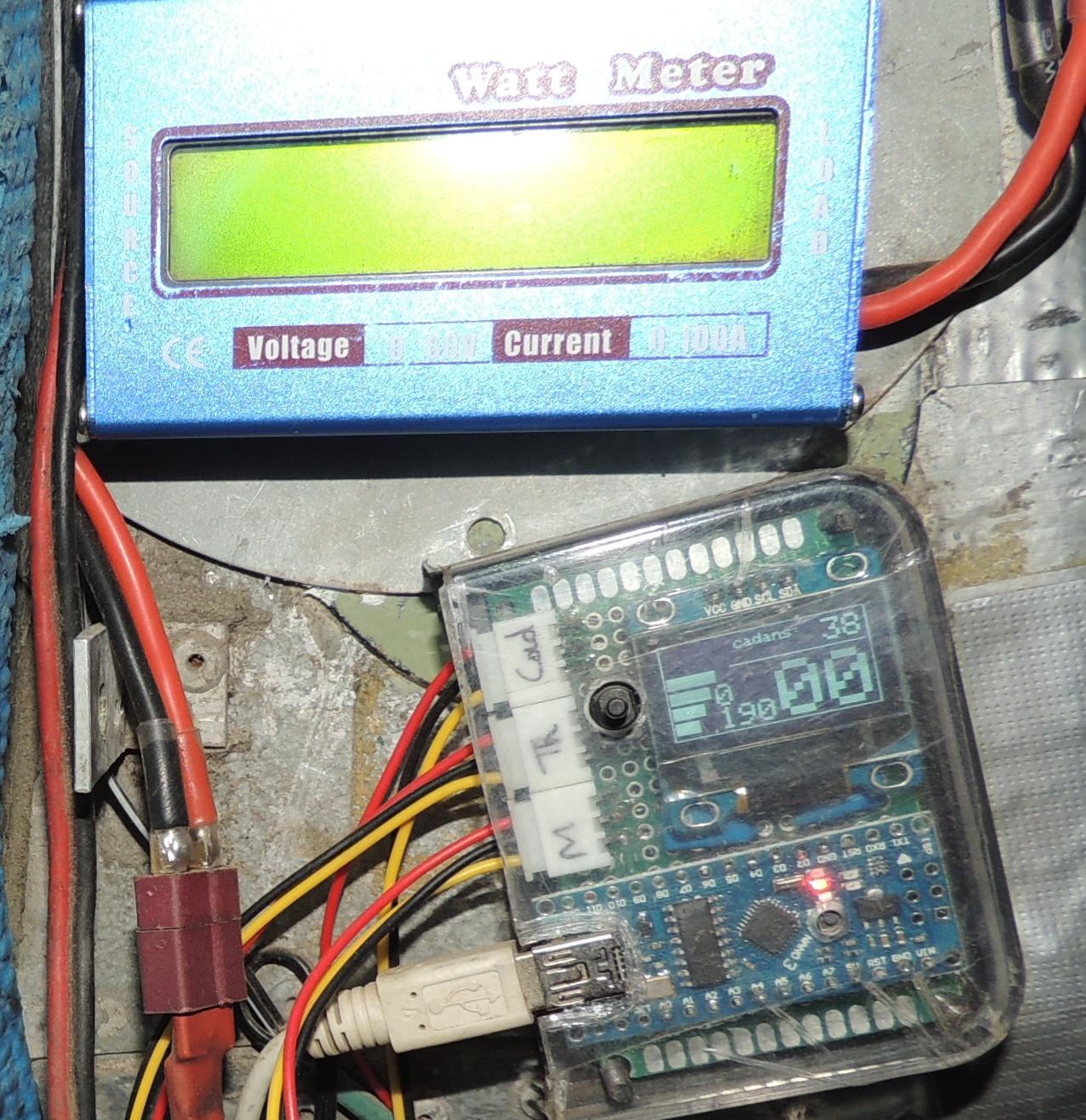

ik heb dit reeds gebouwd met een arduino, zoals eerder al aangehaald.
ik begrens zowel het vermogen, als de maximum snelheid.
op dit moment heeft die vermogen standen van 1-2-3-4-5-6-6B (B = bergop, meer vermogen op lagere toeren)
standje 1 levert iets van 60W
standje 2 rond de 100W,
3 geeft iets van 200W
4 geeft tot 300W
5 geeft iets van 450W
6 rond de 500-600W
stand 6 wordt automatisch naar stand 5 geschakeld boven de 25km/h
stand 5 wordt afgeschakelt naar stand 4 als je boven de 30km/h gaat, in bergop schommel je hier dus altijd, op 29km/h naar stand 5, op 30 naar stand 4, op 29 weer naar stand 5. het display zie je schakelen, maar je voelt het quasi niet.
je trekt je gashendel los van de controller, hangt arduino er tussen, snelheidsensor (reed contact) van een wiel toevoegen, reed contact van je pedalen (cadans) toevoegen.
van 0-6km/h kan je rijden zonder trappen
boven de 6km/h moet je minstens cadans van 30trappen voor de motor aanschakelt. dus zomaar wat traag met je pedalen rondgaan aanvaard die ook niet. bij mij is dat met mijn huidige versnellingen rond de 10km/h.
http://www.cwad.be/CWAD/ebikeC.htm
nu ben ik bezig om het display en de arduino los van elkaar te kunnen gebruiken, zodat de arduino bij de controller zit, en het display ergens op de fiets (behuizing in 3D).
ook komt het motorvermogen dan ook op display (nu lees ik dat extern af op zoiets)
en dat die maar 250W levert, geloof ik niets van.
ik heb een 200W (ZYZ188) achterwiel motor met een 350W controller en ik haal dus 600W. met een 800W controller geraak ik tot 1180W, zelfde motor.
die chinezen nemen het nogal ruim met de specs.
die zeggen 24V 500W motor, oh, dat is dan iets van 21A. en zo werkt die regelaar ook. max iets van 21A (kan ook 22 of 25A zijn). mijn 30A BMS tript in elk geval als ik van stilstand voluit vertrek (nu lukt dat niet meer aangezien die pas in werking gaat op 10km/h)
maar bij volgeladen li-ion 7S li-ion heb je dan rond de 29V.
29V x 25A = 725W

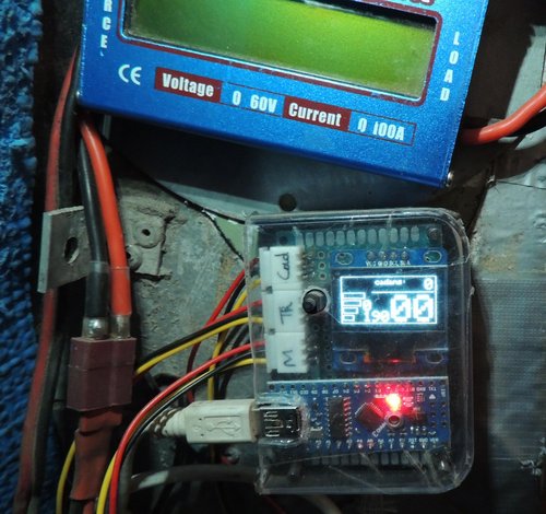

zo ziet het er nu uit
niet trappen, geen cadans, blokjes zwart (geen ondersteuning)
wel trappen, cadans boven de 30, blokjes komen wit, wel ondersteuning.
met de drukknop selecteer je dus de ondersteuning (telkens 1 omhoog, tot je aan 6B zit, dan terug naar 1.
bij het aanzetten gaat die default naar 3
dat getal 190 is hoeveel de gashendel als signaal geeft (000->1024 = 0->5V).
die geeft tussen de 1-4V af (250-750 als signaal dus).
alles minder dan 230 reageert de arduino niet op (<1V dus)
van 230-500 geeft die 25% vermogen van hetgeen je hebt ingesteld
van 500-700 geeft die 50% vermogen
boven de 700 ga je voluit (dus als je dan stand 3 hebt, krijg je vol vermogen van stand 3). de gashendel half open geeft je eigenlijk stand 2, en de gashendel beetje open geeft je stand 1 van vermogen terwijl je toch op 3 staat.
boven de 800 reageert die niet meer.
eigenlijk alles buiten de 1-4V negeert de arduino om niet ongewenst voluit te gaan bij storing of kabelbreuk (stint verhaal).
ik heb er voor gekozen om die traploze ondersteuning niet te hebben, maar dat je echt 'voelt' wanneer je in een hoger vermogen komt.
stop je met trappen, dan valt binnen de 2sec de motor uit (cadans van 30 is elke 2seconden met je pedalen rondgaan, geen puls binnen de 2sec, motor uit

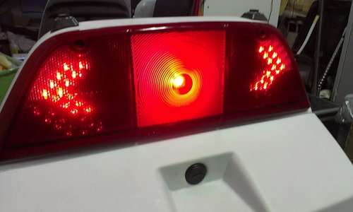

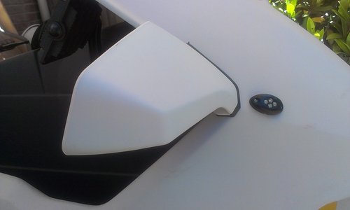

Ik heb mijn C5 ook wel wat kleine upgrades gegeven o.a. LED verlichting en richtingaanwijzers.

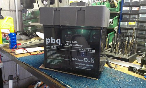

Ook een VRLA accu van 55 Ah. Ik had er destijds een 'originele' accu bijgekregen, deze zou ongebruikt zijn. Hij was idd droog maar de platen waren zo dik gecorrodeerd dat ik er niets meer mee kon beginnen. Ik heb hem bewaard vanwege de originaliteit. De kap heb ik voorzichtig pas gemaakt op de VRLA accu. De originele lader was niet meer bruikbaar dus heb er een 'smart' lader bij gekocht. Achter de reflector heb ik twee van die LED pijlen weten te monteren (die werden achter auto spiegels gemonteerd) en op de voorzijde links en rechts twee van die zij-knipper LED's om geen grote gaten te hoeven boren. De originele Sinclair spiegels zitten er ook op alhoewel die nagenoeg nutteloos zijn, te klein en trillen enorm. Verder de 'comfort' zitting toegevoegd, zonder deze is het wel erg hard zitten. En de reductie op de motor schoongemaakt en van vers vet voorzien. Het grote snaarwiel had wat kleine scheurtjes net rond het eenrichting lager, deze heb ik gevuld met superlijm en nylon snippertjes. Tot nu toe houdt dat het nog steeds. De binnen banden vervangen maar de buitenbanden zijn originele Sinclair banden. De kap om het voorwiel laat ik er tijdens het rijden meestal maar af, die schuurt regelmatig tegen het wiel/band. De kofferbak scharnieren heb ik een extra borging op gemaakt. De 'haarspeld' clips ben je anders zo kwijt en dan ligt na een paar hobbels de hele kofferbak er af...
