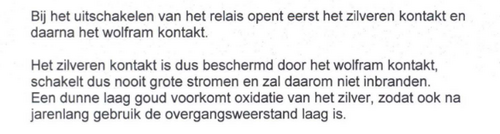

2 kontakten die na elkaar sluiten. Bij deze amplimo zijn dat het eerste kontakt wolfram en het tweede kontakt zilver.
En bij het uitschakelen? Valt dan eerst het zilveren contact af en daarna de wolfraam?

@Kruimel : volgorde is belangrijk. de Zilveren contactjes mogen niet vonken
Zilver en goudkontakten mogen niet vonken, maar AgNi (als bij de Schrack RP's) kan best veel hebben voordat 't mis gaat.
(zilver en goud zijn gewoon te zacht)

Op 15 mei 2020 23:23:05 schreef RAAF12:
Dat zilveren contact moet de overgangsweerstand verlagen dat komt ten goede aan de dempingsfactor van de versterker. Er zijn audio liefhebbers die daar veel waarde aan hechten.
Dacht het niet echt. een goed groot wolfraamcontact zit lager in weerstand dan dan het kleine goudzilvercontact. probleem is contact bij lage spanningen. maar anderzijds hebt je wel gelijk: de dempingsfactor wordt soms héél slecht. zodanig slecht dat er geen muziek meer komt
Op 15 mei 2020 23:51:59 schreef MJN:
google is geweldig: (en Amplino ook)[bijlage]
Het hele verhaal
http://www.europe-audio.com/datasheets%5Camplimo%5Clsp-rel.pdf
nu geven die gesealde zwarte relais welke doorgaans de reden zijn van haperende speakers wel de meeste problemen. die werden in de 90's in vrijwel alle versterkers gebruikt. had er nog zat nieuwe van liggen, die hebben hetzelfde probleem. heb bij andere speakerrelais van 40 jaar oud ook problemen gehad, open gemaakt en contact 390 erin, stukje papier door contact vegen en nooit geen problemen meer mee gehad.
