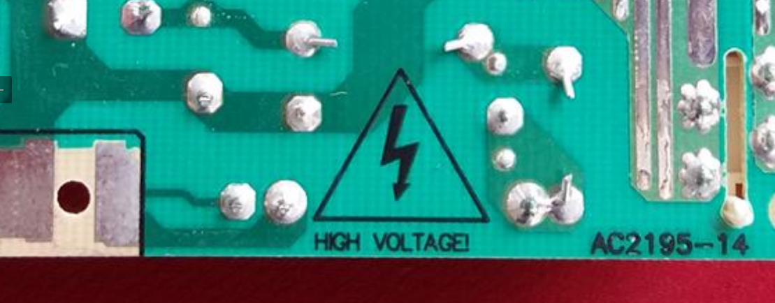

Zoals jullie waarschijnlijk veel horen: ik ben een leek.
Maar zou graag zelf eens proberen zelf een doorgebrande zekering op een printplaat willen solderen.
De printplaat is van een Beko vaatwasser en heb al gezien voor reserveonderdelen via webshops. Je kunt dus deze vaatwasser van nul in elkaar krijgen met alle beschikbare onderdelen, behalve dat onderdeel.
Mijn vraag:
Waar zou ik die zekering kunnen aankopen?
Waar moet ik nog op letten? (soort soldeersel, ...)
Dank bij voorbaat aan allen die mij willen helpen.

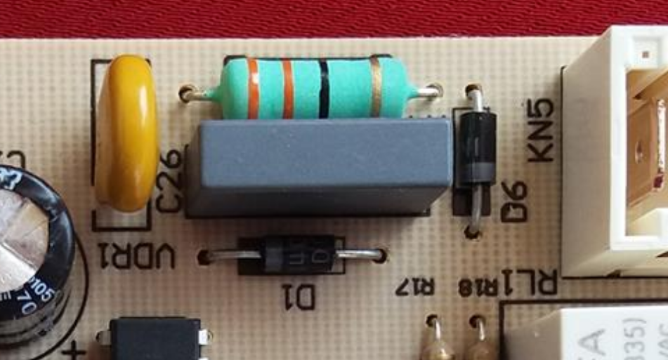

Ben je wel zeker dat het een zekering is?
Het zou best wel eens een weerstand kunnen zijn.
In alle geval: we zitten aan de kant van de inkomende netspanning, de kans lijkt me groot dat er nog wel meer kapot is, alleen niet zo zichtbaar.
[Bericht gewijzigd door big_fat_mama op (71%)]

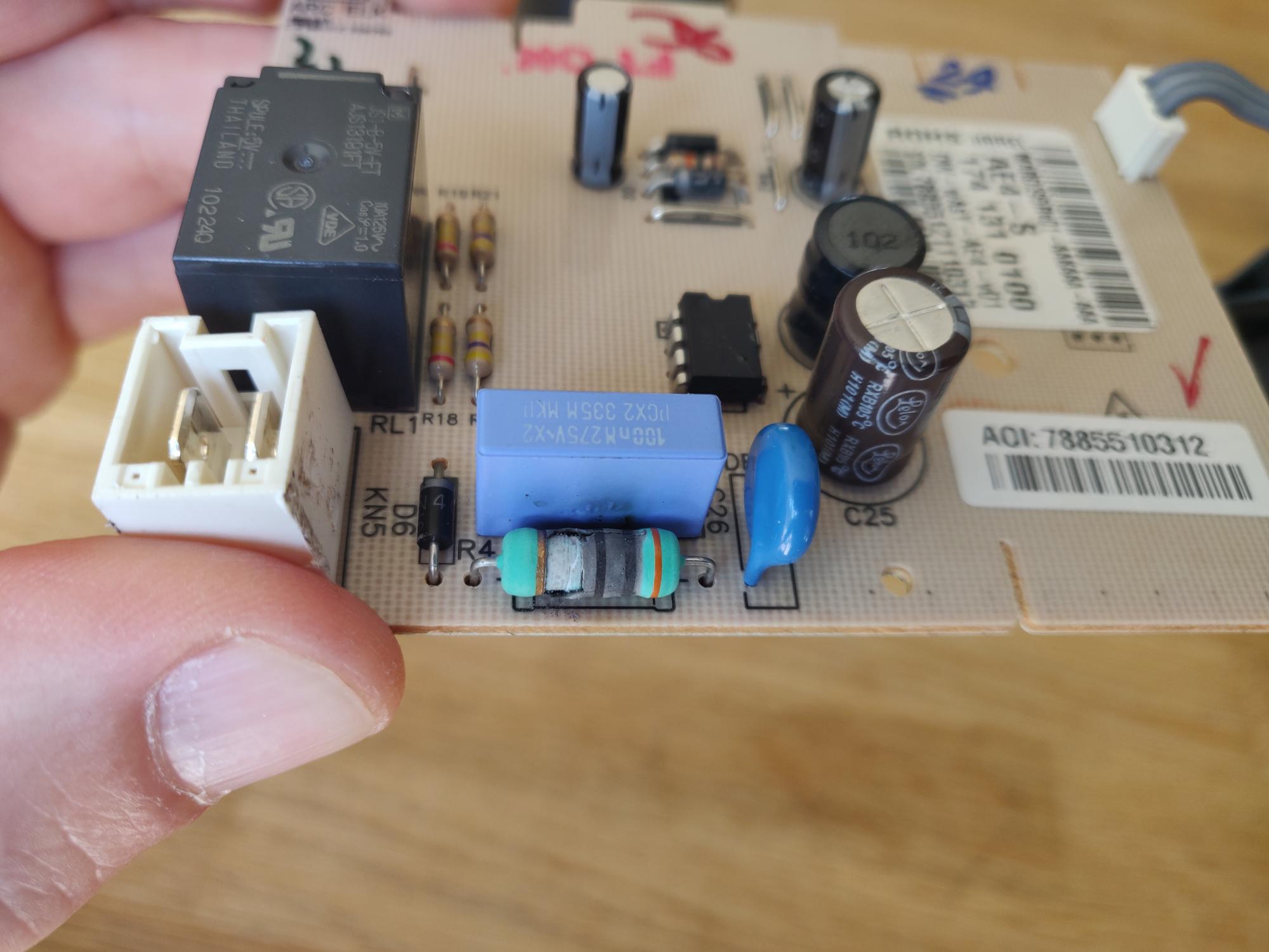

Er staat R4 bij.Dat is een weerstand.En die gaan meestal niet vanzelf stuk.Misschien is het beter om aan iemand het schema te vragen, en dan zullen er wel meer onderdelen stuk zijn.
Vervangt deze NIET door een gewone weerstand. Deze staat in serie met de ingang en heeft zijn werk goed gedaan. Ik denk dat het een veiligheidsweerstand van Vishay of Bourns is. Die werken als zekering zonder vuur te veroorzaken. Vervang hem alleen door een veiligheidsweerstand.
Achter die weerstand staat een VDR, bij te hoge netspanning kan die de weerstand kapot hebben gemaakt. Als dat het geval is, gewoon de weerstand vervangen, meer niet.
Het kan zijn dat er meer kapot is, bijvoorbeeld D6 of de elco of het regelaar IC. Dat kun je zo niet zien, dat wordt meten.
Zoek eerst de datasheet van het ic, dan kan je misschien bepalen wat de functie van de verdampte weerstand is.
En ja, er zal wel meer stuk zijn.

Erger nog ... het is beide.
Op 19 mei 2020 11:49:12 schreef JimPee:
Staat R4 gelijk aan 4 ohm?
Nee, helaas, R4 staat gelijk aan "weerstand nummer 4"
De waarde daarvan is niet gegeven, maar (aannemende dat die door de hitte niet verkleurd is) betekend het oranje bandje dat de waarde met een "3" begint.
Zoals al aangegeven is die weerstand niet uitgerookt omdat ie daar nou toevallig zin in had.
Iets is stuk ... ergens, dat zul je eerst moeten opsporen, anders zal een nieuwe net zo hard weer uitroken.

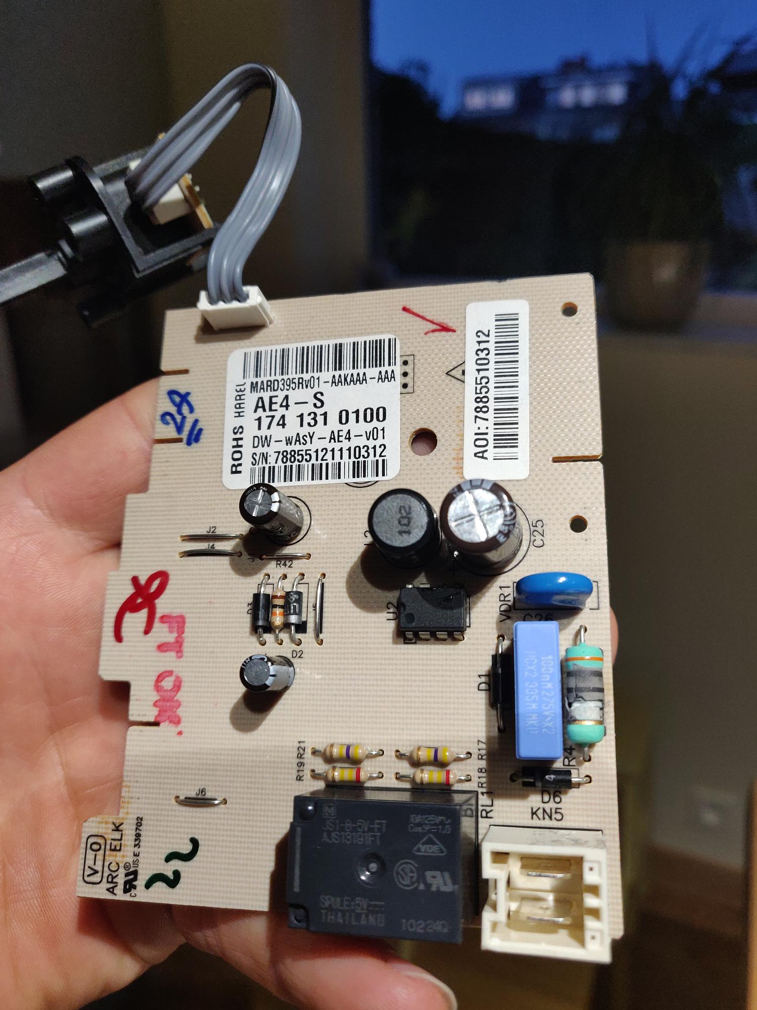

Dat 8 pins ic dat een pootje mist, is een switcher ic. Die maakt de benodigde voedingsspanning op je printplaat.
Die weerstand word eigenlijk gebruikt als een soort fuse, dus ik kan je nu al vertellen dat dat ic gestorven is. Daar kun je niet aan meten. Vervang de weerstand en het ic, dat zou voldoende moeten zijn.
Probeer eerst eens de datasheet van het ic te vinden.
Zomaar iets vervangen levert zelden een bevredigend resultaat.
R4 staat in serie met C26 = X2 condensator 100nF
@CrossFireX: Wat is het bekende syndroom bij witgoed?
Switcher ic's die met bosjes in allerlei huishoudelijke apparatuur stuk gaan, altijd samen met die fusible weerstand.
Zeker ook de 100nF condensator meten of de waarde ervan nog klopt.
Er zijn op diverse plaatsen altijd pakketjes te koop met ic en weerstand... Dat ic is 100 procent zeker stuk.

Als je een beetje rond google-ed dan vind je een paar foto's van vergelijkbare printplaatjes. Weerstand daarop is oranje oranje zwart, voor wat het waard is natuurlijk

Dus, even samengevat:
Het betreft een BEKO vaatwasser DFN 2424 printplaat waarvan de veiligheidsweerstand is doorgebrand, vermoedelijk door defecte switcher ic.
Ik woon in Oostende en zou 50 euro willen spenderen om dit te fixen. Hergebruik lijkt me toffer.
