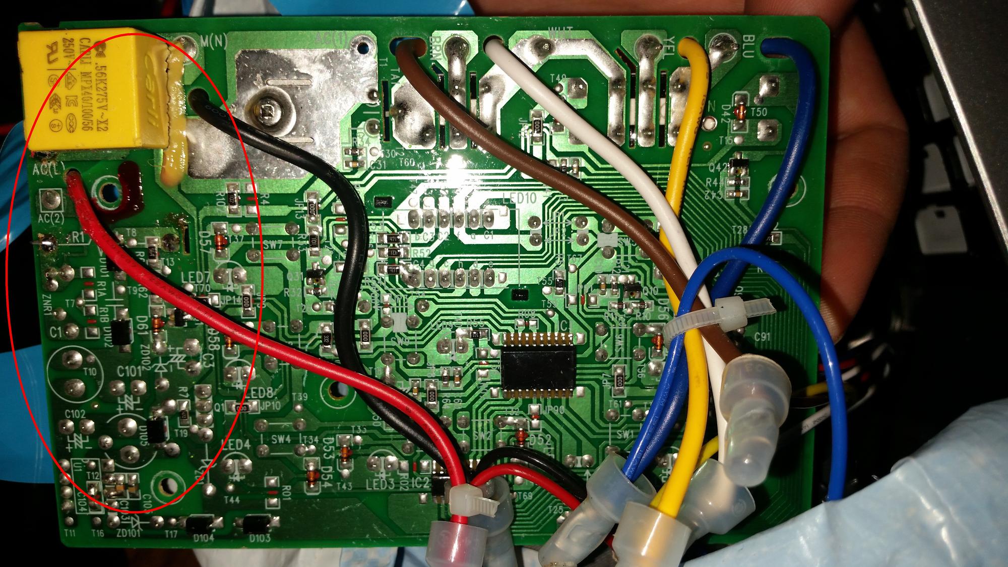

https://i.postimg.cc/jDBYWK4k/20190413-155804.jpg
[Bericht gewijzigd door Nashh op (74%)]
Er is zeker nog wat anders defect, die weerstand verbrand zomaar niet.
Heb je al iets gevonden?
Een aantal printsporen in het omcirkelde gedeelte zijn niet goed te zien omdat de rode draad in de weg zit.
Maak een nieuwe foto van het omcirkelde gedeelte (maar ook van de andere kant van de print) zonder dat de draad voor de printsporen zit. .

Hoop wel dat de foto's nu wel duidelijk zijn
Dat wordt meten. Bijvoorbeeld halfgeleiders die in sluiting liggen...

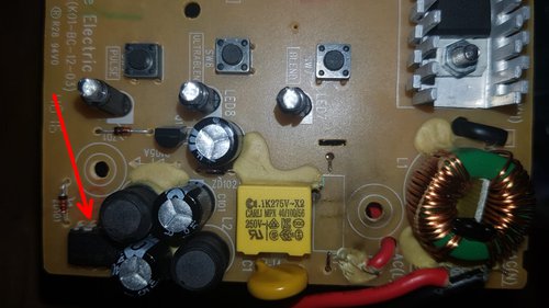

De verbrande weerstand gaat via een diode en een spoel naar een IC (bij de rode pijl) waarvan ik het type niet kan lezen.
Kun je zien welk type er in zit?

Het IC is een Viper12A. Daar zou eventueel sluiting in kunnen zitten.
Enig idee hoe ik die kan testen of gewoon vervangen
Ik wist het dat er een 8-pin ic in het spel zou zijn.
Meestal is die ac-dc omzetter stuk, je hoeft er niet altijd iets aan te zien.
Gewoon vervangen samen met nieuwe weerstand. Dan zou ie het weer moeten doen.
Zo een chipje kost 2 keer niks, dus bestel er eentje reserve.
