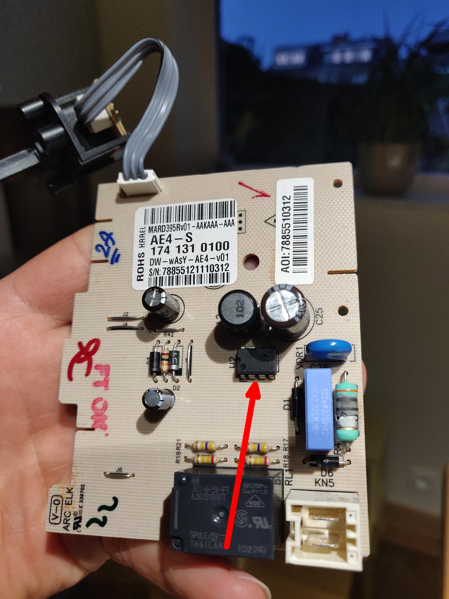

Probeer eerst eens de datasheet van het ic te vinden.
Zomaar iets vervangen levert zelden een bevredigend resultaat.
R4 staat in serie met C26 = X2 condensator 100nF
@CrossFireX: Wat is het bekende syndroom bij witgoed?
Switcher ic's die met bosjes in allerlei huishoudelijke apparatuur stuk gaan, altijd samen met die fusible weerstand.
Zeker ook de 100nF condensator meten of de waarde ervan nog klopt.
Er zijn op diverse plaatsen altijd pakketjes te koop met ic en weerstand... Dat ic is 100 procent zeker stuk.
Als je geen ervaring hebt met ic' s vervangen, laat het dan doen door iemand. Vergeet niet dat over die onderdelen hier de volle netspanning staat!

Vermeld eens het type vaatwasser en het type ic'tje op de print
Op 19 mei 2020 17:47:04 schreef MJN:
Dus, even samengevat:
Het betreft een BEKO vaatwasser DFN 2424 printplaat waarvan de veiligheidsweerstand is doorgebrand, vermoedelijk door defecte switcher ic.
Ik woon in Oostende en zou 50 euro willen spenderen om dit te fixen. Hergebruik lijkt me toffer.
In de sectie "witgoed" struint het lid SMD rond.
Ik zou even contact opnemen met een moderator om jouw topic verplaatst te krijgen naar "witgoed".
Heb je meer kans dat SMD het ziet (of iemand anders die zich op witgoed richt).
In oostende kun je terecht bij Gobin <www.gobin-electronics.be>
Waarschijnlijk hebben ze dat op stock liggen.

Het is al eerder gevraagd, wat staat er op het IC?
Op 20 mei 2020 10:38:21 schreef Thevel:
Effe over hoofd gezien.
10..
LNK364PN
88344M
Het lijkt alsof er een klein scheurtje in het IC zit.
Meet eens met een Ohm-meter op pootje 5 en 7, mogelijk meet je daar sluiting.
De weerstand is 33 Ohm. En hij is fusible.
Die condensator is 15 mm, daarmee de weerstand rond 12 mm? Dan kom ik uit op deze weerstanden:
Vishay AC01CS of AC03CS, meet anders de lengte even.
http://www.vishay.com/docs/28909/acxxcs.pdf
Ik kan zo niet zien of hij nog tegen bepaalde surgespanningen moet kunnen.
Bourns FW10A of FW20A series
https://www.bourns.com/docs/Product-Datasheets/FW.pdf
Eventueel de Vitrohm POS200 serie, alhoewel die niet echt fusible is, is hij wel veilig
https://www.vitrohm.com/content/files/vitrohm_series_pos_-_201708.pdf
Er is ook nog panasonic etc.
Verder lijkt er inderdaad een scheur in je IC te zitten, vervangen dus. Dit verklaart waarom je weerstand eraan ging. Waarom zie ik geen tekst op je IC? Ligt het aan de belichting of is het er afgeschuurd? Weet anders iemand anders hier welk IC dit is?

Is geen scheur hoor, maar lijkt een spatje doorzichtige lijm.
Ik merk nu wel op dat dat ene beentje (van de 7) die alleen staat wat donkerder is dan de andere.
Wat betreft het hitteprobleem: hij stond aan omdat hij geprogrammeerd was, had hem uitgedaan om opnieuw te programmeren en toen was er het verbrande geurtje. Wordt dat ding warm als hij onder spanning zonder dat hij draait ook?
