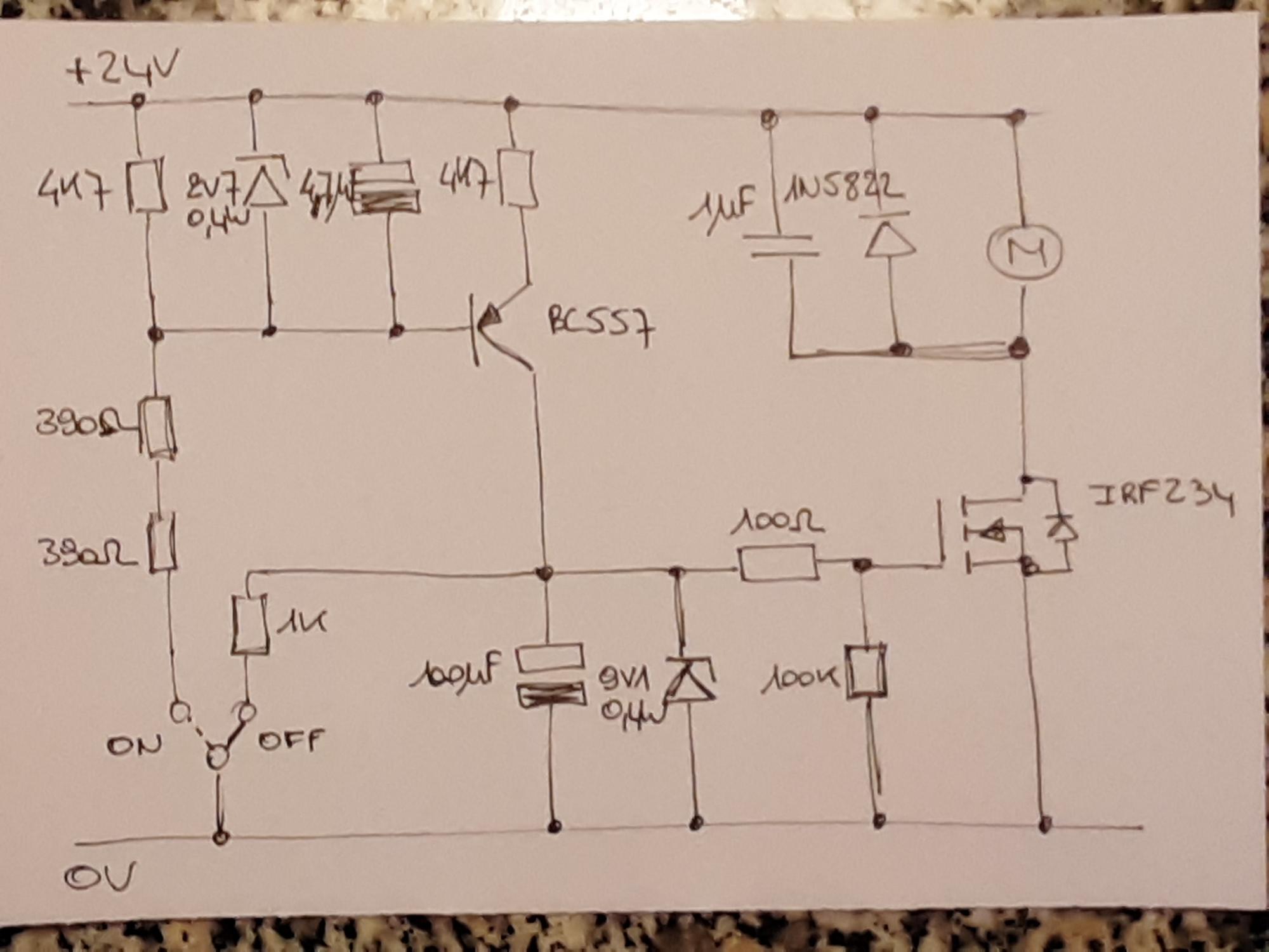

Misschien kun je eens kijken of onderstaande schakeling wat aan de situatie veranderd.
Bij start komt de spanning van de motor langzaam op in grootteorde 100 a 200msec
Zelf heb ik de opzet in gebruik in een voeding om een DC werktuig schokvrij te starten.

anoniem015. De defecte motor meet 2Ω , de goede 2,7Ω Een verschil maar ook niet echt heel schokkend lijkt mij?
Ik heb ook de inductie van beide proberen te meten maar die is zo laag dat mijn meter dit niet kan meten.
Ik zal de defecte motor straks even demonteren om te kijken of de magneten nog goed zijn.
Toch wel is zomaar 25% minder en daarmee een veel hogere stroom vooral met aanloop. Dat is niet raar dat je overstroom daarop ingrijpt. Maar ik vind het wel raar dat het kan zeker omdat de regelaar de stroom controleert.
Je zou eens A, Ω rpm, ... metingen kunnen bijhouden van de nieuwe voor ze er in gaan en de defecte als ze er uit komen
Als de wormwieloverbrenging er niet was zou je ze zelfs eens als dynamo kunnen testen... waar we eventueel ook tot een conclusie van defecte magneten zouden kunnen komen
