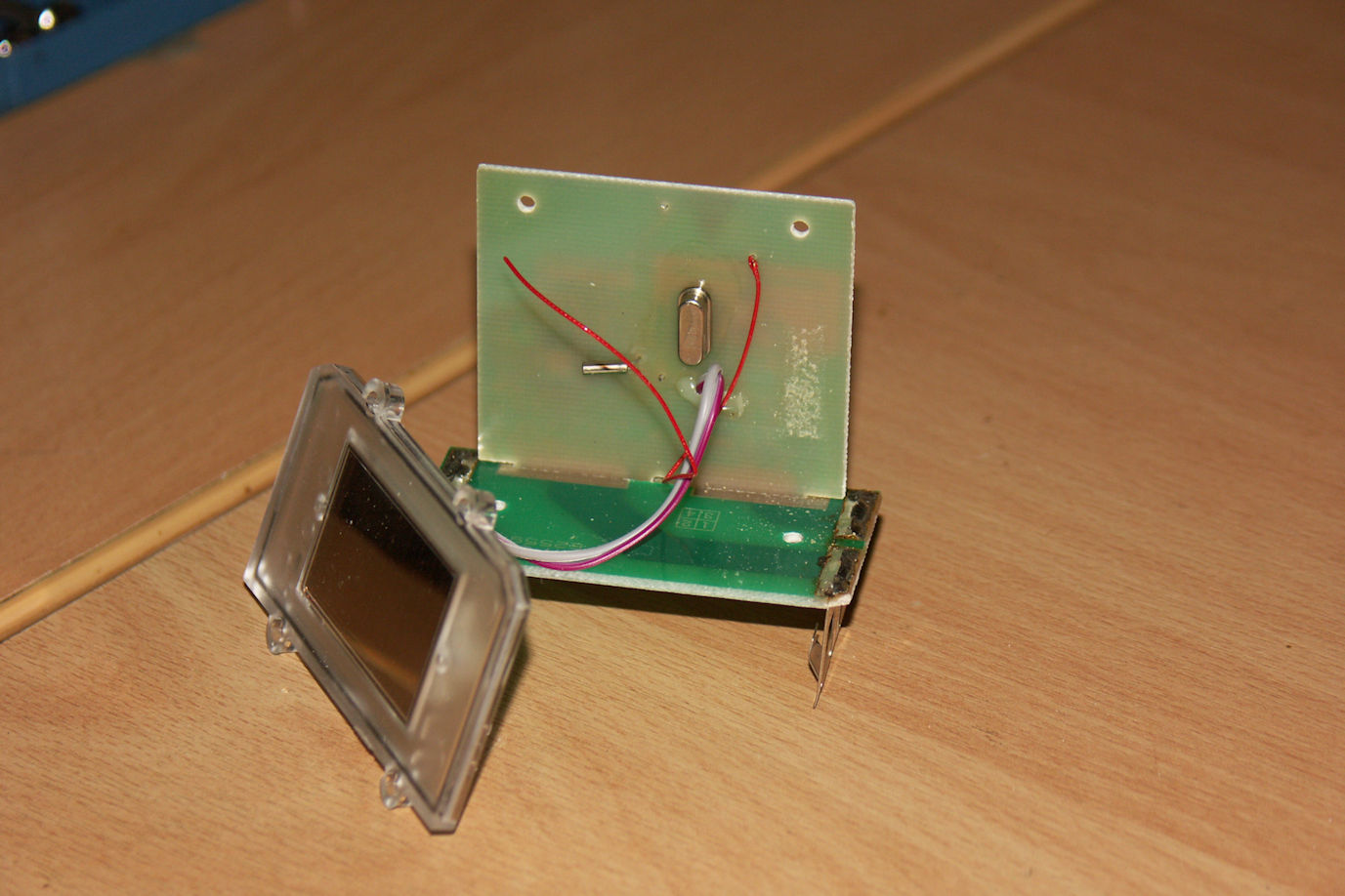

Ik heb een draadloze (zonnecel/batterij) regenmeter die geen signaal meer uitzendt.
Mogelijk is het zendertje defect. Ik wil daarmee experimenteren.
Wel vaker gehad met een paar van deze regenmeters, maar deze valt niet meer onder de garantie.
Het is een onderdeel van het TFA Opus weerstation.
Is aan de hand van de onderstaande foto's te zien welk onderdeel dit betreft?
Er staat verder niets opgedrukt.
Het losse rode draadje is de antenne dat verbinding heeft met één van de twee zwarte druppels, de twee anderen zijn van de zonnecel.
Wat voor type moet ik daarvoor hebben?
Alvast dank voor het meedenken.

Al gemeten of er wel spanning komt van het zonnepaneeltje?
Een of beide Quartz x-tal(len) zouden kapot kunnen zijn, dan werkt er niets, er zitten er 2 op voor elke druppel een.
Met een scope bekijken.
Onder die zwarte druppels zitten chips, is daar wat stuk dan houdt het ook op.

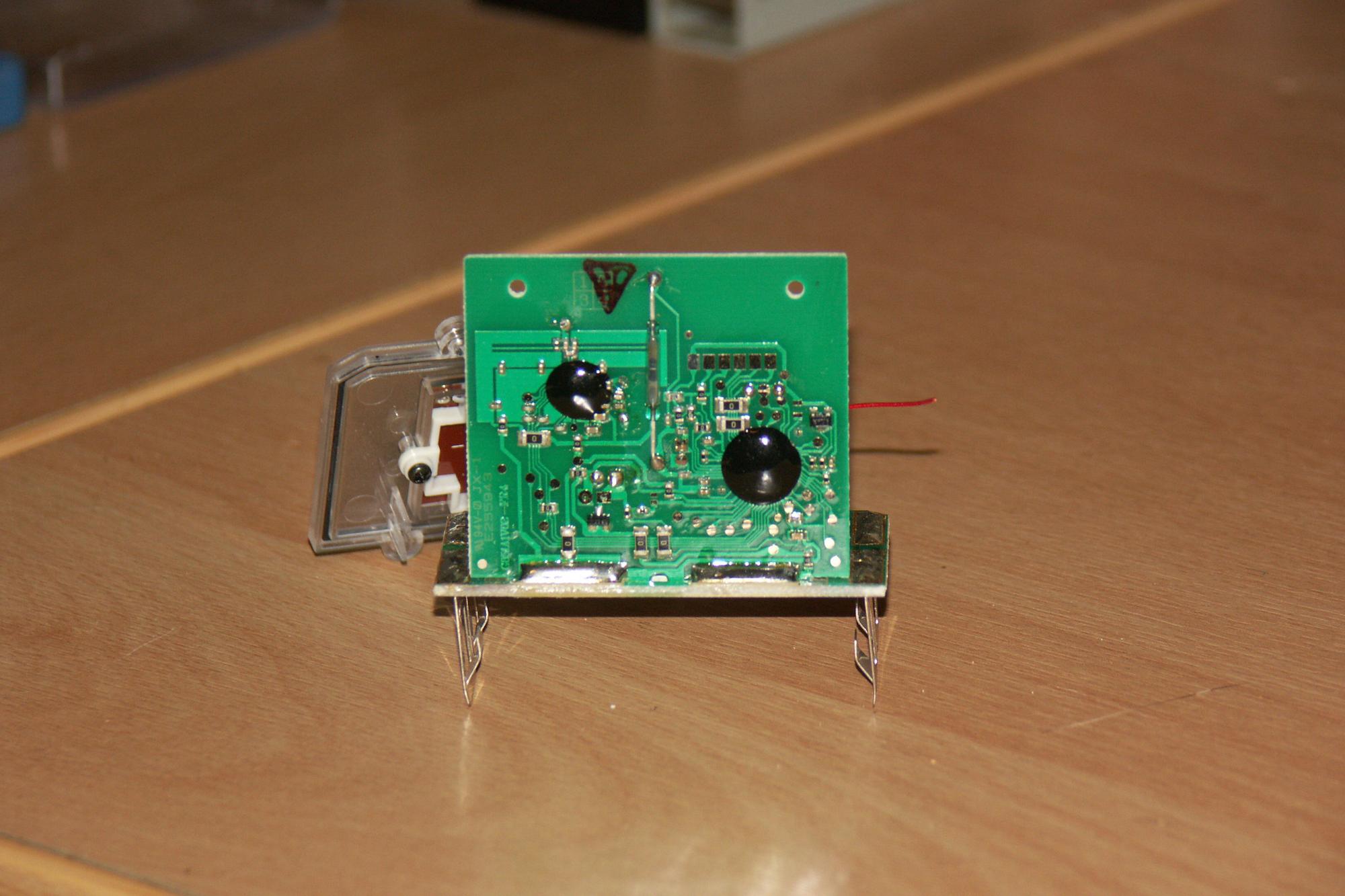

Maar zo is er weinig te zien. Maak eens scherpe foto, zo dichtbij als mogelijk is. (nu alleen de onderkant)
Nu staat er ongeveer 90% achtergrond op!
Weet je zeker dat ze kapot zijn?
(bij sommige verandert de code bij batterij vervangen, die moet je dan opnieuw inleren...)

Er zit zo te zien ook een Reed-relais op de print. Die kan mogelijk ook de oorzaak zijn, afhankelijk van hoe het werkt.
Het zonnepaneeltje werkt en de batterijen hebben de volle landing.
Ik denk niet dat het aan het reedcontact ligt. Wat er gevallen is aan neerslag wordt continue op het display van het weerstation aangegeven. Nu zijn er alleen streepjes zichtbaar.
Een reset hielp niet.
Heb het vaker meegemaakt en de regenmeter vervangen. Maar vroeg of laat is die storing er weer.
Ook zie op het display van het weerstation d.m.v. een zendsymbooltjes wanneer er tussen de sensoren van de temp/vochtigheidsmeter en de windmeter contact is met het weerstation.
Dat zie ik nu tussen de regenmeter en het weerstation niet meer.

Als het aan de ic's ligt onder dat hars, dan is het einde oefening denk ik. Wat je ook nog eens kan proberen is de print eens goed poetsen met behulp van IPA, misschien is er wel wat vochtschade of corrosie ergens. Ik kan er geen zien, maar het kan misschien helpen.
Met een AM radiootje kan je ook gemakkelijk nagaan of de oscillator nog werkt op de print, je hoort soms regelmatige pulsen of een hoge pieptoon. Gebeurt er niks dan werkt ook de oscillator niet en zijn de ic dus dood.
Er zit denk ik een 32.768 Khz kristal op voor zenden, het andere voor display en rekenwerk. Werkt de zonnecel nog wel? Al gemeten?
Zet een sterke lamp erop als het nog werkt en luister eens met een radiootje, doet dan hetzelfde en verduister de cel. Je zou duidelijk de frequentie moeten horen veranderen. Als hij nog zend, zul je ook duidelijk hoorbare pulsen horen.
Die contacten zien er mij geoxideerd uit boven dat ic. Dat relais kan je ook makkelijk controleren met een magneetje en meter.

Het reed-contact was stuk en na een reset moet het reed-contact een aantal malen gesloten worden om de zender te starten (staat ook in de gebruiksaanwijzing).
Na vervangen van het reed-contact werkte alles weer.
Antwoord op CrossFireX: De printplaat oogt zeer schoon en als nieuw. Geen corrosie te zien. Het hars dat de IC's beschermd is niet gebarsten. Ook nog onder een microscoop gehad, maar puntgaaf.
