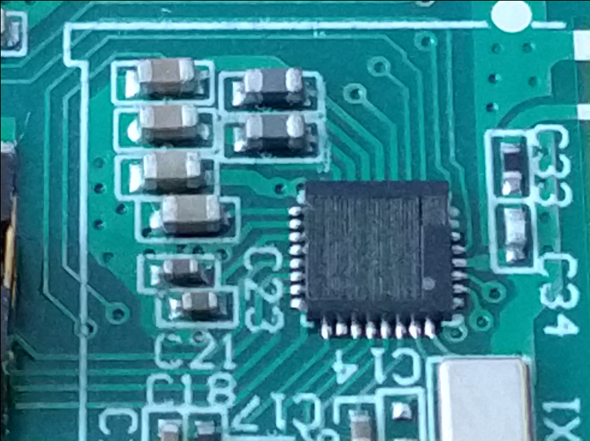

Wordt je Bluetooth chip ook heet wanneer je de 'gnd' van de uitgang verbind met de GND van je versterker ? Dit heb ik namelijk gehad met van die Chinese BT printjes. Bleek dat de 'gnd' van de audio uitgang ergens aan de chip vastzit en beslist geen GND is...
Ik vermoed dat het komt omdat de uitgang van de chip een hoofdtelefoon/headset aan kan sturen en dus redelijk (...) vermogen kan leveren en ze dus een exotische uitgang gemaakt hebben. De 3.5mm aansluiting zit ook met 5 contacten aan de print (geen van alle zit rechtstreeks aan de GND van de voeding)
Mijn BT adapter wordt overigens door de telefoon steevast als 'auto' herkend,
Maar hoe dan ook blijft het lastig om voedings GND en signaal GND aan elkaar te knopen. Ik heb het ook opgelost met een 1W DC/DC converter tussen de BT print en de rest. Schoon en simpel.
De chip op het boardje is overigens onleesbaar gemaakt:
