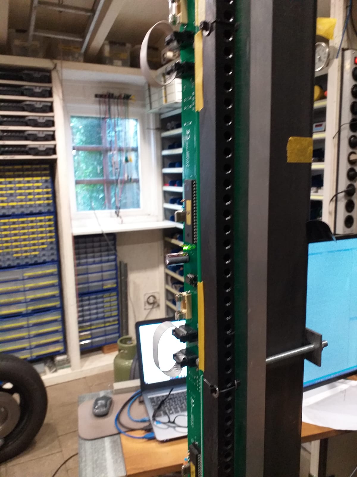

ze gaan niet echt 1 voor 1.
elke PCB heeft 24x zender of ontvanger, op de PCB gaan ze 1 voor 1.
maar wel alle PCB's tegelijk.
als de kijkhoek te groot is, dan zal TSAL #1 van de ene PCB de TSOP #1 van de 2e PCB belichten.
dit is een afstand van ca. 240 mm.
@fatbeard: ik zal eens kijken bij altero,..bedankt.
Als ze op 10mm van elkaar komen (uit een van de vorige posts) dan kun je met gewone leds wel vergeten dat een 'aanpalende' TSOP dat niet op zou vangen, die zijn erg gevoelig.
10 mm klopt, alleen is dat geen probleem, die kunnen elkaar niet "belichten"
alleen die v/d volgende of de vorige PCB kunnen worden belicht, en dat is altijd een afstand van ca. 240 mm.
Er zullen altijd meerdere tsop's belicht worden door 1 led (waarschijnlijk 3 of 5 of meer...)
Zelfs al schakel je maar 1 tsop tegelijk in, dan kan die nog belicht worden indirect, ook al staat er iets voor...
[Bericht gewijzigd door Arco op (38%)]
mij niet helemaal duidelijk maar bedoel je met reflectie, niet onmogelijk, maar dan moet nog steeds die 240mm overbrugd worden.
Veel hangt af van het voorwerp (kleur, vorm, weerkaatsing...) en de omgeving. Alles wat kan weerkaatsen zal ongewenst licht op de tsop werpen.
en die is ontworpen om zoveel mogelijk IR licht te ontvangen, van alle kanten. precies wat ik niet wil.
dus dan is een koker over de TSOP mischien niet zo verkeerd.
Je bent hier nu al 2 jaar mee bezig zonder veel vooruitgang...
Als ik een idee heb bij een nieuw project werk ik daar hooguit een paar maanden aan. (en dat is al lang)
Als het dan nog niet werkt gaat het in de bak met mislukte projecten... (met een labeltje 'close, but no cigar'...
En begin dan opnieuw om te zien of er andere en betere oplossingen zijn voor mijn probleem (en die zijn er altijd wel)
Om met veel geweld een oplossing passend te maken voor een probleem werkt meestal niet goed. (kost veel tijd, de oplossing is meestal een 'kludge')

dat plaatje van shine gaat bij mij niet werken, ten 1e vanwege de constructie, ik "scan" het werkstuk terwijl het beweegt. en ten 2e zo vind je alleen de buiten countouren, zou er in die zwarte cirkel een kruis zitten dan zie je dat kruis niet.
Blackfin

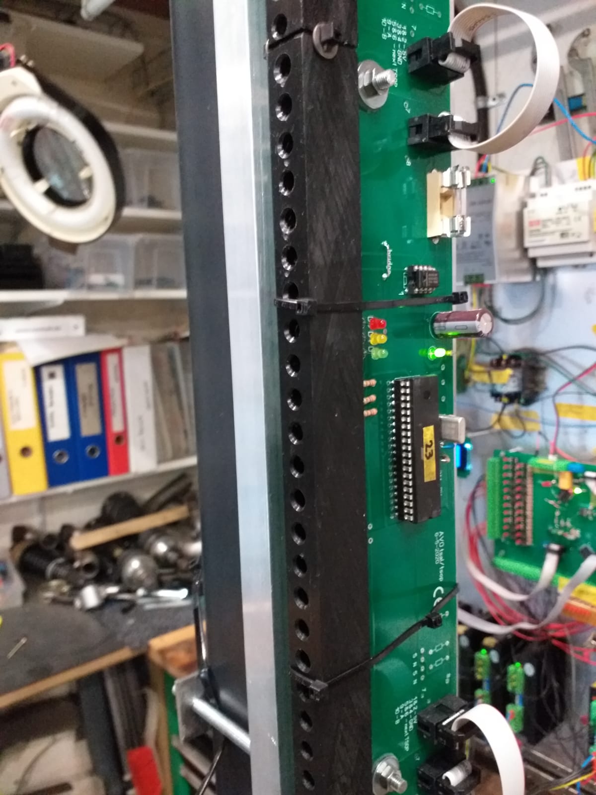

Waarom hebben die IC's geen ontkoppelcondensatoren? Groot kans dat je dit ontwerp niet door een EMC test kan krijgen met zo'n layout.
Op 29 augustus 2020 11:17:07 schreef trix:
zwart PVC gescoord bij van lakwijk kunstoffen in den bosch. na wat testjes bleek erom de TSOP (IR ontvanger) ook een koker nodig, dat zag ik eigenlijk al wel aan komen. tot nu toe werkt dit zeer goed.
Dat is mooi.
