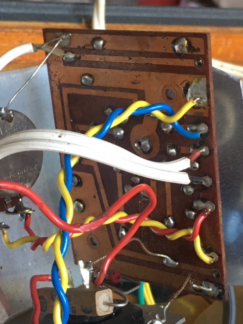

Vanwege het vervoeren leek het mij een losgekomen draad (of iets met aarde maar dan zou ik nog wel iets van geluid verwachten). Geen losgekomen draad tegengekomen dus ik denk iets bij de voeding of componenten die daarmee te maken hebben?

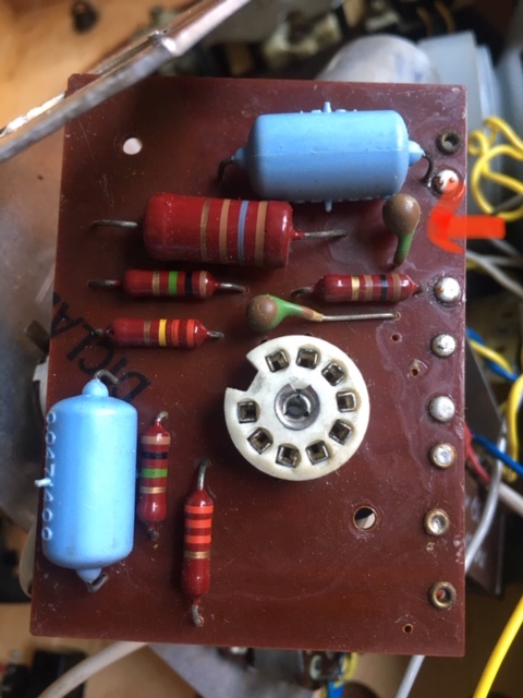

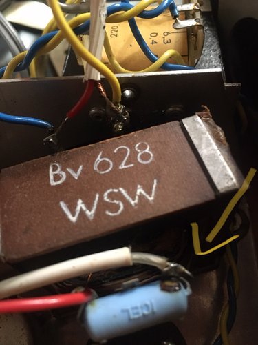

Ik zie bruine smurrie op de blauwe icel elco. Kan dat het euvel zijn?
KGE
Meten is weten maar als je niet weet wat je meet dan heeft het geen nut
De oude condensatoren zullen inmiddels wel gaar zijn maar soms verrassen ze je.
Stel dat ik beide blauwe en de zilveren vervang, aan wat voor kostenplaatje moet ik dan denken?
Dan weet ik of het de moeite is om de bejaarde eigenaresse op deze manier weer blij te kunnen maken of dat ik eens op MP moet rondsnuffelen. Het leukste is natuurlijk de eerste optie.
Maar is die ene elco inderdaad lek? En kan dit die brom veroorzaken?

Laat dan maar eens eerst weten wat het voor condensatoren zijn. Er hoort een capaciteit op te staan en een werkspanning. Zonder die beide gegevens valt er niks zinnigs te zeggen.

@hieronder: zoals ik het zie is er geen gelijkrichterbuis, wel een (seleen?)brug. Op de logische plaats tussen de voedingstrafo en de elco.

Dat blauwe ding kan ook een papiercondensator zijn.

Dat blauwe ding lijkt me geen elco. Die aluminium pijp op de foto wel.

Koppel C van voor naar eindtrap. In schema C6 47 n 400 V. Tussen pootje 8 en 9 als het ECL 86 is.
Anders de afvlak elcoos, maar omdat het apparaat goed speelde is dit minder waarschijnlijk C 1, 2 en 3.
Eventueel de seleen gelijkrichter
Je kan kijken of de buis rood aanloopt, dan is het de koppel C.
Bij losknippen koppel C moet de brom weg zijn.

elco's maken meeste kans in apparatuur van deze leeftijd. hoewel een selenium brugcel die half gaar ook wel brom kan meeslepen, echter dan is de elco ook al om..

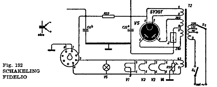

Ja; de 'ontbrommer'. Als het apparaat bedoeld was voor een microfoon, of een dynamische pick-up, dan was de gevoeligheid zo hoog dat een ontbrommer wel de moeite was.
Maar een gewone keramische pick-up leverde honderden millivolts, zodat gloeidraadbrom nooit een punt was, en de gloeidraad gewoon aan één kant aan massa lag.
Voorbeeld ontbrommer: Fidelio versterker

"Koppel C van voor naar eindtrap. In schema C6 47 n 400 V. Tussen pootje 8 en 9 als het ECL 86 is"
Als ik die wil doorknippen, bedoelen jullie dan een van de twee bruin/groene?
Ik zou eerst eens alle solderingen nalopen of die goed vast zitten, vooral aardverbindingen.
Bijv. een losse aardverbinding aan de bijgeknutselde DIN plug is al genoeg om brom te veroorzaken...
Die gekleurde bolletjes gaan trouwens zelden stuk. (kapotte condensatoren veroorzaken zelden brom, meestal iets van gesputter of geknetter)
Kapotte elco's kunnen wel brom geven...
