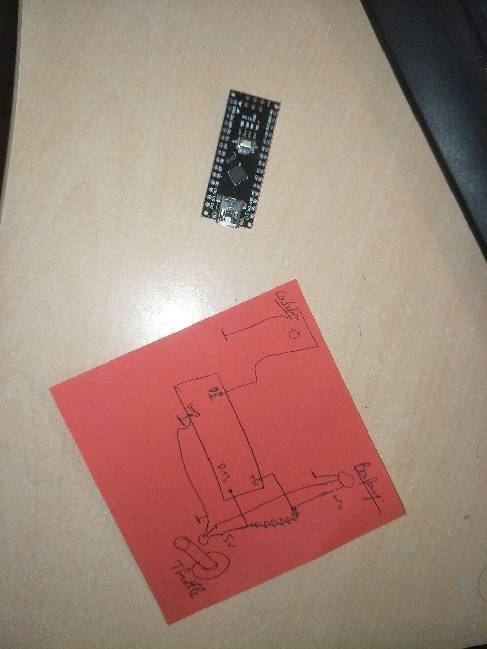

helaas, grandioos mislukt. totaal geen reactie meer van de motor waardoor ik alles eruit heb moeten slopen en met jumperkabels de gashendel aan de motor moeten hangen (rijden zonder trappen dus dewelke illegaal is).
thuis metingen gedaan en de arduino uitgang geraakt maar tot 1,8V als deze aan de motor hangt. trek ik de motor los, heb ik 3,8V. de arduino doet het dus, maar niet belast.
dan maar eens de ingangsweerstand van de bafang gemeten.... 9.8kOhm.
heb dus een spanningsdelen van 10K en 10K hetgeen de spannings halveert.
heb er nu 860ohm in gezet (vind men doosje met 1K weerstanden niet).
boel getest en de gashendel doet het
RP6conrad. Bedankt voor de voor mij waardevolle info.
Kun je met die arduino niet de voedingsspanning van de gashendel schakelen?
Als die hendel geen voeding krijgt zal de motor toch niet draaien.

Op 17 augustus 2020 21:50:08 schreef hennep:
dat is ook nog eens een oplossing. nooit aan gedacht.
door dan met 1 uitgang en een weerstand te nemen, zou ik de gashendel op 3V kunnen zitten (minder gasrepons en beperkte regelaar) en met een andere uitgang zou ik 5V kunnen geven waardoor ik het volledige bereik van de gashendel krijg.

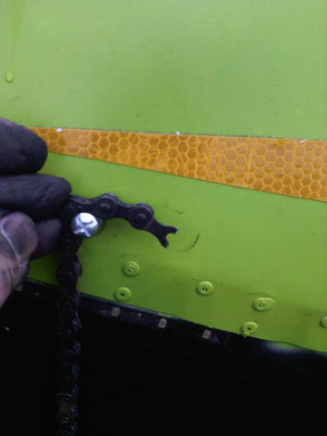

dit zullen testen worden voor later. één of andere idioot vond het vandaag niet nodig om voorrang van rechts te geven, waardoor ik een noodrem moest doen.
en bij het vertrekken vanuit stilstand (stond in hoogste versnelling) samen met 600W van de motor, is heel het tandwiel vooraan geplooid (een 70T tandwiel, dus niet snel vervangen). teveel kracht dus op de aandrijflijn...
de boel nu rechtgeklopt en wat verstevigd door nog 2 andere tandwielen er tegen te schroeven. echter morgen een ziekenhuis afspraak waar ik op tijd moet zijn, dus geen risico's nemen om met de fiets te gaan. nog maar eens een rit afzien in de auto.

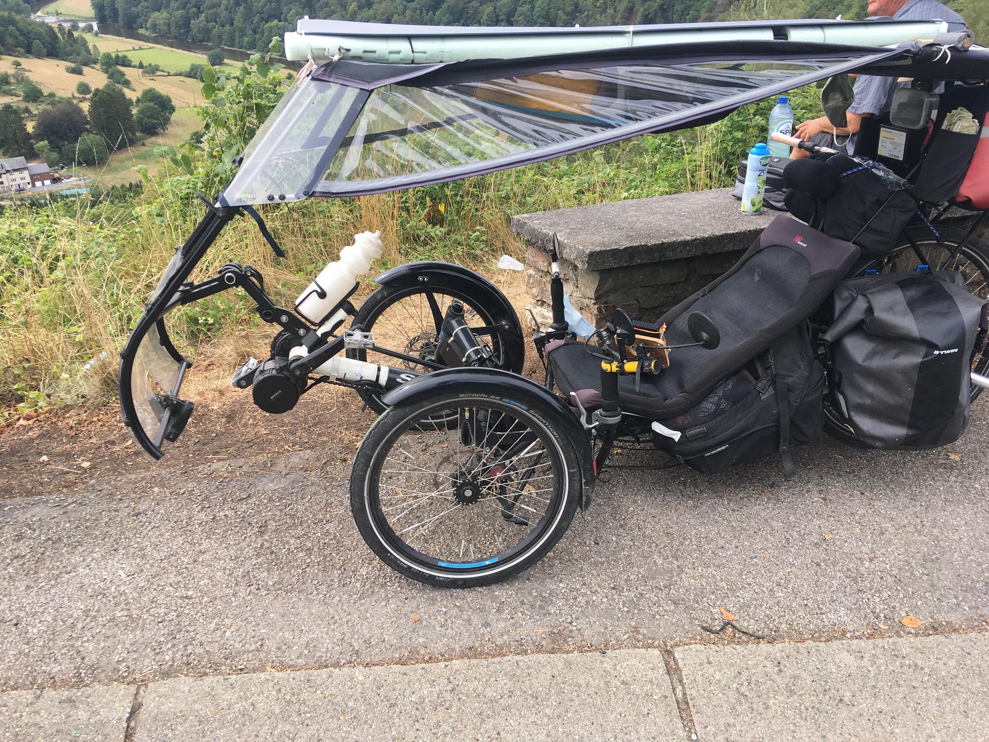

Mag ik vragen met welke batterij je rond rijdt?
zelfbouw. 36V 29Ah
de eerste bestaat uit 6x 18.5V 3Ah RC batterijen. maakt totaal 36V 9Ah.
de volgende is een batterij met 18650 cellen, goed voor 36V 20Ah. beide hebben eigen BMS.
1 rit naar het werk (65km) kost ongeveer 500-600Wh aan energie, halve accu leeg dus. voluit was het hoogste verbruik 626Wh.
En dat is het resultaat van een "regelaar" die gewoon lomp een spanning aanlegt op een motor, in plaats van closed-loop de stroom te regelen; bij lage snelheid of stilstand wordt de stroom achterlijk hoog, en krijg je dus ook een idioot koppel, waarmee je alles aan bonken trekt, tenzij je de hele aandrijflijn veel zwaarder dimensioneert dan voor normaal gebruik nodig is.

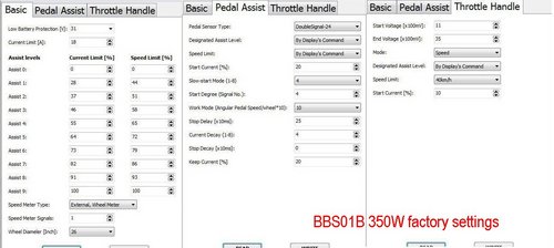

bafang regelt de stroom, max 18A. maar bij volle accu op 40V zit je tegen de 600-700W aan (hoogste ondersteuning). ik die dan ook nog op de pedalen duwde. teveel voor dat 70T tandwiel.
dit zijn de settings van de motor
start current staat al op 20%, dus de eerste seconde is er dus maar max 3,6A op 42V. maarja, naarmate de tijd verstrijkt, gaat die stroom omhoog (slow start mode 4)

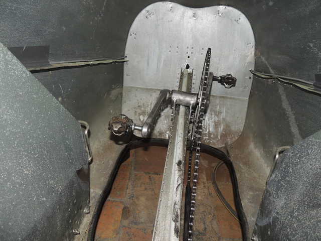

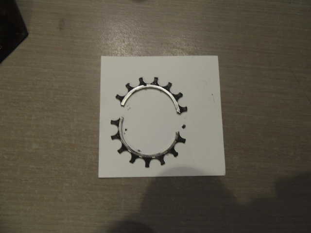

door de grootte van datt tandwiel heb je weinig zijdelinkse krachten nodig om het helemaal te plooien.
bafang tandwielen zijn uit staal, omdat er zoveel krachten op komen. maar die 42-44 en 46T tandwielen zijn veel te klein als je met 20" wielen rijdt.
daarom heb ik dus zo een groot blad nodig voorraan (ligt op A4 blad)
http://www.fordcapri.be/fcapri/alleweder/640/DSCN1897.JPG
Door die idioot grote kracht op de tandwielen en de ketting krijg je ook veel meer slijtage. Ik kan me voorstellen dat je bij een normale fiets graag een middenmotor wilt. De gewichtsverdeling is dan veel meer comfortabel. Mijn gevoel/inschatting zegt dat het gewicht van de motor niet merkbaar is door het gewicht van die kuip. Maar ik heb dan ook nooit zo gefietst :-)

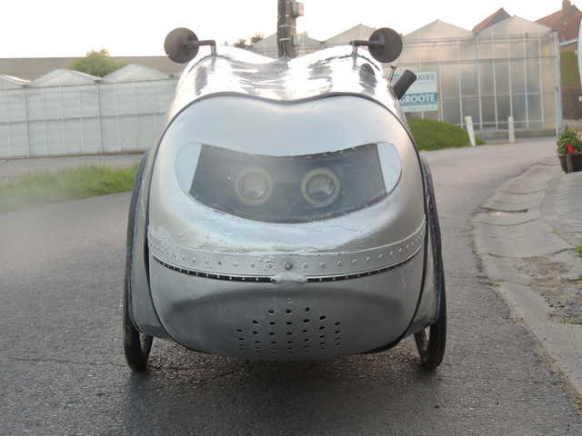

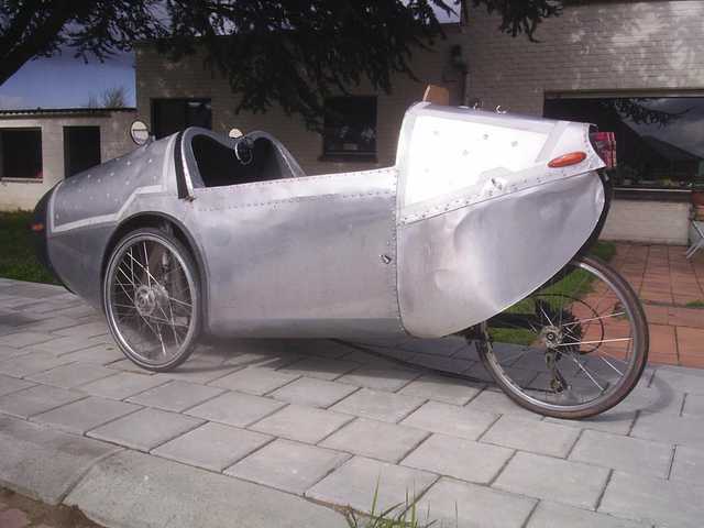

Merk je het gewicht van de motor ook in zo'n ligfiets met zo'n zeppelin er omheen? Ik bedoel het verschil tussen een middenmotor en een motor in de as.
ja, dat merk je hoor.

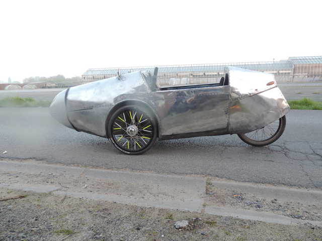

nu zit de motor voorbij de voorwielen, waar u benen zitten.
de rijder zelf zit tussen voorwielen en achterwiel in. gewicht is redelijk gelijk.

bij een achterwielmotor zit al het gewicht achteraan. het maakt de fiets al moeilijk met de hand te verplaatsen (veel te zwaar achteraan), en bij bochtenwerk schuiven de voorwielen snel weg. de accu zit ook achter het zitje. vooraan kan je niks steken, alle bagage zit achteraan.
mijn alleweder stond vroeger heel hoog achteraan, daardoor pakte die veel wind. de voorwielen stonden bijna rechtop, in bochtenwerk kantelde die heel snel over.
http://www.fordcapri.be/fcapri/alleweder/old/640/FAW2.jpg
de nieuwere velomobielen zijn al volledig anders ontworpen om die oude problemen eruit te halen.

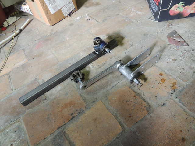

maar ik paste de mijne zelf aan. complete achterbrug van een bromfiets erin, kortere en sterkere achtervering van een brommer.
vooraan de bevestiging uitgeboord waar de schokdempers in zitten en 1cm verzet, de draadstangen onderaan verlengt, remmen anders gelegd, zitje binnenin veranderd. die ligfiets is 28jaar oud nu. in 1992 één van de eerste handgemaakte prototypes geweest

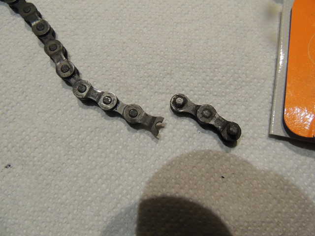

mijn nieuwe ketting die er gaat op komen:
https://cdn.bike24.net/i/mb/34/15/22/326268-00-d-681827.jpg
mijn ketting is wel 4meter lang, dus voor mijn ketting 1keer helemaal rond gaat, is die bij een fiets wel 3keer rond gegaan. dus de slijtage op de ketting gaat 3x zo snel.

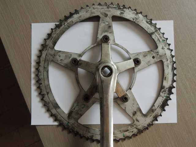

met het 70T tandwiel vooraan, draai ik ook veeel minder toeren dan iemand die met een 44T blad rijd.
80rpm gedurende 1uur met 44T zijn er op dat uur 211200 schakels gepasseerd.
voor een ketting van 112schakels is dat 1885 keer rondgaan.
je voorblad heeft dus 80x60 = 4800keer rond gegaan. dus elk tandje heeft 4800keer een schakel zien passeren
diezelfde hoeveelheid schakels zal bij een 70T gebeuren aan 50rpm. mijn ketting van 330schakels is dan maar 640 keer rond gegaan.
mte mijn groter blad heeft elk tandje op mijn voorblad slecht 3000keer een schakel zien passeren.

gisteren als test eens de schakeling gebouwd op het principe dat hennep vermelde. het voeden van de gashendel via de arduino.
code geschreven, arduino doet het, hopelijk vanavond tijd om het te testen en morgen in gebruik te nemen. softwarematig kon quasi alles eruit. gewoon een regeltje, if (cadans>0){ digitalwrite(13,HIGH) }else{ digitalwrite (13,LOW)};

de RC batterijen zijn met de connectors aan elkaar gesoldeerd.
het andere accu pack heb ik klaar gepuntlast gekocht, zonder BMS en zonder behuizing. dan is de levering veel sneller.
de naafversnelling is een shimano inter 8, die doet het toch prima. belangrijk is om te schakelen met de motor uitgeschakeld. beetje als een moto, de rem licht aantrekken (zoals je met de moto ontkoppeld), schakelen, en dan de rem lossen zodat de motor terug opkomt.
in een ligfiets kan je enorm veel kracht zetten op de pedalen, omdat je met de rug kan afduwen in het zitje.
-trapashouders duw je zo krom (zit nu een stalen versie in met 30cm lange buis)

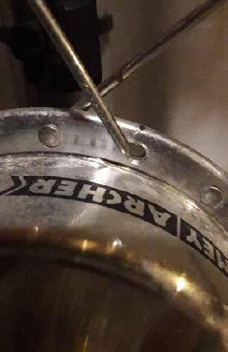

normale fiets kettingen breek je zo in 2 (deze ketting was 2 ritten oud, gewone MTB ketting)
http://www.fordcapri.be/fcapri/alleweder/640/DSCN2274.JPG
http://www.fordcapri.be/fcapri/alleweder/640/DSCN2267b.jpg
ketting geleider wielen die breken
http://www.fordcapri.be/fcapri/alleweder/640/DSCN2346.JPG
de spaken die in die wielen zitten, zijn ook VEEEL dikker dan diegenen die je in kinderfietsjes ziet. en er zijn er genoeg die spaken breken aan hun voorwielen door te hard door bochten te gaan (mede ligfietser zijn foto)
dode hoek valt mee, moet je zelf rekening mee houden, en op gevaarlijke stukken, je plaats gewoon opeisen op straat zodat ze je gezien hebben.
in stad ga ik ook geen 40km/h rijden, maar meestal 20-30 op het fietspad. op grotere wegen in zone 50 rijd ik aan 40-45 tussen de autos.
op grote steenwegen, neem ik het fietspad weer
Kwam deze vandaag tegen. Scorpion trike met vooraan motor. Aanhangwagen met zonnepanelen. Duidelijk op wereldreis. Ambities?
