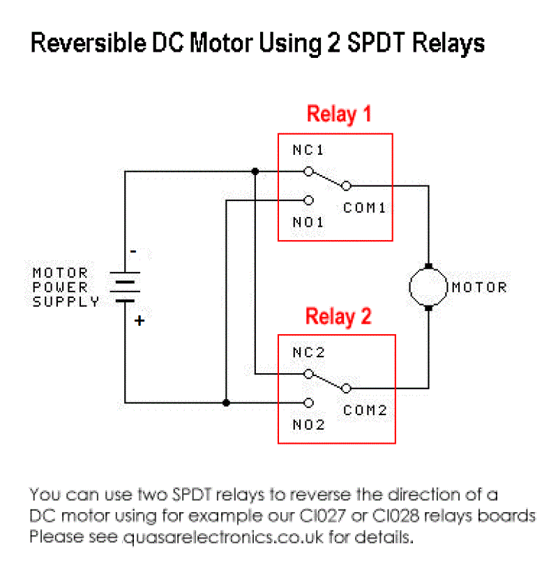

Ondanks mijn gebrek aan kennis over elektronica wil ik toch zelf iets maken om uiteindelijk mijn boot mee te kunnen besturen.
Ik heb een 12 volt reductiemotor aangeschaft die ik via een getande riem mijn stuur wil laten aansturen als ik boven op het dek zit.
Dit gaat in combinatie met een joystick schakelaar van een boegschroef.
Nu moet ik dus de polariteit richting de motor kunnen wisselen. Ik heb hier al veel over gelezen maar kom er toch niet aan ut wat ik hiervoor nodig heb. (h-brug , dubbelpolige wisselrelais)

De vraag is wat zou ik moeten kopen om dit, (veilig), voor elkaar te krijgen? Het liefst een kant en klare oplossing die samen kan werken met een joystickschakelaar. (geveerd tot nul-stand)

Voor allen het ompolen heb je aan 2 wissel relais voldoende
Motor tussen de Com aansluitingen, Massa op NC en + op NO. afhankelijk van wel relais je stuurt krijgt 1 kant plus. de andere ligt via NC al aan massa.
Mocht je per ongeluk beide relais sturen is er ook niets aan de hand, dan krijgt de motor 2x + maar draait niet, en er ontstaat ook geen sluiting.

Dit is een vergelijkbaar systeem als ik in gedachten heb:
https://www.youtube.com/watch?v=eqnuF3Nkodk&feature=youtu.be
Tot nu toe is het in 1 x raak!
Alles netjes aangesloten volgens het schema van Shiptronic en het werkt perfect! Motor draait netjes beide kanten met de joystick!

Het mooiste zou zijn als je het via een H_brug zou doen. Dan kun je de snelheid van het sturen regelen, heb je wel een joystick met een potmeter nodig. Hoe verder je de joystick beweegt, hoe sneller je stuur verdraaid.
SparkyGSX
Of een enkele MOSFET om serie met die twee relais (met vrijloopdiodes op de juiste plaatsen, ook over de relais contacten), dat is simpeler dan een H-brug, tenzij je die als complete module inkoopt.

Kleine update, het systeem is gedeeltelijk ingebouwd.
Hoewel het functioneert naar behoren is de motor helaas toch net niet sterk genoeg. (Dat werd hier al aangegeven op het forum maar ik was te koppig)
Heeft er iemand een goed adres waar ik een goede 12v DV motor kan vinden met veel power? Maximale snelheid op 12 volt zou ongeveer 100 omwentelingen per minuut moeten zijn maar, (veel), trager kan ook.
