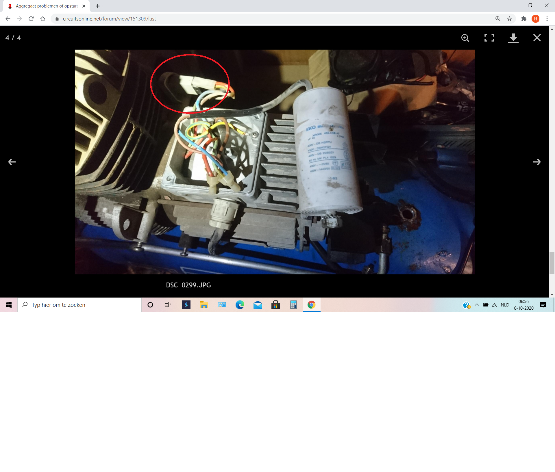

Heb ook weer n nieuw probleem met mijn compressor thuis..
Die houd er opeens mee op??
Nu meet ik op de condensator aan 1 kant 220? Of is dit goed zo?
Kleintje (vierkante) is voor ontstoring.
Grote kan defect zijn waardoor de compressor niet meer op gang komt.
Motor bromt wel maar trekt de compressor niet rond.
Even googlen op bedrijfscondensator 40uF minimaal 400Vac.
druk eens de knop achter de cylinder in, denk dat die automaat eruit ligt. condensator kan ook, maar dan bromt de motor wel..
Op 5 oktober 2020 22:31:33 schreef testman:
Bromt niet, helemaal niks.. knop had ik al geprobeerd... Enigste wat ik gedaan heb is water af getapt en olie bij gevuld
Dat de compressor helemaal niets doet is vreemd.
Spanning is wel aanwezig ?
Zowel fase als nul ?
Kun je hier (rode circel) een goede foto van maken.
Kan het niet goed zien maar dit kan misschien een thermoswitch zijn.
Hij is dus thuis bezig, lijkt me dat de aggregaat even buiten beeld is, dus thuis doet z'n compressor blijkbaar helemaal niets.
Stekker/stop zit erin hij meten ergens 220v.
Op 6 oktober 2020 00:38:44 schreef Freak83:
[...]Bromt niet, helemaal niks.. knop had ik al geprobeerd... Enigste wat ik gedaan heb is water af getapt en olie bij gevuld
wat meet je over die knop heen? zou bijna 0V moeten zijn, staat er 230V over is die stuk..

Bedankt voor de tip, had het geplaatst.
En zag dat het wel klein was uitgevallen.
Probeer hier nog een keer, maar zonder firefox.

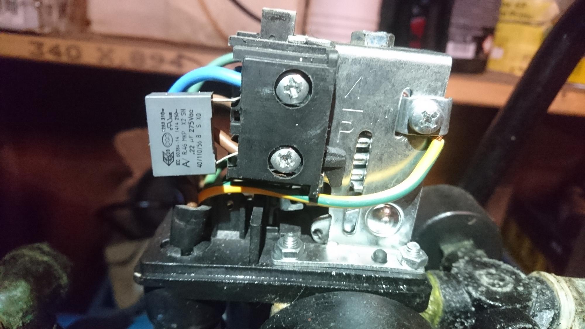

Graag een goede foto van dit component.

Heb deze gemeten en bij ingeschakelde compressor staat op 1 stekker 230
En ja hoor HULDE aan dit forum
Dat stekkertje was erg stof of asserig leek ook wat open te staan..
Heb contacten schoongemaakt en ingespoten met contactspray, en hij doet het weer,
