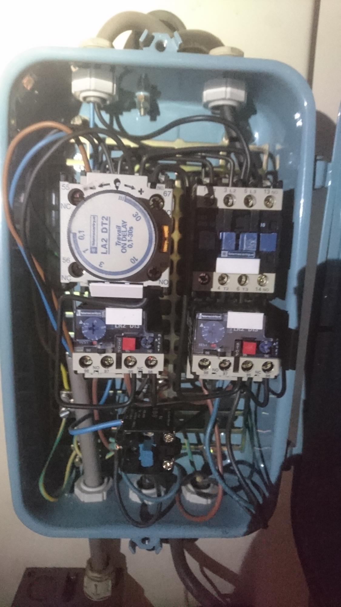

Ik hoor de motoren wel maar ze doen niks, als ik aan de draaiknop draai, klikt hij wel bij de schakelaars..
Moet zeggen dat ik de brug dus met die kleine aggregaat toch n stukje omhoog heb gezet, blijkt nu ik hem even helemaal heb laten zakken
De tweede motor springt er altijd later pas bij dus het zou toch makkelijk moeten kunnen?

is een 4kw motor die via een ster/driehoek aanloopt, pakt misschien net iets gunstiger uit met aanlopen (aanloop start piek).
Aanlooptimer wat langer zetten, grijze kastje rechts naast de relais.
Probeer iets van 10 seconden.

Hé jammer, aggregaat breaker klapt er na een stukje steeds uit
Moet of kan ik hier nog iets aan stellen?
Of kan ik nu wel 1 motor afkoppelen? Om het stroom te beperken?
Knop is een tijdrelais wat bepaald wanneer de 2de motor inkomt.
Kan je misschien wat langer zetten.
Of draadje onder "no" (normally open) contact loshalen.
Tweede motor komt dan niet in.
Ik ken deze brug niet en heb ook geen idee waarom er 2 motoren opzitten die na elkaar inkomen.
Kan voor jouw ook niet bepalen of die ene motor dat wel kan bolwerken of zich uit de naad staat te werken.

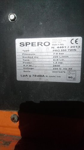

Als die tweede aan springt gaat hij alleen maar sneller omhoog, dat is niet nodig dus probeer dat draadje even, heb denk ik alleen n nep aggregaat aangeschaft, mecompressortje doet t er ook niet eens op
Draadje eraf, precies t zelfde slaat naar n stukje de aggregaat beveiliging er uit
Dit is het compressortje, vreemd dat die het niet trekt toch?
