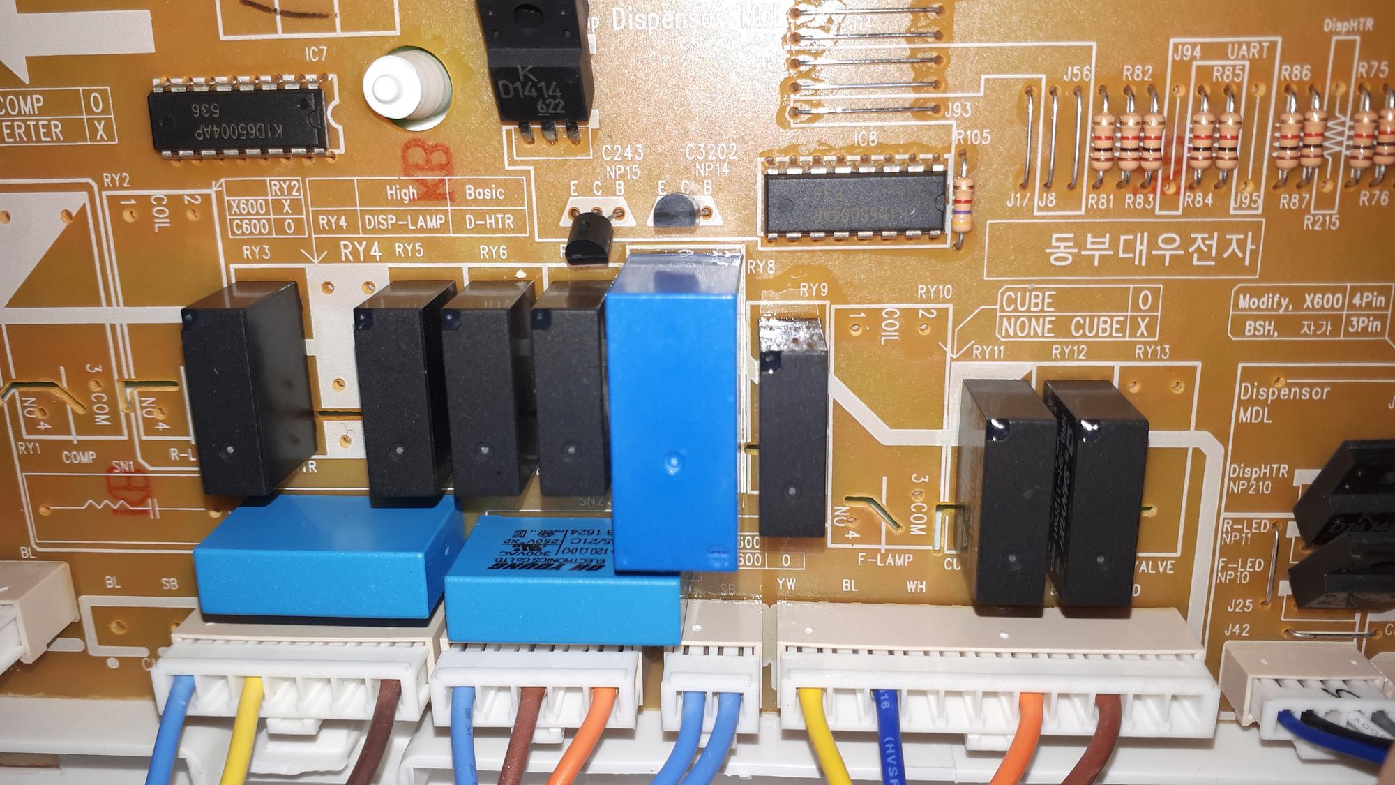

Wij hebben exact hetzelfde probleem, komt idd van de printplaat bovenop de koelkast onder een plastic kap. Het grote blauwe relais (RY8) heeft het soms op zn heupen. Al gecheckt of het apparaat waterpas staat of te warm wordt, geen problemen kunnen constateren.
Hoe kom ik er achter wat het relais doet?
Dag Napemyro . Een foto van het typeplaatje aub en dan kunnen we het uitzoeken. Op voorhand hetzelfde advies als hierboven beschreven. Elco's en Mkt condensators (de 2 blauwe). Op het eerste zicht zou ik zeggen omdat het het grootste relais is dat deze de motor stuurt. Wat staat er bij geschreven op de printplaat?

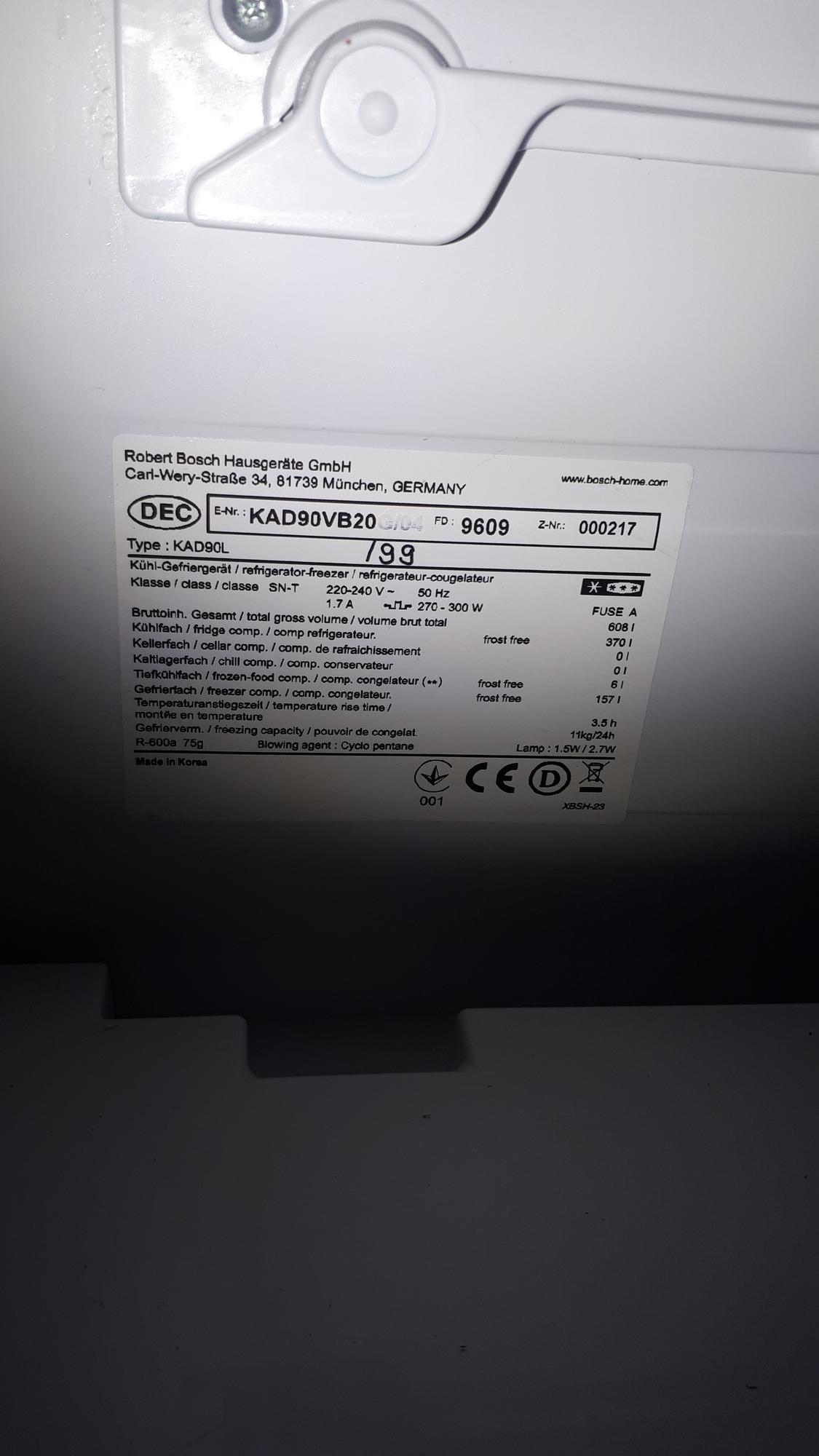

Terug van vakantie en een hele tijd geen geklik tot afgelopen week het probleem weer opdook.
Achterop de koelkast zit alleen een sticker zoals op de foto
type staat doorgaans links onderin aan de binnenzijde, achter de groentebak..
OK dit lijkt er meer op, bedankt.
Nog een, wellicht duidelijke foto van de printplaat met de grote blauwe tikkende RY8
Ga je de print er moeten uit halen en kijken naar waar de banen verbonden zijn. Dan vergelijken met het schema.
Moest je het zien zitten om de 2 blauwe condensators onder het relais eens uit te solderen en nameten dan zou dit al een mogelijkheid uitsluiten.
Bij de relais staat overigens in tekst waarvoor ze dienen. Mss een betere foto uit een andere hoek.
Edit: bizar normaal is siemens heel juist met zijn schema's maar deze klopt niet geheel. Enfin, de relais gaat naar de gele draad en die gaat naar de motor.

Dit is het bekende rechthoekige relais (veiligheid) wat in tegenstelling tot de vierkante exemplaren niet alleen de zwaar belaste contacten lossolderen, maar waar ook zelfs de spoelcontacten heel veel koude lassen vertonen, met de geschetste gevolgen van het klakken van de relais door een slechte aansluiting tot gevolg.
Waarschijnlijk toch als gevolg van trillingen en gewicht
Dus doorsolderen met een goede flux zal het probleem wel oplossen.
