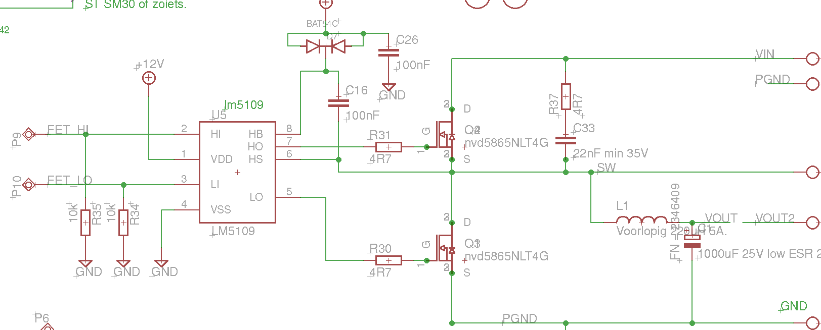

DCDC converter: uitgangsimpedantie uitreken.
Stel (dat is gewoon zo, maar goed :-) ) :
Ik maak een DCDC converter met een 0.1 Ohm spoel en twee 0.05 ohm mosfets in half-bridge. Ik schakel de mosfets om-en-om 50%, zodat de uitgangsspanning 24V wordt bij een ingangsspanning van 48V.
Wat verwacht je nu voor uitgangsweerstand van deze schakeling? Ik zou denken: iets van 0.15 ohm: Altijd een mosfet en de spoel in serie, toch? Ik meet eerder 1 ohm: De spanning zakt naar 21.9V als ik hem met 2A belast.
Ik bedenk me nu dat de uitgangsimpedantie van de voeding nog meetelt. Ik denk dat die maar voor de helft meetelt: Hij is maar de helft van de tijd ingeschakeld. Ik ga dit ook nog even meten.
Stel die voeding is 1 ohm, ik trek 1A uit de voeding, dus die zakt in naar 47V ipv 48V. De DCDC converter komt dan uit op 23.5, dus de schijnbare impedantie is maar 0.25 Ohm (er wordt hier 2A getrokken, 0.5V/2A = 0.25Ohm). Sterker nog: doordat de voeding maar de helft van de tijd 47V en de andere helft van de tijd 48V is, (afgevlakt door de ingangscondensator) zou er zelfs NOG een factor <dutycycle> overheen kunnen gaan....
Die 1 Ohm van mijn bron is denk ik rijkelijk hoog geschat dus al met al kan het niet het verschil verklaren.
Zijn er andere dingen die ik nog mee moet nemen?

Ha rew,
Wat ik in je omschrijving mis is waarmee stuur je de FETs aan welke spanning en welke frequentie :?
Als je de impedantie wil weten heb je niets aan een DC berekening in het algemeen geldt wanneer je schakelt PWM DWM heb je niets aan je DC karakteristiek bekijk je golf vorm met je scope amplitude is irrelevant maar wel hoe het zit met je dode tijd !

Voor de uitgangsimpedantie moet je natuurlijk onderscheid maken tussen de DC impedantie en hogere frequenties. Voor de echt hoge frequenties tellen alleen de uitgangscondensators, voor de iets minder hoge frequenties (in de orde van grootte van de schakelfrequentie / 10 of zo) moet je nog rekening houden met de inductie (het duurt even voordat de gemiddelde spoelstroom weer stabiliseert).
Voor DC zijn het de MOSFETs, weerstand van de spoel, maar ook de elco's hebben invloed; immers, je raakt ook de helft van de rimpelspanning kwijt als je de gemiddelde spanning meet. Hoe groter de uitgangscondensators, des te kleiner die rimpel. Daarbij komt natuurlijk de ESR van de condensators; ze moeten immers de helft van de tijd de stroom leveren.
Als de dode tijd een significant deel van de totale PWM periode is, moet je daar inderdaad ook nog voor compenseren.

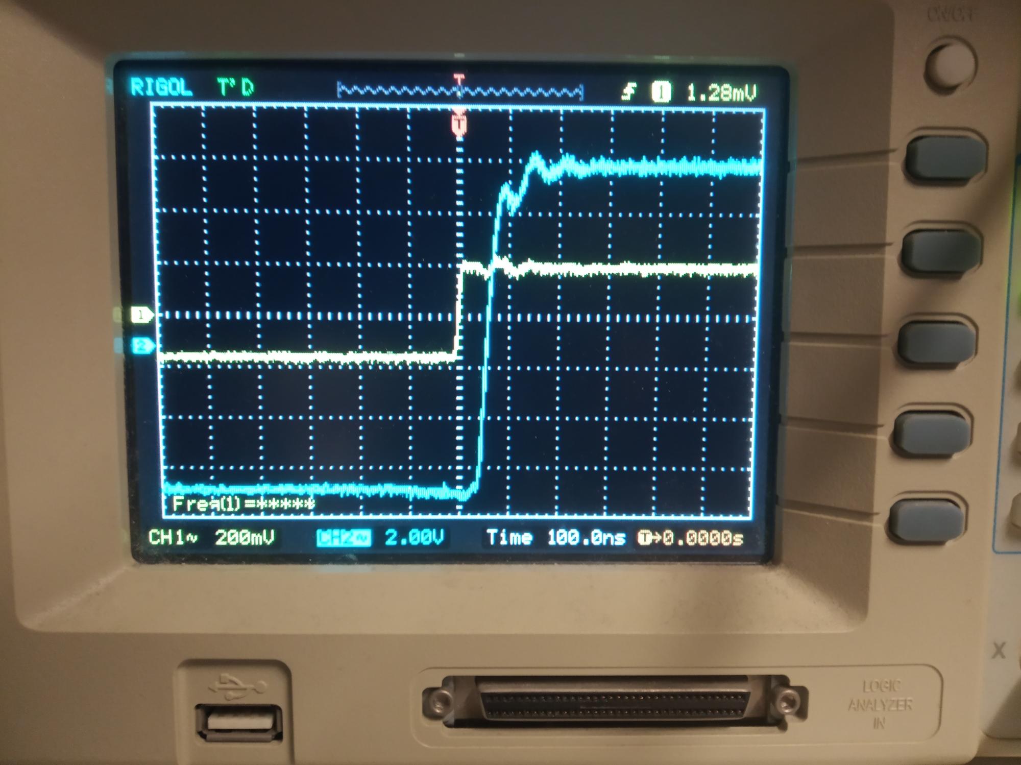

Hoe ziet het eruit op de scope?

Een LM5109: 1A fet driver.
PWM stond in de eerste instantie op 24kHz. Dat is wat laag: Bij belasting wordt de spoel erg heet, dus ik zou graag een hogere frequentie hebben zodat ik met een kleinere (in uH) spoel toe kan.
Ik heb de frequentie verhoogd naar 240kHz. De gemeten impedantie schoot fors omhoog.

Bij een buck converter is het zo dat de spoel de stroom van de uitgang levert. Het enige is dat de stroom door de spoel iets varieert omdat je hem schakelt tussen op GND en op VCC aangesloten. Die variaties zie je de uitgangscondensator op en af laden.
Maar: Hoe reken je die mee? De boel is maar 80% van de tijd aangesloten, ik reken X ohm uit op basis van de spoel en mosfets, dus dan zal het wel 1/80% = 1.25 maal die uitgerekende waarde zijn?
Hangt ie echt "effectief los" in de dode tijd? Als ik 1 mosfet er uit sloop en vervang door een diode (of de mosfet gewoon niet aanstuur) telt dan de hele off-tijd als dode tijd? Ga even uit van "continuous conduction".
Ik kan geen miller-plateau vinden. Gate drives ziet er goed uit. Uitgangsspanning heeft wat "storingkjes" maar ik zie geen duidelijke driehoek. Redelijk strak, weinig rimpel.
Ik had een snubber op het schakelpunt gezet. Het kan heel goed dat ik toen ik die copy-paste uit een ander ontwerp haalde op: "Ik denk later nog na over waardes"... Ik heb nu 4R7 en 22nF er op zitten. Ik denk dat ik eerder naar 10 Ohm en 1nF wil gaan. (redenering: met 10 ohm loopt er ongeveer 4A, dus met 1nF krijg ik dan 4V/ns, dus dan is ie in zo'n 10ns geschakeld. Ik denk dat ik met 20x langzamer nu een groot deel van de 200ns schakeltijd verbruik.
Ik denk dat ik nu even de snubber condensator er af sloop en dan nog een keer ga kijken wat de schakeltijden doen.
Edit/update: Zonder RC op de schakelende node duurt het nog steeds zo'n 150nS voordat de schakelende node van 0 naar 48V gaat of terug. Ik vind dat raar lang. Mosfets zijn NVD5865.
Als je geen Miller plateau kunt zien op de gate van de MOSFETs dat ongeveer even lang is, is dat inderdaad een beetje vreemd.
Ik heb als referentie steeds de digitale enable voor 1 van de fets genomen. Ik heb deze metingen gedaan zonder belasting. Ik bedenk me nu dat dit iets minder relevant is: het gedrag onder belasting is natuurlijk veel interessanter. Morgen weer een foto sessie. Ik heb tot nu toe met 2A belasting gewerkt, maar ga morgen met 1A verder meten: Ik vond de boel iets te heet worden met 2A belasting (dat moet beter: ik moet uiteindelijk 4A kunnen).
Ik moet nu weg... ik zal nu even snel een aantal plaatjes uploaden.
Ik ga straks puzzelen wat het ook al weer allemaal was en er bij zetten. Kom later terug als je de omschrijvingen er bij wilt hebben.
Als referentie spannings steeds in geel op kanaal 1 het enable signaal van de LAGE mosfet.
Uitgangsspanning (van de halfbridge, dus voor de spoel) gaat omlaag:
Gate drive signaal van bottom mosfet:
digitaal drive signaal van de top mosfet (in blauw). Dead time staat nu dus op 200ns:

De volgende fotos zijn getriggerd op de andere flak van het referentie signaal.
Uitgangsspanning: risetime 140-150ns. (0-ongeveer 50V):
Uitgangsspanning omhoog gaande flank:
Gate drive van de hiside mosfet:
En dan hier de uitgangsspanning:
Ik geloof dat het me gelukt is om de scoop te leren dat er een 10x probe aan kanaal 2 zit. Mogelijk heeft ie op x1 gestaan. Mogelijk is ie voor de laatste foto anders. Edit: op de "gate-signaal" foto stond eea gewoon goed. Ik denk dat op de laatste foto ik de probe op "x1" heb gezet en dat stiekum niet aan de scope heb verteld. De zaagtand is dus mindeer dan 0.1V.
De "rare wiebels", bijvoorbeeld rechts in beeld, zijn asynchroon, floepen overal doorheen en ziten niet in het signaal.
Ik heb bij deze metingen de eerste probe redelijk geaard, maar de tweede niet. Zo zie je in het plaatje van de fet-gate wat bounce nadat ie op GND niveau gekomen is. Dat is doordat de probe niet (goed) geaard was.
Hmmm. Volgende keer moet ik natuurlijk de "slechte" probe het referentie signaal laten nemen en de goede voor de werkelijke signalen. Sorry!

Ik ben even naar de plaatjes van @rew aan het kijken maar.... tja.

Naar je foto's gekeken beetje rommelig maar ik denk dat ik het begrijp overigens als je geen regellus gebruikt kan je in doorsnee genomen niet spreken over een voeding dat is verwarrend maar dat terzijde ;)
Ook even op de datasheet gekeken en ik denk dat er met jou spanningsval niets mis is reken maar dat je in een mum van tijd aan de 80°c zit en dan is 1,2Ω gerechtvaardigd!

Rew, wat ik in je verhaal mis is de inwendige weerstand van de 48V voeding.
Deze is niet nul ohm. De 48V-voeding wordt 50% van de tijd ingeschakeld. Dan loopt er een stroom van 2A. De 48V-voeding is 50% van de tijd uitgeschakeld. Er loopt dan een stroom van 0A. Wat is de zelfinductie van die voeding? Het kan zijn dat je daar last van hebt. Je moet dus de ingang van de DC/DC-convertor heel goed ontkoppelen om de ingangsweerstand laag te krijgen. De 48V-voeding moet tenslotte onmiddellijk 2A leveren zodra de juiste mosfet ingeschakeld is en mag niet de nodige tijd nemen om van 0A naar 2A op te schakelen. Ik ga er vanuit dat je in de DC/DC-converter geen dioden gebruik en dat de 2A stroom door een van de twee MOSFET's loopt anders heb je last van diodeverliezen.
Lees nou even jongens, het is een synchrone buck converter ZONDER FEEDBACK, dus het de pulsbreedte geforceerd op 50%, ongeacht de in- en uitgangsspanning. Omdat het hele ding in geforceerde continuous conduction mode staat, gaat de stroom door de spoel bij lage belastingen gewoon negatief. In deze situatie is de uitgangsspanning proportioneel aan de ingangsspanning en de pulsbreedte, als je ideale componenten zou aannemen.
@electron920: 1.5R bij 80C? De MOSFETs hebben bij 25C en Rdson van 16mR!
Voor het laden van accu's bestaat er ook zoiets als current mode control, dan hoef je de spanning helemaal niet te regelen, maar dat hele verhaal is niet relevant omdat hier überhaupt geen control loop is.
@REW: ik snap niet helemaal waarom de spanning zo langzaam (relatief) stijgt en daalt. Op 240kHz duurt elke cycle ongeveer 2080ns, als je 2 keer 150ns werk hebt met schakelen snap ik die gemeten impedantie wel.
Weet je zeker dat je je niet hebt vergist in de gate weerstanden? De gate van de onderste MOSFET lijkt wel ok, maar de bovenste is erg slap.

Om te beginnen zie ik een gate drive spanning van 12V, dus dat zal het probleem niet zijn. Het is duidelijk dat de Rdson van de MOSFETs en de weerstand van de spoel niet het geobserveerde gedrag verklaren, dus dan kun je toch moeilijk stellen dat je het gedrag bij het schakelen maar negeert, aangezien dat zeer waarschijnlijk de oorzaak is van het geobserveerde gedrag.
Ik zet in op een verkeerde gate weerstand bij de high-side MOSFET, of een defecte gate driver.
Dank! Ga ik dubbelchecken. Ik weet ZEKER dat ik er minstens 1 al gechecked heb, maar het zal niet de eerste keer zijn dat een stagiaire een 47k monteert waar ik 47R in de bom heb staan. (Deze zijn 4R7).
Waar ik een beetje bang voor ben is dat de fet driver "1A max current" claimed. Dat blijkt te zijn dat de uitgangsweerstand van z'n driverstage ongeveer 12 Ohm weerstand heeft. Bij het aanzetten staat de 12V voeding dan over die 12 Ohm + 4.7 Ohm die ik er nog bij heb geplaatst: op het miller plateau loopt er dan rond de 11V/17 Ohm = 0.6A.

Nu kan ik aan de hand van jou scope plaatjes niet goed de schakeltijden bepalen te kleine bandbreedte van de scope.
Ik ga er gemakshalve van uit dat je gate spanning > 8 V is om snel uit het triode gebied te komen !

Op 2 oktober 2020 10:48:32 schreef rew:
Maar bij het uitschakelen is de situatie anders: je krijgt een miller plateau bij rond de 1V, dus dan loopt er maar 60mA om hem verder leeg te krijgen.
Het Miller plateau ligt volgens de datasheet op 3V, dus het is iets minder dramatisch, maar je hebt zeker gelijk dat dit mee kan spelen.
maar OOK dat ik dan op een onverwachte plek kennelijk warmte aan het maken ben. En dat is ZEKER een ongewenst effect.
Tijd om de thermische camera te pakken, lijkt me.
Met 1A belasting is het spanningsverschil tussen belast en onbelast direct de uitgangsweerstand....
Belast lijkt de uitgang-transitie ongeveer 40ns te zijn. Verder leek er prima 100ns marge te zijn op de deadtime. Dus ik heb nu de deadtime naar 100ns gezet en de uitgangsweerstand is van 2.8 Ohm naar 1.5 Ohm gegaan. Als we dat doortrekken zit ik op 0.2 Ohm uitgangsweerstand plus 1.3 Ohm per 100ns deadtime.
@elektron920: hier is het schema:
De gate weerstanden zijn gecontroleerd Er staat 4R70 op.
OK. Ik heb besloten dat ik nog verder kan gaan de deadtime staat nu op ongeveer 40ns (2 clocks op 48MHz). Ik heb nu 23.2 volt op de uitgang. Nog steeds een fors verschil met de uitgerekende geschatte 0.1 max 0.2 ohm, maar we gaan de goede kant op.
OK. Ook de ingang nu even zitten meten....
ingang: onbelast: 47.90 belast: 47.86. Uitgangsweerstand dikke labvoeding: ongeveer 80mOhm.
Uitgang: Onbelast: 24.03 belast: 23.58. Uitgangsweerstand ongeveer .45 Ohm.
Meer dan gehoopt maar stukken beter dan eerst. En de deadtime weegt veel zwaarder dan gedacht, maar hoe we die invloed kunnen beredeneren snap ik nog niet goed.
Tot nu toe had ik de input van de dummyload i.e. het display van de dummyload genomen als meetwaardes. Nu ik toch met m'n multimeter in de weer was heb ik ook de belasting daarmee gemeten. Belast is er toch wel wat verschil, dus er is ook nog wat in de bedrading aldaar.
Ik denk dat ie nu met 40ns NET iets te snel staat. Ik denk dat ik dat niet in de uitgangsspanning zie maar eerder in de ingangsstroom: Ik heb dus een beetje shoot-through. Ohhhh! De shoot-through kan ik meten op de ingangsspanning (ook onbelast!) met de scoop AC gekoppeld. Met 40ns deadtime heb ik 10V piek-piek aan wiebel rond het schakelmoment. dat reduceert naar 2 volt bij 100ns deadtime. En steeds per stapje een duidelijke verbetering. Als ik met de probe in dezelfde positie de GND meet, dan zie ik een vergelijkbare wiebel, dus het is weer voornamelijk ground-bounce die we op dat moment nog zien. Maar dus bij 80ns heb ik duidelijk meer "troep" op de ingang, dus ik denk dat ik dan al wat shoot-through krijg. Kennelijk niet zodanig extreem dat de boel direct ploft. :-)
[Bericht gewijzigd door ohm pi op 2 oktober 2020 19:16:40 (100%)

Persoonlijk vind ik 100nF voor de bootstrap condensator wat aan de krappe kant, maar dat lijkt het probleem hier niet te zijn. Bedenk wel dat de spanning daarover inzakt tijdens het laden, en die lagere spanning geeft weer een kleinere gatestroom, waardoor het schakelen langer duurt.
Qt = 29nC.
(d)U . C = Q
dU = Q / C = 29nC / 100nF = 0.29V. Bij het AANZETTEN van de topfet zakt de spanning op de boost condensator van 11.4V naar 11.1V. Dat moet kunnen. (in de praktijk tot nu toe iets meer: Ik heb niet de moeite genomen om de 12V voeding naar 12V te draaien, die staat nog op 12.2V).
Nou, je raakt exact de helft van die lading kwijt onderweg, en de driver heeft ook nog een eigen verbruik, maar dat zou in die korte tijd verwaarloosbaar moeten zijn.
