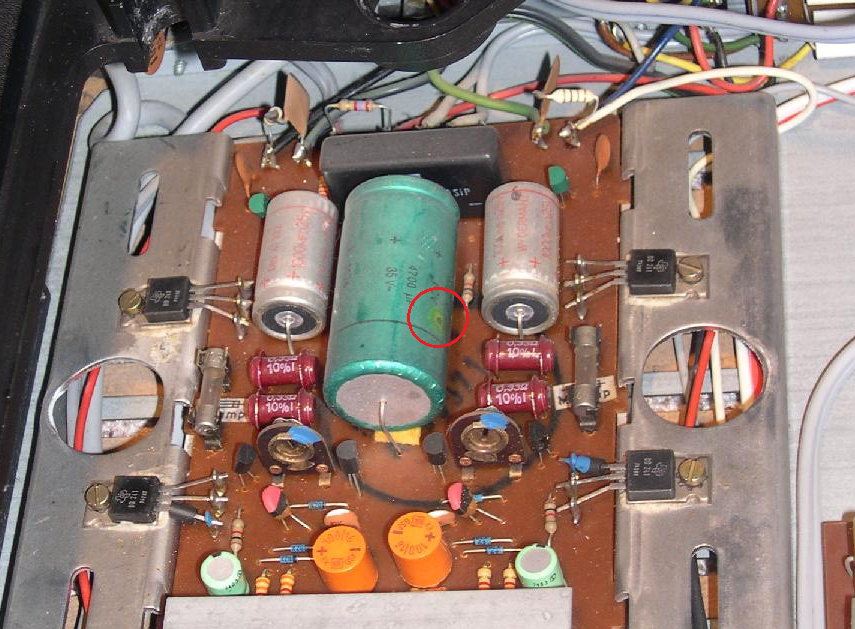

Het eerste probleem is dat er een plop door de speakers komt bij het in en uitschakelen van de platenspeler. Het tweede probleem is een gaatje in een condensator.
Om de problemen op te lossen zoek ik twee condensatoren.
Het is eerste onderdeel is de voedings condensator die na de gelijkrichter komt. Het is een 4700 uF 35v. zou ik deze kunnen gebruiken ?

Er zit een plop in bij in en uit schakelen van de platenspeler. Condensator uit circuit gehaald en gemeten en gaf geen waarde aan en was gescheurd/bol. Andere condensator zat een gaatje in daarom uit circuit gehaald en gaf ook een geen waarde bij capaciteit meting.

Als die elco kapot was, dan zou je een luide brom horen in de luidsprekers van zodra het apparaat wordt aangezet. Hij is dus niet kapot, of althans hij was niet kapot.

Als dat echt een gaatje is in de elco, zou ik hem zondermeer vervangen. Dezelfde capaciteit en dezelfde of hogere spanning gaat werken.
De kleine rifa condensator moet je onverwijld vervangen. Deze heeft ook al een krimpscheurtje en ze gaan meestal heen met veel rook, hoewel het over de schakelaar van de pu wel zal meevallen. Hij moet in elk geval geschikt zijn voor 230V AC.

Dat gaatje intrigeert me, er zit allemaal gele troep omheen en het is zo mooi rond dat moet er haast wel ingeboord zijn maar de folie, die eroverheen heeft gezeten, is nog in orde, erg merkwaardig.
Als van binnenuit het aluminium "doorgerot" zou zijn is het vaak niet rond.
Uitgeschoten boormachientje?

@vergeten hetzelfde hier ! maar de condensator zit op een plek waar een beschadiging niet logisch is. gaatje is perfect rond zonder braam oid. Plop geluid komt bij de platenspeler vandaan. Als ik de het totale apparaat aanzet gebeurd er niks. Als ik de platenspeler aanzet komt die plop. Als de plaat afgelopen is komt de plop weer.

Het gaatje schijnt een standaard soort overdruk ventiel te zijn:[bijlage]
Meestal zit dat aan de pluszijde, maar aan de zijkant kan ook natuurlijk. Is ook goedkoper: de folie werkt als ventiel (scheurt bij overdruk)
Wat voor merk is de elco?...
Meestal was het overdruk ventiel afgesloten met een rubber propje. Dat kan weggeteerd zijn in de loop der tijd.
Bij bekerelco's voor hogere spanning zag je vaak bovenop een soldeerpukkel wat het ventiel was. Zonder zo'n ventiel was de elco levensgevaarlijk als die in stukken uit elkaar plofte!
Als deze elco verder goed op waarde is er geen reden om te vervangen.
Je moet het gat dan wel dichtplakken, de folie fungeerde als ventiel afdekking... (en dat is nu weg, elco kan uitdrogen)
T/S heeft ergens gemeld dat er flinke brom uit de luidsprekers komt zodra de boel wordt aangezet, dat lijkt me toch te beduiden dat de elco nu gaar is. Of dat al de hele tijd zo was, dan wel werd veroorzaakt door zijn gefrunnik, is minder duidelijk, maar doet ook niet terzake. Hij wilde hem sowieso vervangen, trouwens.
